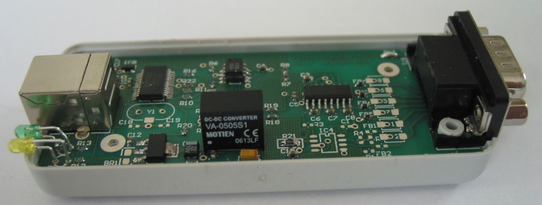

von Stefan W. (wswbln)
...manchmal gehe ich einfach (?) den umgekehrten Weg und suche erst das
Gehäuse aus und designe dann die Platine mit der Schaltung da rein
(siehe Anhang). Aber die Freiheit hat man halt nicht immer...

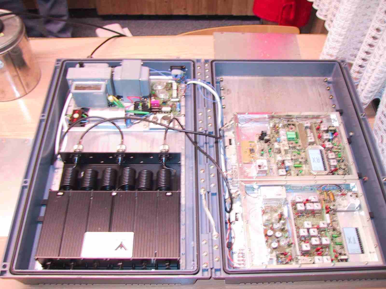

von Amateurfunker (Gast)
Hallo Nikias Klohr,
ein Gehäuse hat ja immer eine gewisse Funktion. Was soll das Gehäuse
machen. Soll es Schützen, soll es Termperatur Kühlung oder Erwärmung
machen. Soll es robust sein oder leicht sein. Soll es feuerfest sein
oder wasserdicht oder verlötet oder möglichst ohne bewegliche Teile,soll
es informieren oder HF dicht sein. Welche Anforderungen stellt du oder
deine Kunden an das Gehäuse. Manchmal kann man für kleines Geld auf dem
Flohmarkt sagen wir für 10 Euro ein Gehäuse erstehen was genau deinen
Wünschen entspricht. Ein Beispiel für ein passive Kühlung in hoher
Bergluft über Jahrzehnte robust ist z.B. ein Storno Gehäuse sagen wir
für ein Relais. Es erfüllt die Kühlung der Bauelemente, den Schutz, die
Temperaturstabilität, die Quarzöfen die Temperaturstabilität, der Aufbau
ist HF Dicht und optimal für Aussenmontagen und Bergluft. Es kann z.B.
über mehrer Jahrzehnte solide seinen Dienst tun.
