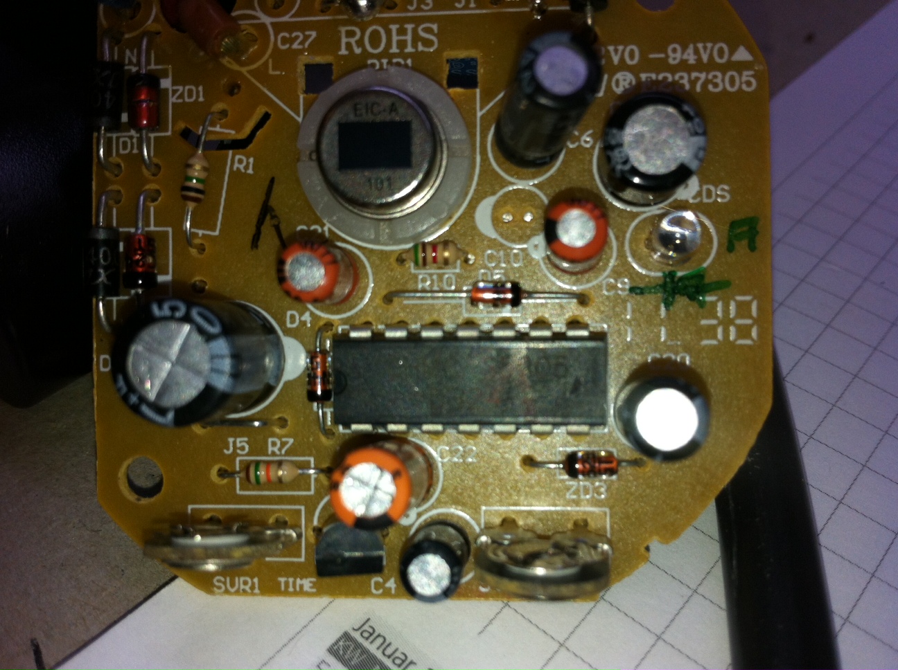

anbei ein Bild von einem Bewegungsmelder.
Auf dem 14 pol. DIL IC ist der Aufdruck "CHMC S5205 D324" zu lesen.
Habt Ihr ein Datenblatt dafür oder konkrete Hinweise was das ist ?
Danke

Ich tippe auf LM324.

Der LM324 wird von vielen Herstellern produziert und jeder plaziert
seine eigenen Buchstaben um die 324 herum. Bewegungsmelder und OP das
passt !
Zu 98% eine LM324. Überprüfen der Versorgungsspannung zwischen Pin 4 und
11 erhöht die Wahrscheinlichkeit nochmals.

An PIN 4 liegt VCC (23 Volt) und PIN 11 ist GND.
Allerdings liegt die Basis des Treibetransistors für das Realais an PIN
12.
Das ist der + Eingang eines internen OP's.
Das verwirrt mich schon etwas....

Nachbau des LM324 vom chinesischen Hersteller Silicore.

Das LED-ähnliche Teil das Du auf der Platine beschriftet hast hat den
Bestückungsdruck CDS. Hierbei könnte es sich auch um einen
Fotowiderstand (LDR) handeln. Die Entscheidung ob Diode oder
Fotowiderstand kannst Du in der Schaltung kaum treffen. Dazu müsste das
Teil ausgelötet werden.

das Bauteil ist eindeutig eine LED, oder Photodiode im LED Gehäuse.
Danke für das Schaltbild; ist aber nicht identisch.
In der Schaltung übernimmt der LM324 die Auswertung des PIR Signals, ein
Monoflop für die Verzögerung und die Auswertung der LED. Ein OP wird gar
nicht benutzt und ist frei.
Die Chinesen holen mit wenig Aufwand erstaunliches raus.
Ich wollte das erweitern um bei einem manuellen schalten der Last die
"Nachlauffunktion zu aktivieren.
