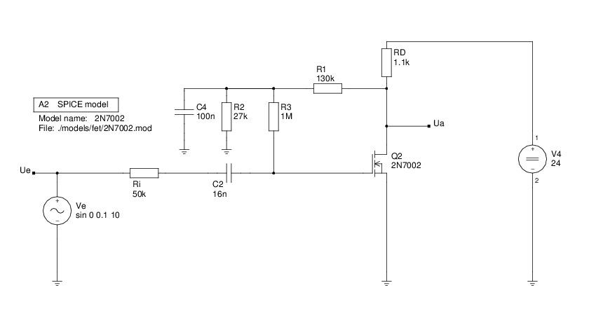

Ich würde gerne eine einfache Sourceschaltung simulieren, doch leider
funktioniert das Zusammenspiel zwischen gschem und ngspice nicht...
Ich zeichne den Schaltplan mit gschem und übersetzte ihn mit
gnetlist -g spice-sdb -o fet_labor_1.net fet_labor_1.sch
was auch funktioniert. Lade ich nun die Netzliste in ngspice, erhalte
ich folgenden Fehler:
Error on line 22 : mq2 ua 3 0 2n7002
Unable to find definition of model  - default assumed
Die Netzliste ist folgende:

22
MQ2 Ua 3 0 2N7002
23
V4 2 0 24
24
Ri Ue 4 50k
25
R1 1 Ua 130k
26
C4 1 0 100n
27
C2 4 3 16n
28
R3 1 3 1M
29
RD 2 Ua 1.1k
30
R2 1 0 27k
31
Ve Ue 0 sin 0 0.1 10
32
.end

von Helmut S. (helmuts)
Da du ein ".subckt" für den Mosfet hast muss es in der Netzlist X...
heißen.
1MegaOhm muss in SPICE 1MEG heißen. Das sollte der SPICE-Netlist
Generator aber schon selbst beherrschen.
MQ2 Ua 3 0 2N7002
R3 1 3 1M
XMQ2 Ua 3 0 2N7002
R3 1 3 1MEG

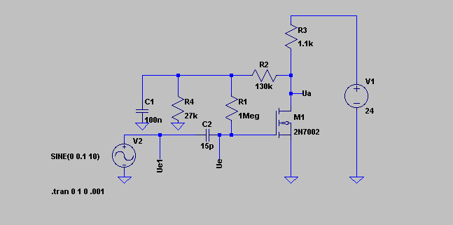

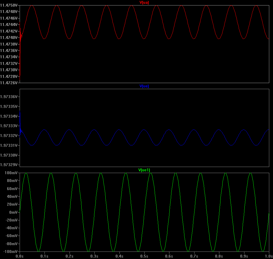

von wucherpfennig (Gast)
Stefan und Helmut, vielen Dank für die Hilfe.
Um nicht noch mehr Zeit zu verschwenden, habe ich die Schaltung nun mit
LTspice simuliert. Läuft wunderbar und stimmt auch mit den Messwerten
überein.
Leider funktioniert die Simulation mit den aus den Repos
bereitgestellten Packeten unter Linux nicht, oder ich bin zu doof dazu.
Mit LTspice hat es nicht einmal 5min gedauert (wusste erst nicht wie ich
auf die schnelle ein Bildexport machen kann) und es hat funktioniert.
Schade, dass dem unter Linux nicht so ist.
