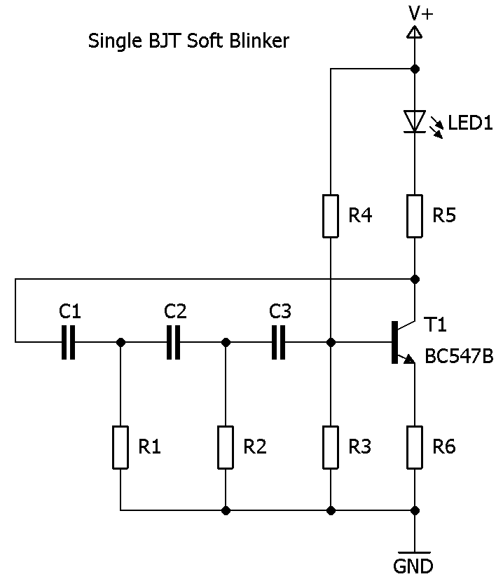

von Tcf K. (tcfkao)
magic s. schrieb:
> Ist zwar getrickst, aber geht:
> Nimm eine Blink-LED, die blinkt von ganz alleine, und mit einem
> Transistor kann man die Schwankungen in ihrer Stromaufnahme zum
> Überbrücken einer zweiten (normalen) LED auswerten.
> Zwei Widerstände, zwei LEDs, ein Transistor.
Sicher? Meines Wissens ziehen die Blink-LEDs eben immer konstanten Strom
um auch mit Vorwiderstand betrieben werden zu können.
Am einfachsten wäre es mit einem UJT, ansonsten fällt mir als
Mitkopplung eher eine Basisschaltung ein, wie bei Kainka. Die dort
vorgeschlagenen Lösungen waren mir aber auch nicht bekannt.

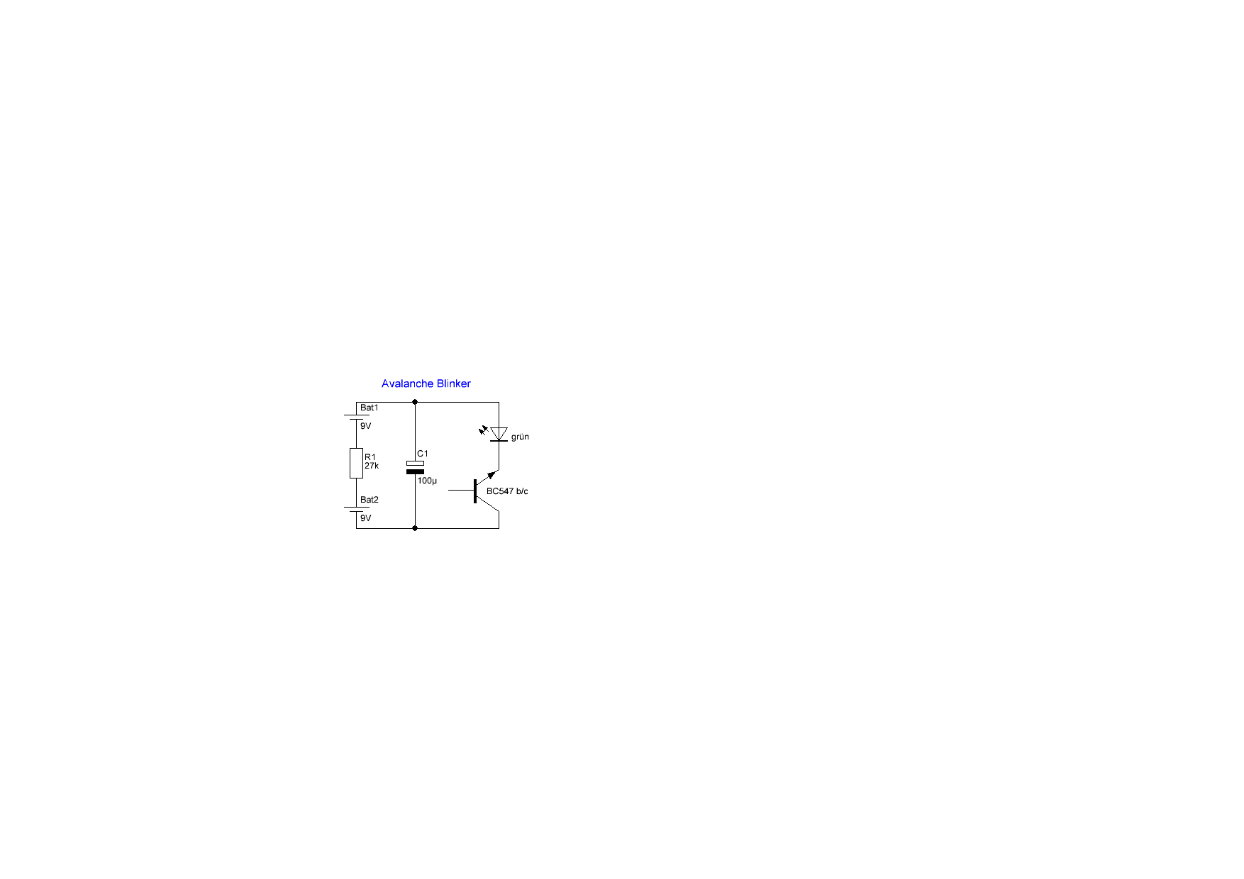

von doing an exit() (Gast)
X. H. schrieb:
> Ich bin zwar der Meinung so eine Schaltung gibt es nicht (außer mit
> Unijunctiontransistor, den wir nicht zu verfügung haben), aber
Ist doch ein Ansatz!
Denk dir die dazu noetige Schaltung Schaltung aber anstelle eines PUTs
einen umgedrehten NPN (Emitter-Basis-Durchbruch wenn der Kondi 5-7V
erreicht),
Basis freilassen ....
nicht spicken
homemade-circuits.com/2011/12/how-to-make-single-transistor-led.html

Aber gemeint ist tatsächlich wohl der inverse BE-Durchbruch:
https://www.youtube.com/watch?v=azox086pvBI

das geht mit einem transi wirklich.
da wird der avalanche effekt ausgenutzt.
da für braucht man nen transi der nen neg. differentiellen widerstand
bereitstellen kann.
das geht nicht mit allen transi typen.
mit dem bc547 b/c geht das im inversbetrieb.

von Tcf K. (tcfkao)
M.N. schrieb:
> Doch gibt es. Auch mal nach Phasenschieber Oszillator
So etwas müsste gehen. Blinkt aber weich, weil keine Rechteckschwingung.
von Helmut L. (helmi1)
Das es hart blinken soll war auch nicht in der Aufgabenstellung. Man
koennte jetzt sogar argumentieren man haette den Gluehfaden eines
Laempchen mitsimuliert.

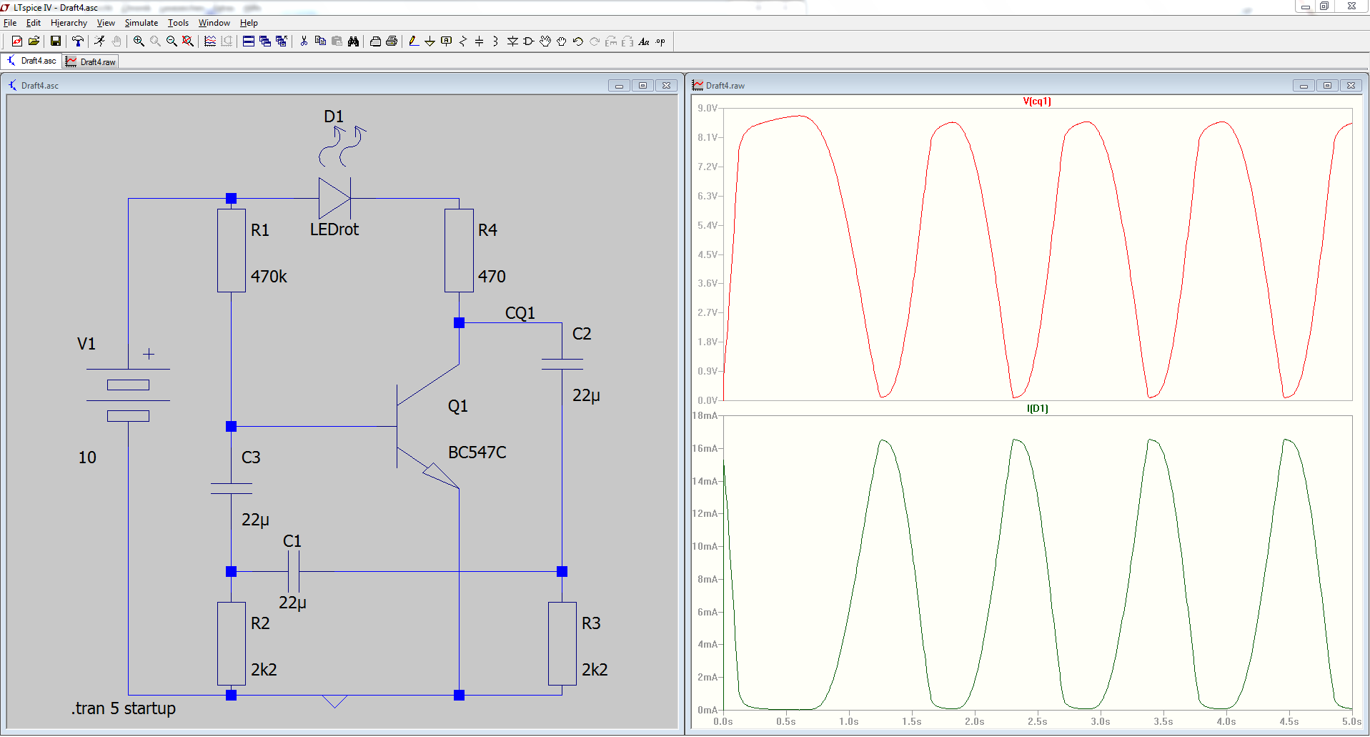

von MaWin (Gast)
X. H. schrieb:
> ich suche eine Blinkschaltung mit einem Transistor und keinem mehr, mein
> Technikleher sagte das solle gehen!
Tja, irren ist üblich
          LED
   |   470k  470R
   |    |     +--22uF--+
 9-12V  +----|< BC547  |
 - |    | +   |E       |
   |   10uF   |        |
   |    +-----(--22uF--+
   |   2k2    |       2k2
Betriebsspannung je nach LED und Blinkverhalten.

von npn (Gast)
...und Wiederholung von längst gesagtem auch ;-)
Nur weil du sie etwas umgezeichnet hast, bleibt es trotzdem die
Schaltung eines Phasenschiebers (der hier schon mehrfach genannt und
gezeigt wurde).
Du hast nur den Emitterwiderstand weggelassen und den Wderstand von der
Basis gegen GND. Ansonsten ist das haargenau die Schaltung, die z.B.
schon von tcfkao gezeigt wurde.
von MaWin (Gast)
Wie schrecklich. Dann muss sie ja falsch sein.
Oder kann es zwei gleiche Antworten auf dieselbe Frage geben ?
Nein, ist für npn unmöglich.
Das kann nur ein Zeichen von Dummheit sein.

von LH (Gast)
Danke für alle teilweise nützlichen Posts,
ich werde jetzt die Schaltung mit dem Transistor
mit der offenen Basis nehmen.
In meinen Augen ist die aber nicht so professionell,
da der Transistor das bestimmt nicht allzu lange mitmacht,
und man ein Spannungsquelle von >12VDC braucht.
von Magic S. (magic_smoke)
So lange Du den Transistor nicht thermisch überlastest, sollte ihm ein
Avalanche-Durchbruch egal sein. Bei manchen MOSFETs nutzt man das
gezielt, um Störspannungen beim Schalten von Induktivitäten zu
begrenzen.

von GroberKlotz (Gast)
zu MaWins Schaltung:
so funktioniert es mit LTSpice
mfG GroberKlotz
