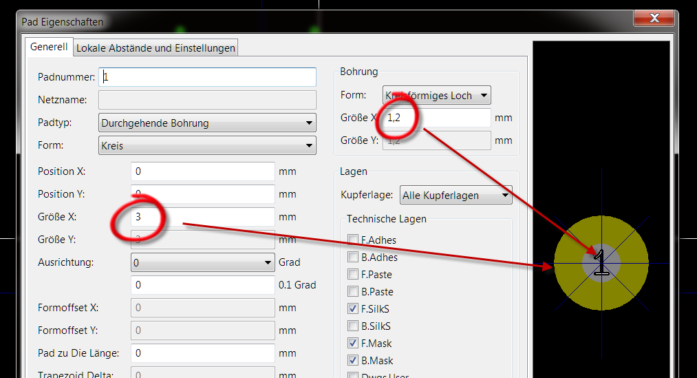

Ich erstelle einen Footprint für eine Batteriehalterung und die Braucht bohrungen zum einrasten. Wie zechne ich Bohrungen in Kicad biem erstellen vom Footprint?
Bearbeitet durch Moderator
Du setzt ganz normal ein Pad und editierst dann seine Eigenschaften zu "NPTH, mechanical". (Ich habe mal das Subject um „Kicad“ ergänzt.)
Und wo gibt man den Radius der Bohrung an? Doopelklick auf die Bohrung dann oben Rechts bei "Bohrung" Größe X, oder Links bei Größe X?

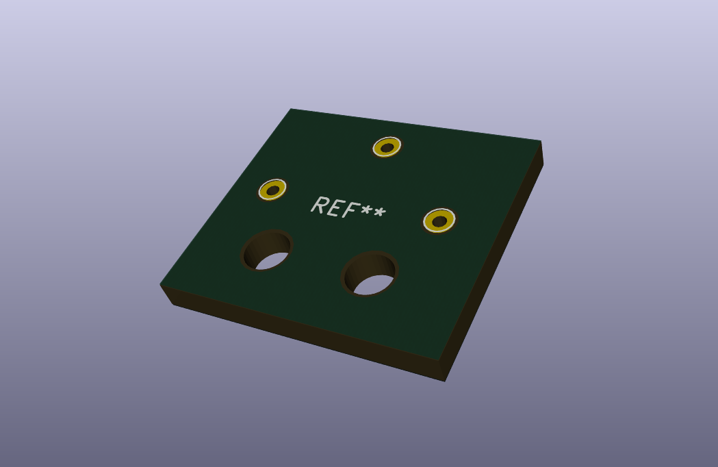

Du musst sowohl die Bohrung als auch das Pad gleich groß deklarieren, damit sich Kicad nicht beschwert. "Alle Kupferlagen" kannst du dennoch ausgewählt lassen, allerdings ggf. drauf achten, Dinge wie den Bestückungsdruck abzuwählen. Habe mal ein Testbauteil mit zwei mechanischen Löchern und drei normalen Pads gezimmert, siehe Bild.

Baum schrieb: > Sollte also so stimmen wie im Anhang? Ja, warum probierst du's nicht einfach aus und siehst dir das Ergebnis in der 3D-Darstellung an?
Achso wusste nicht das man hier auch schon den 3D_Viewer benutzen kann.

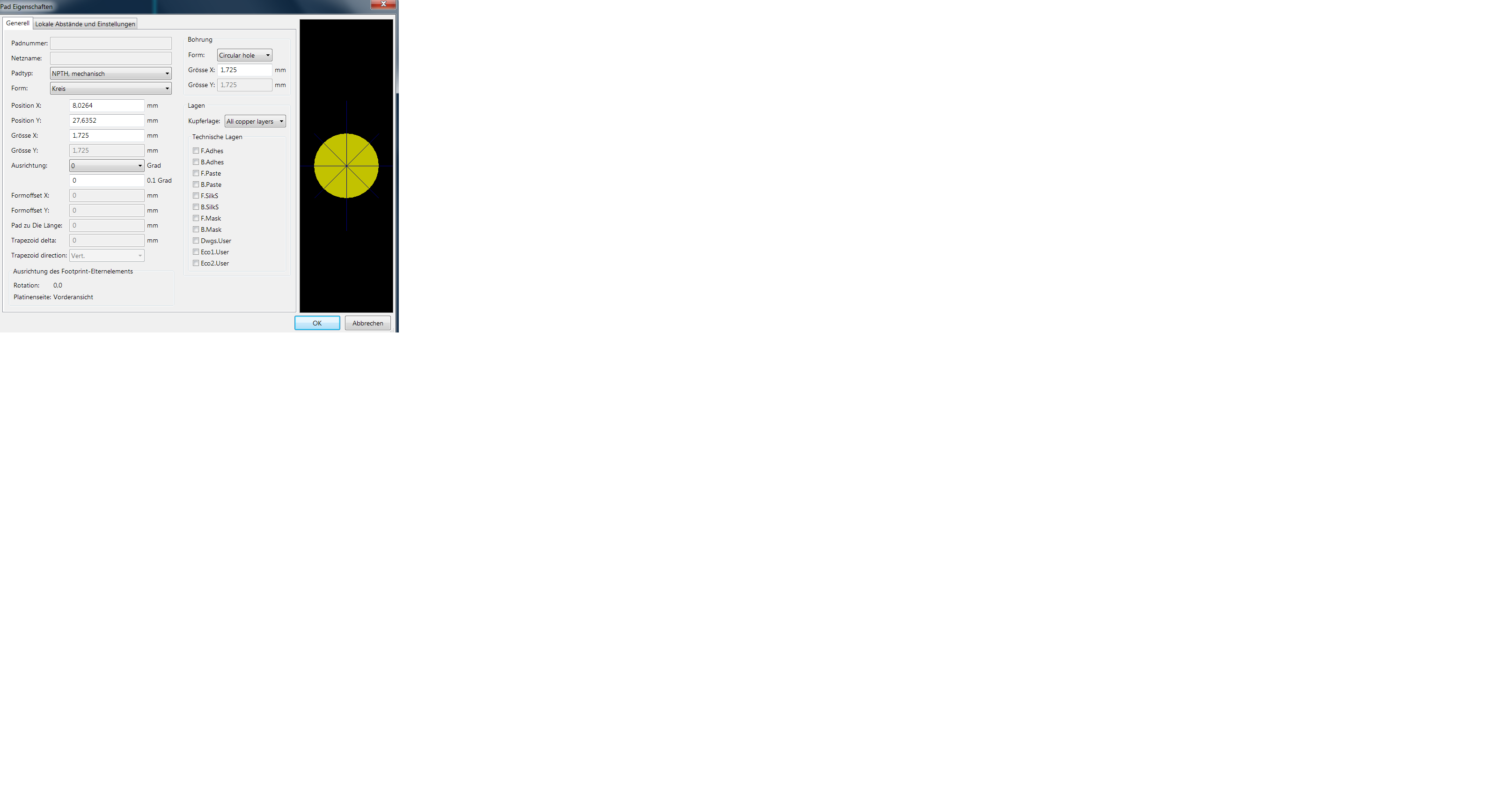

Wenn ich jetzt diesen Poti anlege, nehme ich ja als Padtyp: Durchgehende Bohrung und bei Bohrung: Circular hole. Aber welche Größe X bei Circular hole und links bei Durchgehende Bohrung welche Größe nehme ich da bei X? http://www.reichelt.de/Praezisionstrimmer/64W-5-0K/3/index.html?&ACTION=3&LA=2&ARTICLE=2706&GROUPID=3129&artnr=64W-5%2C0K
Carl D. schrieb: > Ich frage mich, was passiert, wenn mal > langer als 2h kein Internet da ist. Du wirst verhungern! Weil dein Google Maps auf dem SmartPhone nicht mehr funzt und du den Weg zum Bäcker nicht mehr findest.
Baum schrieb: > Aber welche Größe X Typischer Fall von unzureichenden Daten. Da ist kein Durchmesser der Drähte angegeben, du kannst also nur raten. Ich habe hier ähnliche Einstellregler, die haben Drahtdurchmesser von 0,5 bis 0,6 mm. Dafür würde ich wohl eine Bohrung von 0,8 mm spendieren. Der Durchmesser des Pads muss dann mindestens so groß sein, dass der vom Platinenhersteller vorgegebene minimale Restring eingehalten wird; wenn ein Restring von 150 µm gefordert ist, muss man also ein Pad von (0,8 + 2 · 0,15) mm = 1,1 mm benutzen. Wenn man genügend Platz hat, macht man das Pad aber gern etwas größer, denn dann wird es mechanisch stabiler.
Baum schrieb: > Wenn ich jetzt diesen Poti anlege, nehme ich ja als Padtyp: Durchgehende > Bohrung und bei Bohrung: Circular hole. > > Aber welche Größe X bei Circular hole und links bei Durchgehende Bohrung > welche Größe nehme ich da bei X? Zu aller erst versuche die Sprache auf deutsch einzustellen. Dann tust du dich auch leichter die Fragen zu stellen. Des weiteren ist es für dich sinnvoller die Maßeinheiten generell auf Metrisch umzustellen. Den Rest siehe Bild. Über die Größe gibt es in den allermeisten Fällen Angaben im Datenblatt. Wenn du weitere Fragen hast dann stell sie, falls ich nicht zugegen bin schaut bestimmt Bernd (Dr.Kicad) vorbei und hilft dir.
Sepp aus Hintertupfing schrieb: > welche Größe nehme ich da bei X? Nachtrag: Für das Loch 0,9mm für den Ausendurchmesser des Pads min 1,5 mm bis 1,7 mm (hängt vom Abstand der Beinchen ab) Die Angaben vom MOD erscheinen mir ein wenig zu geizig speziell dann wenn man hinterher beim Löten selber Hand anlegt.
