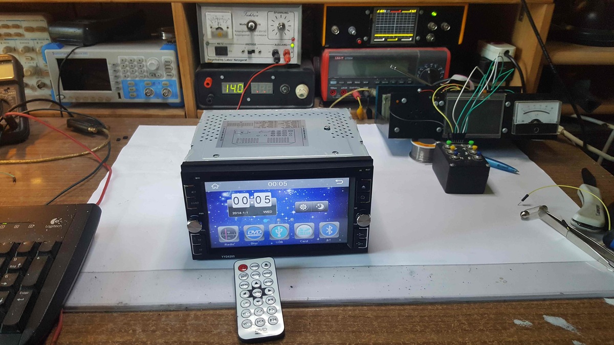

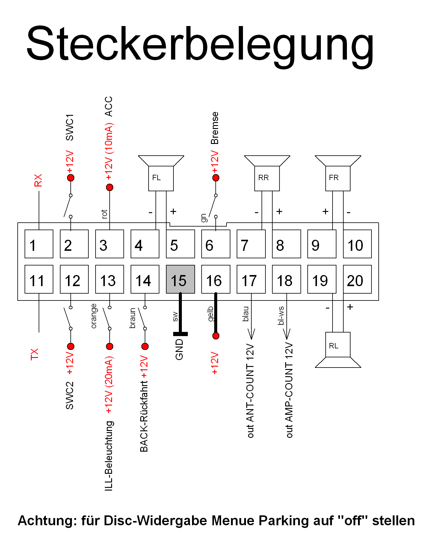

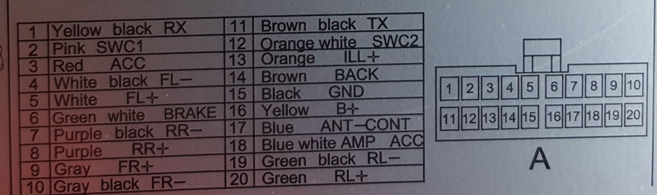

Hallo, vielleicht kann jemand von Euch helfen. Wie muss man dieses Radio vom Typ YYD6205 korrekt anschließen? (15) Ground, also Fahrzeugmasse (Minus-Pol) Doch wozu dienen die anderen Anschlüsse? Danke Bernhard
Verschoben durch User
Und was ist 6 - "Brake"? Ist das für die lautstärkeabhängige Geschwindigkeitsregelung?
(16) +12V, direkt mit der Sicherung verbunden
da sind noch einige leitungen fürs fürs Navi dabei ACC scheint mit dem Tempomat verbunden zu werden Brake wird eher zum als Bremskontakteingang dienen rx tx irgendwelche daten
Bearbeitet durch User
Ah ... die Bremse ist wohl dafür da, den Videoabspielkrempel freizuschalten, der bei nicht geparktem Auto natürlich nicht funktionieren darf.
steering wheel key --> lenkradschloss bei meinem gibt noch einen Tachosensoreingang (laut Werkstatt)? namaste

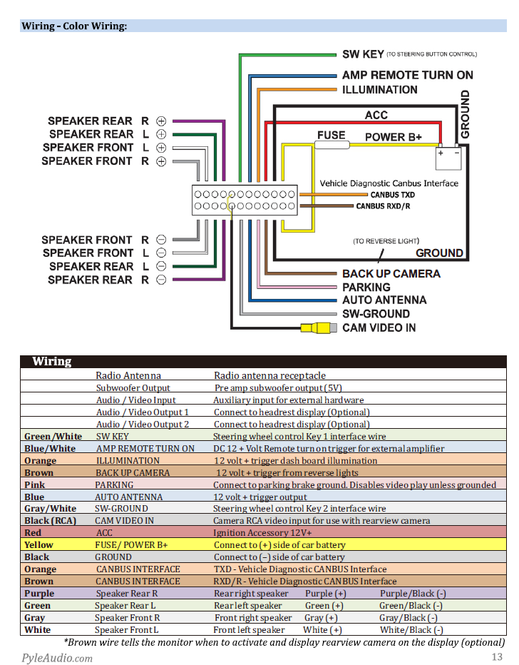

>Seite 12!
ist schon sehr hilfreich :-)

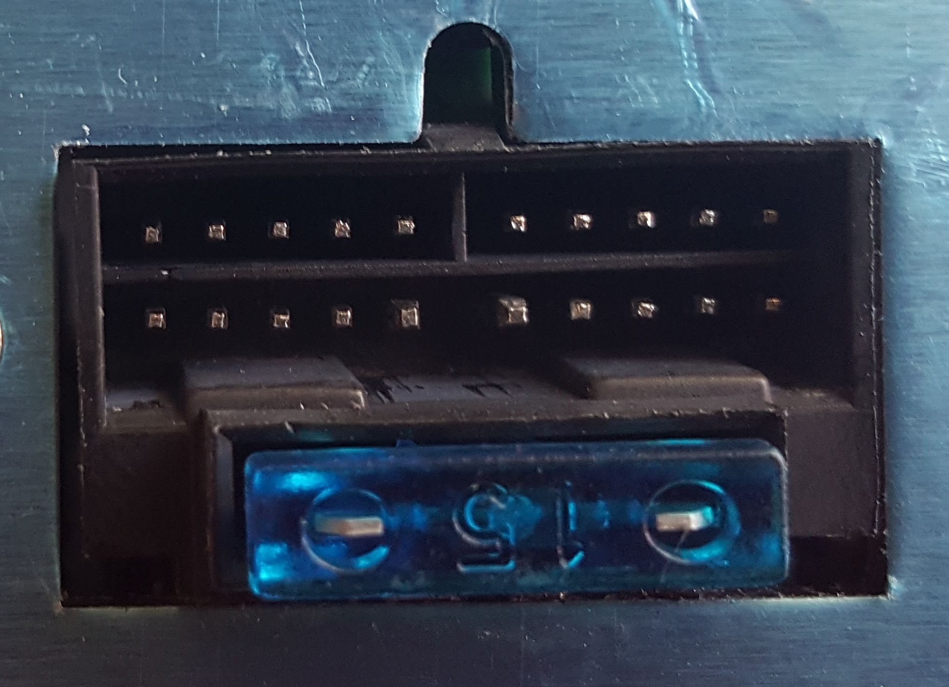

(16) "B+" angeschlossen, Stromaufnahme ca. 5mA
(18) "ACC" angeschlossen, Stromaufnahme ca. 200mA
Nur das Display bleibt dunkel, was könnte noch fehlen?
Power on signal Achtung keykode bei *12v off
Bernhard S. schrieb: > (18) "ACC" angeschlossen, Stromaufnahme ca. 200mA Wieso 18? Kontakt 3 laut Plan.

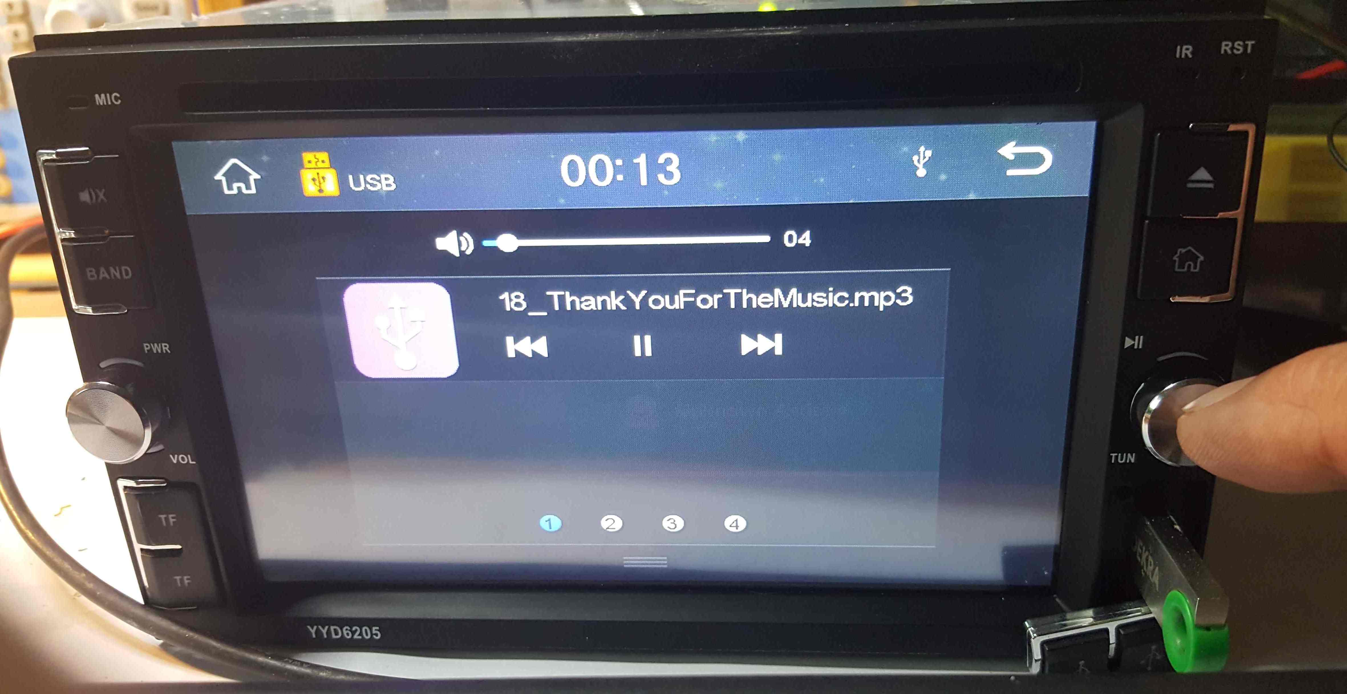

Das Radio lebt, ich danke Euch :-) (15) GND (16) "B+" +12V (3) "ACC" +12V

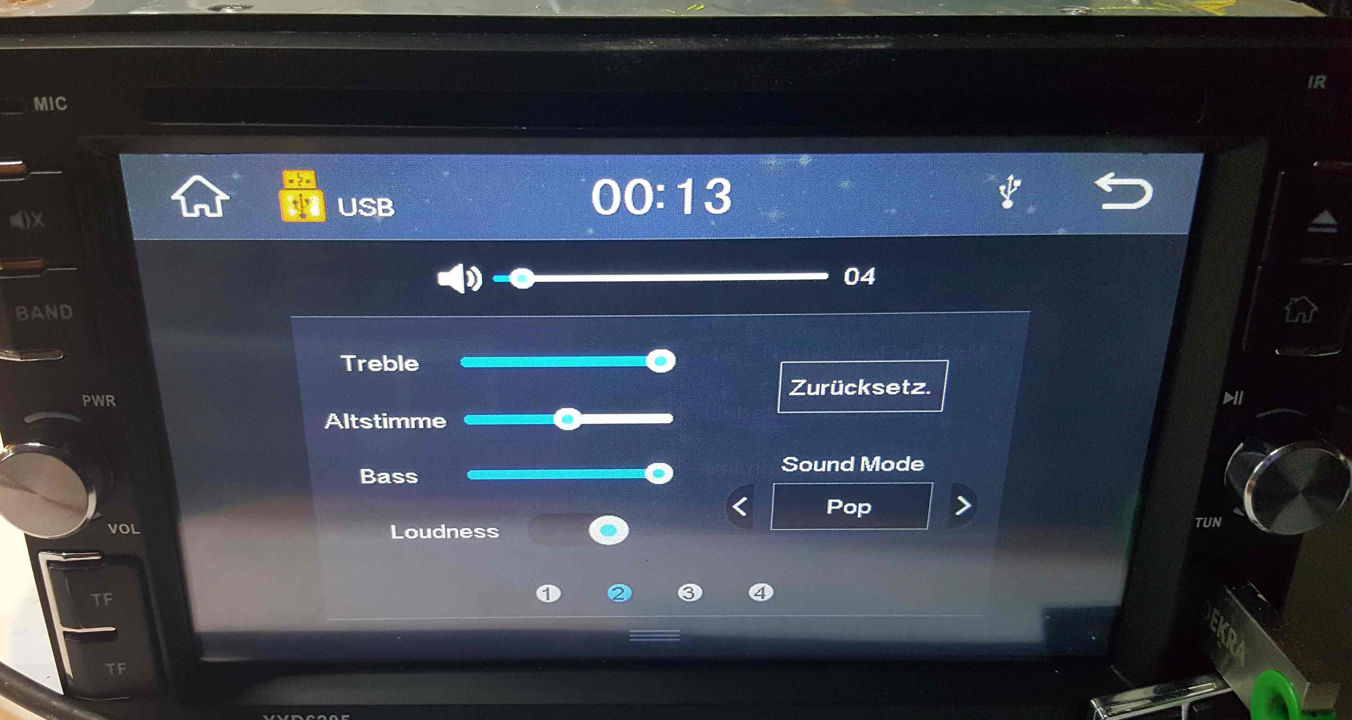

Erfahrungen / Meinungen: Klang: naja, lässt sich nichts einstellen Radioempfang: gut, könnte besser sein, kein RDS MP3-Wiedergabe: langsam bei Titelauswahl Menueführung: etwas langsam Software: ein paar Buggs vorhanden Kosten: ca. 30 Euro

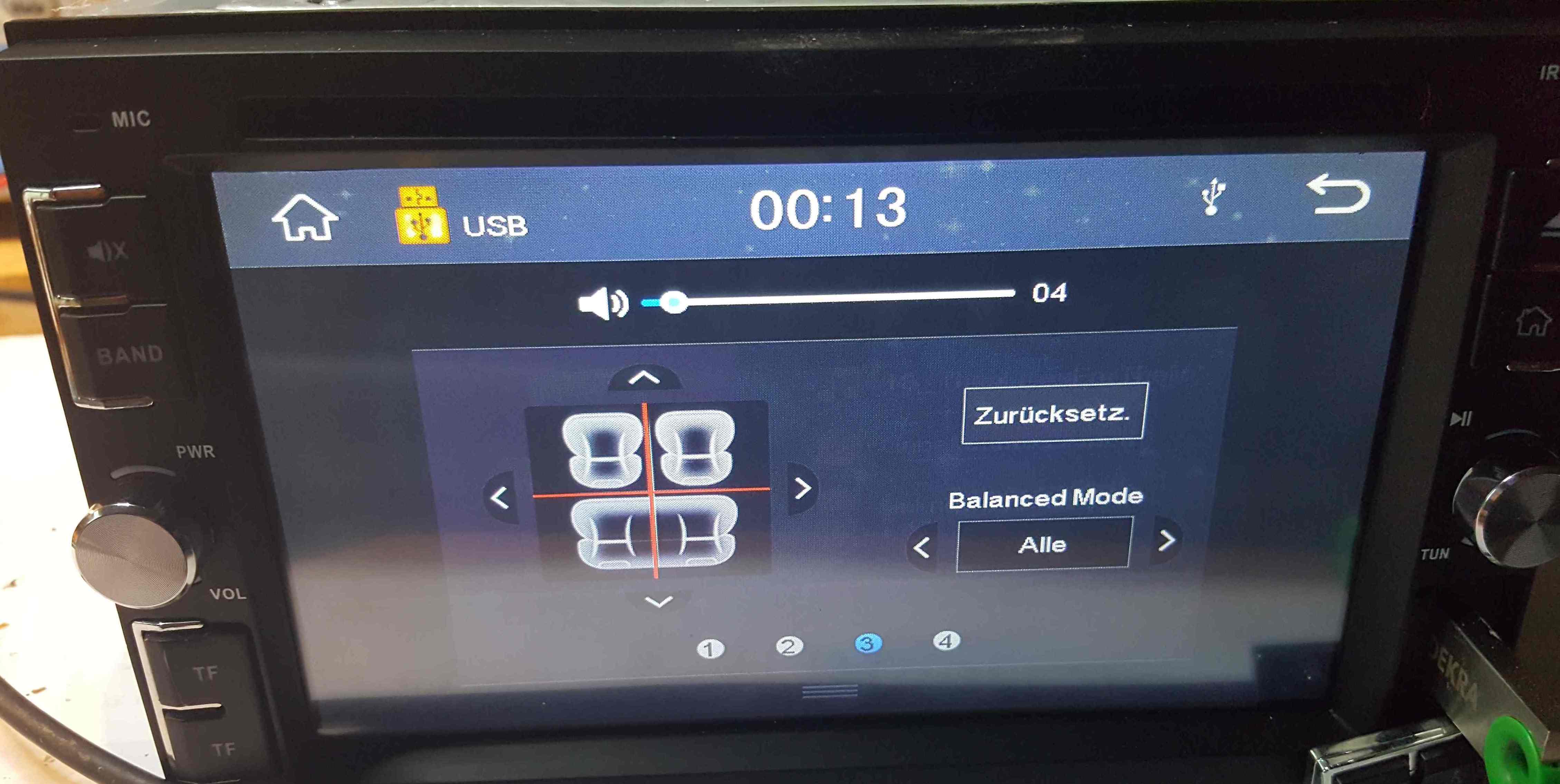

Bernhard S. schrieb: > Klang: naja, lässt sich nichts einstellen Da sollte eigentlich ein DSP mit zumindest Klangpresets drin sein. Einstellungsmenü öffnen und mal nach den Lautsprechereinstellungen suchen. DVDs spielt die Kiste nur, wenn du am Brake Signal rumspielst (bei meinem Pioneer muss man einmal die Polarität des Brakesignals einstellen und dann einen Low-High Übergang einspeisen).
>Da sollte eigentlich ein DSP mit zumindest Klangpresets drin sein. Du hast Recht, drückt man die den rechten runden Knopf, dann erscheinen verschiedene Einstellmöglichkeiten. >DVDs spielt die Kiste nur, wenn du .... Seltsam, normale Musik-CDs spielt das Gerät vermutlich nicht ab. Hab jetzt mehrere CDs ausprobiert, auch mal andersherum eingelegt, nach wenigen Sekunden wird die CD wieder ausgeworfen... Kann natürlich sein, daß das dieses eine Gerät eine Macke hat :(
Ich habe eins von Pumpkin. Bei mir kann man im Menü einstellen, dass man während der Fahrt DVD sehen kann. Macht auch Sinn wenn für die Hinterbank Monitore verbaut sind.
... eine etwas verbesserte Darstellung :-) DVDs weden nur abgespielt, wenn das Menue Parking auf off gestellt wird. Eingang BRAKE, SWC1 und SWC2 scheinen wirkungslos zu sein. Doch wozu dient SWC1 und SWC2 ?
SWC1 / SWC2 SteeringWheelControl = LenkradSteuerung Brake = Handbremse = Video nur mit angezogener Handbremse möglich (wenn nicht im Menü abgestellt). gemäß deinen Bildern.
