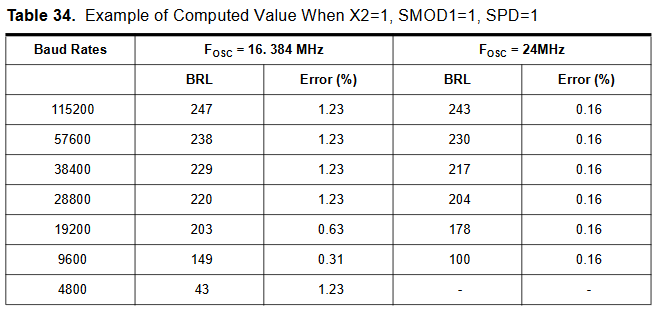

Juergen B. schrieb: > Ich verwende einen Quarz mit 16.000 MHz. RS232 ist eine asynchrone Schnittstelle, das Problem ist bei diesen 8052 Mikrocontrollern laufen bei 16Mhz Sender und Empfänger bei höheren Baudraten zu weit ausseinander und irgendwann wird ein gesendetes Byte verschluckt. Juergen B. schrieb: > Eine Frage noch: > Wenn nicht FLIP, welches Programm kann ich denn dann verwenden ? Ich kenna auch nur FLIP, aber mit einem anderen Programm hat man das Problem genauso. Hier schon älter: Beitrag "RS232 mit 89C51"
Juergen B. schrieb: > Ich verwende einen Quarz mit 16.000 MHz. Nimm besser mal 14,7456 oder 11,0592MHz.
Der 89C51RC2 hat meines Wissens einen dezidierten Baudrategenerator das entschärft das Problem etwas. Wenn ich mich richtig erinnere benutzt der Bootloader den auch.
Peter D. schrieb: > Nimm besser mal 14,7456 oder 11,0592MHz. der AT89C51RC2 kann man auch höher Takten, laut Datenblatt im X2 Modus bis 30MHz bei Versorgung 4,5V-5,5V und gar 60MHz im Standardmodus. 24MHz wäre also für den auch noch ein guter Quarz. (s.Bild aus Datenblatt)
