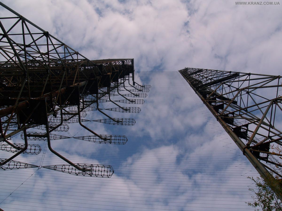

HalliHallo, kann mir bitte jemand sagen, wie die Duga1 Antenne funktioniert? Bild z.B. https://chernobyladventure.com/img/original/blog_media/9/9940.jpg Die dicken Rohre sind nur zur Aufhängung? Ich sehe keine Isolatoren - warum gibt das kein Kurzschluss? Bei fester Frequenz könnte ich mir das mit λ/4 noch vorstellen aber laut https://de.wikipedia.org/wiki/Woodpecker_(Kurzwellensignal) wechselte die Frequenz zwischen 7 und 19 MHz. Die zwei dünnen Leitungen die von der Mitte nach oben weggehen sind die Speiseleitung? Ist das eine Reusenleitung? Danke
Die dicken Rohre sind -wie ich vermute- irgendwo vom Rest isoliert. Also kein DC Kurzschluss. Allerdings müssten die dicken Rohre HFmässig einen Einfluss haben, der dann aber ins Gesamtkonzept mit eingerechnet wurde...
Die Speiseleitung ist symmetrisch (Hühnerleiter). Spannend wäre zu wissen, wie die alle zusammengeschaltet sind.
Keine Ahnung von Antenne schrieb: > wie die Duga1 Antenne funktioniert Es sind gestockte Antennen vor einer Reflektorwand. Die Halter belasten die Strahler kapazitiv, das senkt die Resonanzfrequenz. Die durch die Reusenform geringe Schlankheit der Dipole verusacht eine hohe Breitbandigkeit. Die Verschaltung ist in dem auf Wikipedia verlinkten PDF zu sehen. https://de.wikipedia.org/wiki/Dipolwand
Stefan M. schrieb: > Die dicken Rohre sind -wie ich vermute- irgendwo vom Rest isoliert. > Also kein DC Kurzschluss. Für mich sieht es aber so aus als ob die linke und die rechte Hälfte über das dicke geRohre verbunden sind. Das wäre aber ein Kurzschluss. DC wie HF, da die Antenne angeblich für mehrere Frequenzen benutzt wurde und dann ein fester Abstand (als λ/4 Transofmation) nicht funktionieren kann.
Vermutlich kommt hier der Faraday bzw. Skineffekt zum tragen... Der Grossteil der HF-Ströme eird sich auf der Aussenseite der "Dipol-Käfige" tummeln, während das Innere der Käfige weitgehend "HF-neutral" ist. Daher sind die grossen Rohre auch extra durch die Öffnungen hindurch dort befestigt.

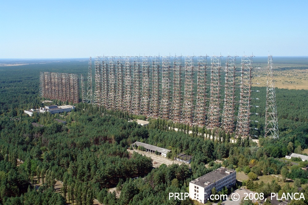

Wenn ich mich recht erinnere, war die Duga-Anlage bei Tschernobyl der Empfänger. Der Sender stand etwas weiter nordöstlich.
Ben B. schrieb: > Wenn ich mich recht erinnere, war die Duga-Anlage bei Tschernobyl der > Empfänger. Richtig. Überhorizontradar. Tolle Bilder im zweiten Link https://de.wikipedia.org/wiki/Woodpecker_(Kurzwellensignal) 2 Antennen 5-28 MHz für untere und höhere KW 140 m x 500 m + 80 m x 220 m 1 Resonator ~ 1 Tonne Stahl Sender in Dneprovsky usw... https://coppershop.ru/de/needlework/chernobyl-duga-dlya-chego-ona-rls-duga---protivoraketnyi-shchit-rodiny.html
Stefan M. schrieb: > wie die alle zusammengeschaltet sind. Über ein veränderliches Netzwerk, das die Phasenlagen verschiebt und damit die Richtcharakteristik schwenkt

Dennoch sieht man es hier nochmals ganz gut. https://i0.wp.com/img-fotki.yandex.ru/get/6430/137106206.323/0_c0bec_4022f9d1_orig.jpg Ich gehe auch davon aus dass die dicken Rohre die Aufhängung sind. Nur kann ich nirgends einen Isolator erkennen. Somit sind die linke und die rechte Keule darüber kurzgeschlossen?
Funki schrieb: > Dennoch sieht man es hier nochmals ganz gut. > https://i0.wp.com/img-fotki.yandex.ru/get/6430/137106206.323/0_c0bec_4022f9d1_orig.jpg > > Ich gehe auch davon aus dass die dicken Rohre die Aufhängung sind. > Nur kann ich nirgends einen Isolator erkennen. > Somit sind die linke und die rechte Keule darüber kurzgeschlossen? Da kann man nichtmal erkennen ob das ganze Plaste oder Metall ist.

Funki schrieb: > Plastik! Genau! Das wird es sein! Dass ich da nicht selbst darauf > gekommen bin! Vermutlich nicht, sieht nach normalen Stahlrohren aus, auf dem Foto im ersten Beitrag sieht man Roststellen am Rohr. Was ich mich gefragt habe, ob die Rohre evtl. isoliert geklemmt / gelagert sind was die Verbindung mit dem Gestell betrifft ...
Ich glaube eher nicht. Diese Antenne ist riesig, das kommt auf den Bildern gar nicht so rüber. Ich vermute, die Masseverbindung an diesen Stellen ist Teil der Konstruktion und die HF interessiert sich nicht wesentlich für den DC-Kurzschluss. Diese Anlage war damals absolute Highend-Technologie, auch wenn's die Russen gebaut haben. Vor allem an der Empfänger-Antenne und ihrer HF-Wellen-Charakteristika werden sich die besten Leute der gesamten Sowjetunion die Köpfe blutig gerechnet haben und billig war die Anlage mit Sicherheit auch nicht. Ihr Betrieb war für die Russen so wichtig, daß sie dafür sogar ziemlich kräftige Störungen ihrer eigenen großen Radiosender in Moskau in Kauf genommen haben.
Skyper schrieb: > Funki schrieb: >> Plastik! Genau! Das wird es sein! Dass ich da nicht selbst darauf >> gekommen bin! > > Vermutlich nicht, sieht nach normalen Stahlrohren aus, auf dem Foto im > ersten Beitrag sieht man Roststellen am Rohr. > > Was ich mich gefragt habe, ob die Rohre evtl. isoliert geklemmt / > gelagert sind was die Verbindung mit dem Gestell betrifft ... Das war zynisch gemeint. Ich hab nur darauf hingewiesen, daß man auf dem letzten Bild rein garnichts erkennen kann. Und bei den ersten kann man auch die Befestigung nicht 1A erkennen.

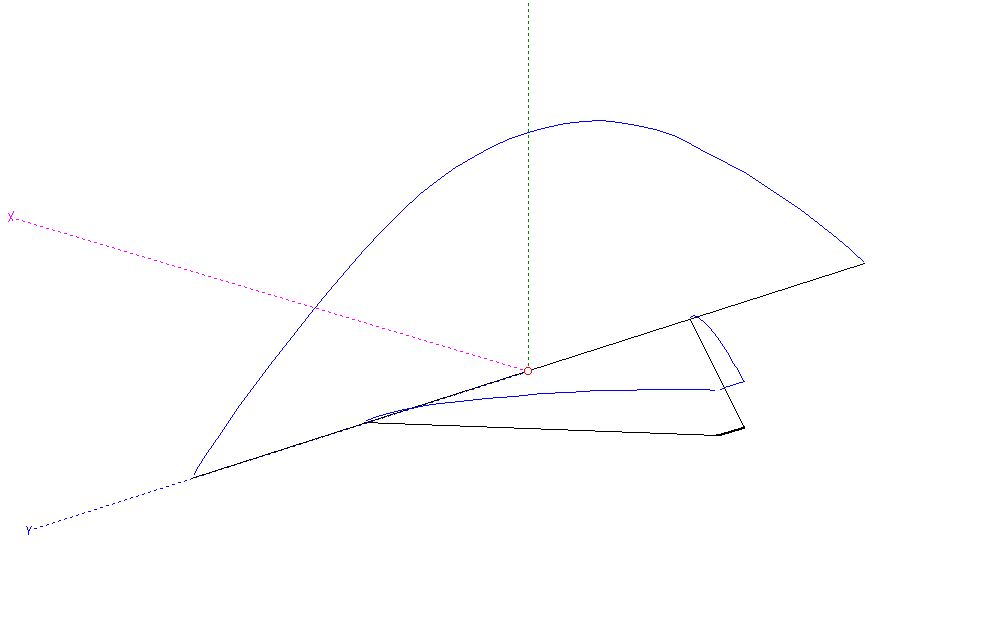

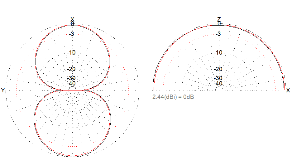

Ich hab's mal grob simuliert. Wenn man 1 cm Isolation lässt zwischen der Halterung und dem Dipol, dann gibt es eine zusätzliche Richtwirkung von 0.3 dB und die Impedanz verschiebt sich ein wenig. Das dürfte kein Problem sein für die Anwendung.
Funki schrieb: > Nur kann ich nirgends einen Isolator erkennen. Teleskopbrille nicht aufgesetzt? GuckstDu gleiche Logik. Es braucht keinen Isolator. http://funkperlen.blogspot.com/2015/02/die-ultimative-geheim-antenne-fur.html
2 Anschluss Huhnleiter 3 kein Isolator am Rahmen teilweise schon ausgeschlachtet mehr gute Fotos hier https://coppershop.ru/de/needlework/chernobyl-duga-dlya-chego-ona-rls-duga---protivoraketnyi-shchit-rodiny.html
Nochmals: Es braucht keinen Isolator, da es nichts zu isolieren gibt... Die HF-Ströme fliessen zu 99% auf der äusseren Oberfläche des Käfigs, das Innere ist sozusagen abgeschirmt. Deshalb sind die Halterungsrohre auch dort befestigt und nicht irgendwo auf der Aussenseite. Die Rohre werden (wie weiter oben bereits erwähnt) lediglich den Dipol etwas kapazitiv belasten.

Die Impulsleistung des Duga-Systems lag irgendwo bei 10..15 Megawatt. Die hohe Reichweite wird nur erreicht, wenn das reflektierte Signal selbst nach der langen Strecke immer noch stärker ist als alle Störungen.
