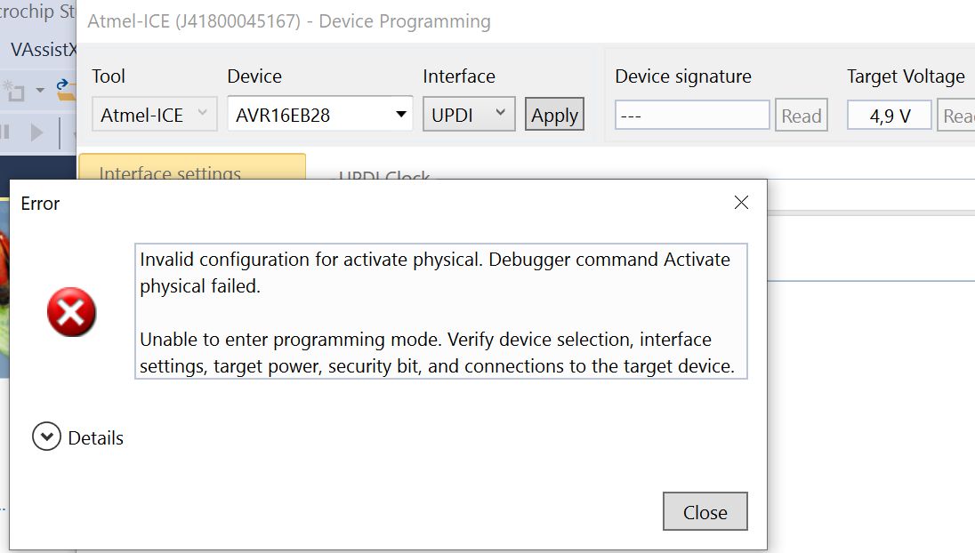

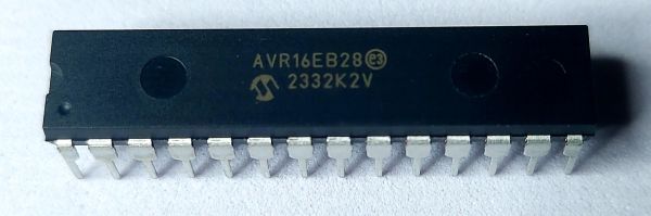

Jedenfalls gelingt mir bei dieser fabrikneuen Lieferung nicht was bei
allen anderen AVR-Dx/EA Controllern problemlos funktioniert: Der Zugriff
via UPDI mit Atmel-ICE. Die übliche Fehlermeldung anbei. Kann das jemand
bestätigen?

Bestätigen kann ich nur so viel: Diese Fehlermeldung habe ich noch
niemals zu Gesicht bekommen. Ich habe sie aber im Disassembly der
entspechenden Studio-Kompomente gefunden und mal den Kontext gecheckt.
Sprich: du brauchst einfach nur ein Update des Studio. Danach wird das
Studio bei deinem Programmer sehr wahrscheinlich bemeckern, dass der
bezüglich der Firmware nicht "up-to-date" ist. Dann musst du halt auch
noch ein Firmware-Update für den Programmer machen. Und dann geht's.
Sollte es zumindest...

Das Procedere bin ich durch und es bleibt beim "Sollte". In derselben
DIP Testplatine die einen AVR-EA erfolgreich ansprechen lässt scheitert
die neueste EB Kreation. Mal sehen was der Microchip-Support dazu sagt.

von Gerhard H. (Gast)
Inzwischen ist eine wenig erfreuliche Erklärung des Microchip Supports
eingetroffen:
"AVR16EB28 is not supported in Microchip Studio. Microchip Studio IDE is
under maintenance and there will be no support added further for new
devices or boards in the future in this IDE. We recommend to use MPLAB X
IDE which has support for all the newer devices"

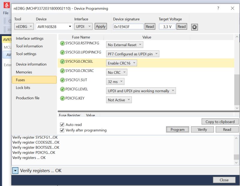

Georg M. schrieb:
> Aber wie passt das zusammen?
Da passt mehr nicht.
Device-Packs für die neuen EB gabs fürs Studio ja auch längst.
... und wie ich gerade feststellen konnte selbst die Auskunft des
Microchip-Supports in ihrer Absolutheit nicht. Denn nach einem Update
meines nEDBG Debuggers (eines Curiosity-Nano Boards) auf Firmware 1.1e
und meines Atmel-ICE auf 1.2d (was wiederum nur mit dem empfohlenen
MPLAB gelang) kommt plötzlich auch das Microchip-Studio mit den neuen
EB-Controllern klar.

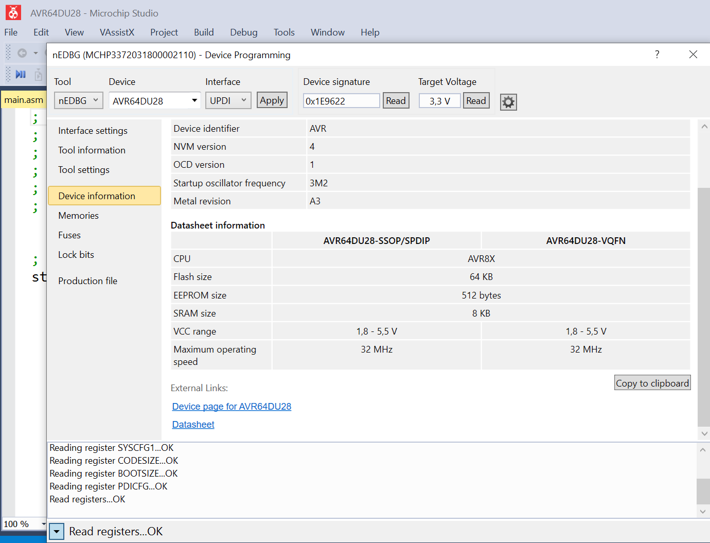

> EB-Controllern klar
Gleiches gilt unverändert für die allerneuesten AVR-DU Chips.
Das war by the way auch schnell getestet nachdem der AVR-DU weiter
pinkompatibel zum Rest des AVR-Dx/Ex SPDIP Universums ist.
