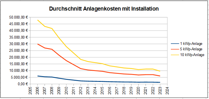

Naja - die Angebote die ein guter Bekannter für ca 8 bis 10kWp vor einem
guten Jahr bekommen hat, waren aber schon sehr happig.
Da wurde versucht knapp 30k€ für 10kWp mit nem 5kWh Speicher
"abzuziehen". Auch von einem reginalen Solarservice und anderen teils
neuen Anbietern.
Interessant waren dann die ganzen üppig kalkulierten Pauschalpreise in
den Angeboten für die Einzelarbeiten. Ich bekam das immer in Kopie
zugeschickt, um meine Meinung dazu abzugeben...
Mittlerweile ist das aber alles um 1/3 bis 1/2 im Preis geschrumpft.
Lustig waren auch die Suchanzeigen in Kleinanzeigenportalen in denen
Solarbutzen Elektriker suchten, um Überspannungsschutz und
Anlagenanmeldung zu machen.
Da war wohl wirklich Goldgräberstimmung  mit entsprechenden "Gestalten".
Ich erinenre mich noch gut an den Solarboom vor ca. 13..14 Jahren.
Da muss ich au das obere DIagramm mit den Analgenpreisen über der Zeit
in Frage stellen, da wurde ein böser Peak weggeglättet..

Warum? Damals war das doch ganz easy:
Während die Vergütungen zwischen 2004 und 2012 nur im Schneckengang nach
unten gingen, purzelten die Anlagenpreise in den Keller.
Theoretisch konnte sich zum Schluss eine neue Anlage innerhalb rund 6
Jahren amortisieren.
Dann kam die Megakaterstimmung, als der Brüderle die
Einspeisevergütungen wieder auf ein gesundes Mass zusammen gestrichen
hatte.
Warum sollte da eine Spitze bei den Anlagenpreisen erscheinen?
Was passierte war nur der radikale Einbruch beim Zubau.
https://upload.wikimedia.org/wikipedia/commons/0/0f/Installierte_Photovoltaikleistung_in_Deutschland.png

Hi Ralf, ich hatte das etwas ungünstig formatiert geschrieben. Da hast
Du vollständig recht.
Aber ein zeitlich lokaler Peak bei den Anlagen - Angebotspreisen wird
vor 1,5jahren gewesen sein, als plötzlich Massen panischer Bürger
schwarzstartfähige PV Anlagen mit Speicher haben wollten. Und den kann
man leider in dem die Anlagenpreise wiedergebendem Diagram nicht
ablesen. Womöglich wird das aber darin durch Solarparkpreise
rausgemittelt, die dann das Unwesen zu vieler Handwerksabzocker wiederum
statistisch verwässern.
Die Armortisationszeiten in den alten Boomzeiten stelle ich nicht in
Frage, das war in der Tat interessant.

Die von mir gelistete Preisentwicklung betrifft nur die Solaranlagen +
Installation zwischen 1 und 10 kWp und keine Batteriespeicher.
Solarparks haben ganz andere Konditionen, Kosten und
Einspeisevergütungen.
Als 2021 die Strompreise begannen durch die Decke zu gehen, wurden die
Batteriespeicher natürlich immer interessander, besonders auch bei
Altanlagenbesitzern.
Bei den eingesessenen Handwerkbetrieben habe ich weder vor 2012, noch
heute  gehäufte "Abzocke" gesehen.
Ganz anders in beiden Fällen aber die Zunahme der Geier, die teils
bundesweit Drückerkolonnen durch die Gegend karren, um die Leute
auszunehmen und irgendwelche Subs "irgendwann" zu Dumpingpreisen die
Teile montieren lassen und dann händeringend örtliche Meisterbetriebe
für die Abnahme suchen.
