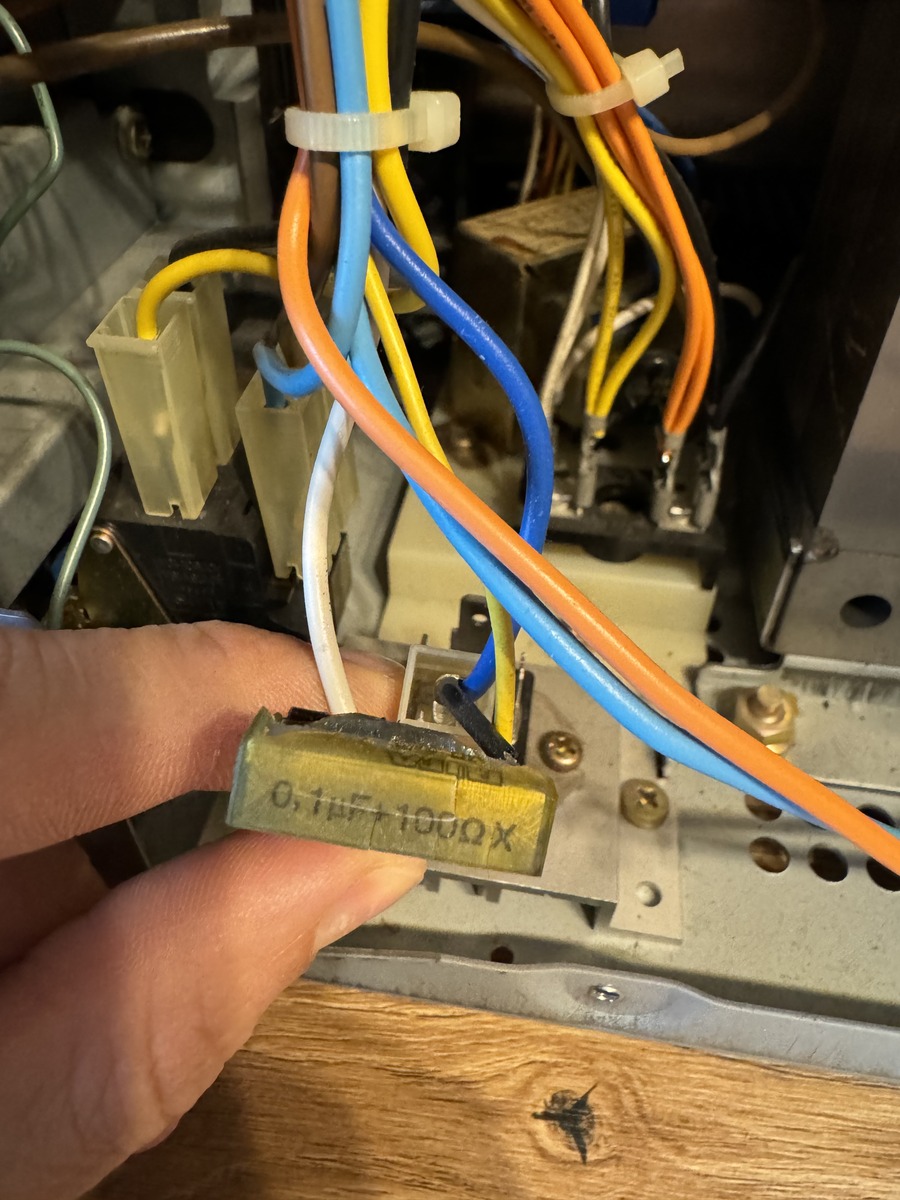

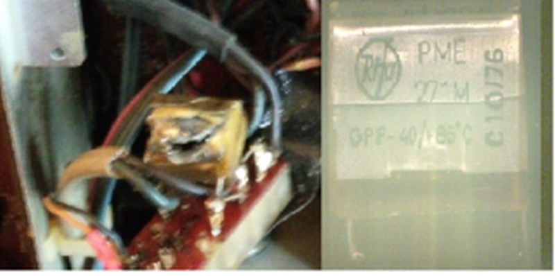

ich habe bei einer Mikrowelle einen defekten Kondensator gefunden.
Leider finde ich kein passendes Neuteil.
Es wäre super wenn mir einen helfen könnte!

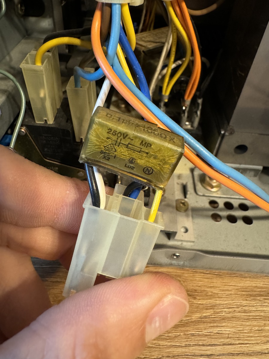

Kann ich denn X2 verwenden?
von Markus (logglohh)
Kann man x2 nehmen?
von Helmut -. (dc3yc)
Markus schrieb:
> Kann man x2 nehmen?
Steht doch unter dem VDE-Zeichen: X2!
von Dirk H. (dirk1962)
Markus schrieb:
> Kann man x2 nehmen?
Ja, dein kaputter ist auch ein X2
Dirk
Vielen Dank!
Habe jetzt den von ebay bestellt.

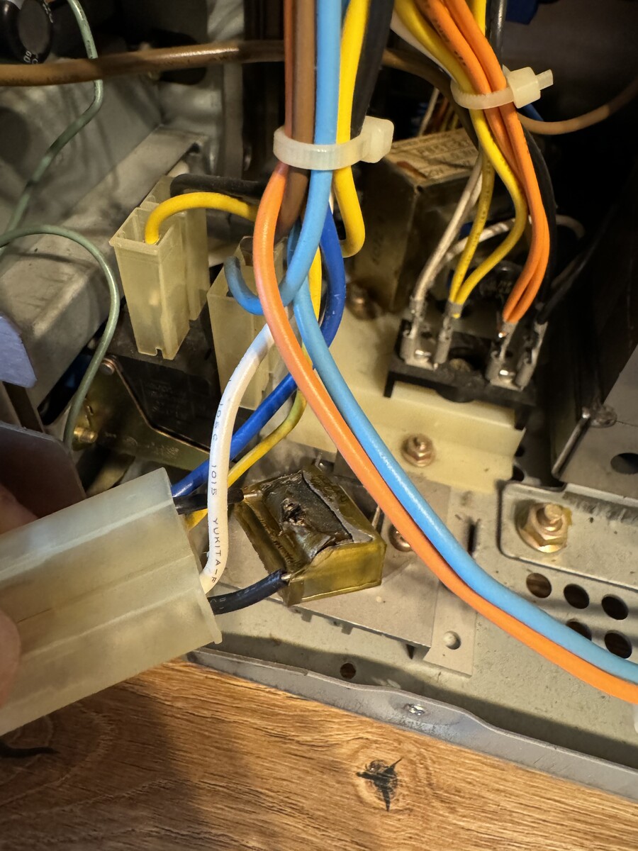

von Rainer W. (rawi)
Das ist kein Kondensator, sondern ein Snubber.
Das Schaltbild vom Innenleben ist sogar draufgemalt.

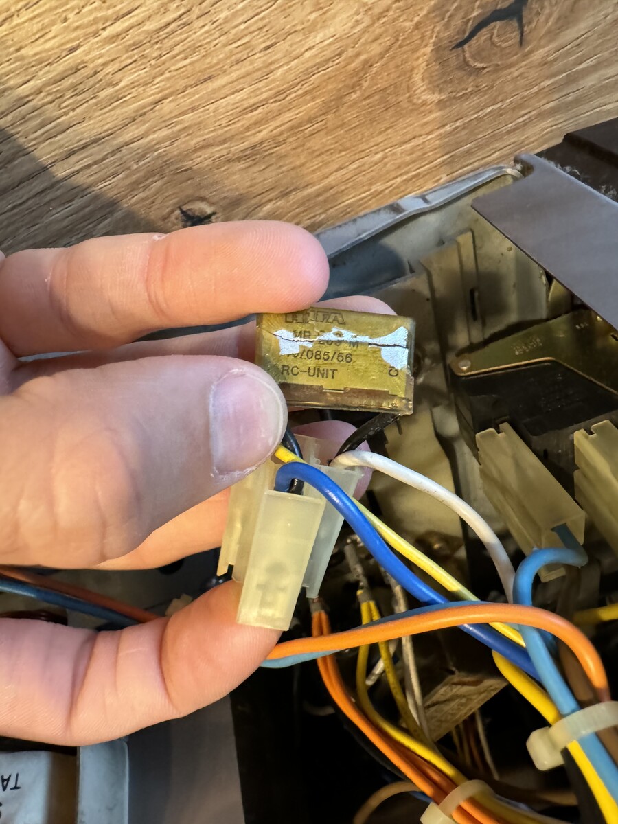

von Karl B. (gustav)
Frage mich, wie alt die Mikrowelle ist. Diese RiFas genießen nämlich den
berühmt berüchtigten Ruf, Risse zu bekommen und irgendwann zu
explodieren. Die Fitzel vom Metall verursachen dabei evtl. noch
Folgeschäden im Gerät durch Kurzschlüsse an Leiterbahnen etc. pp.
Den letzten RiFa habe ich so um 2005 herum gesehen und getauscht. Danach
habe ich sie nicht mehr verbaut gesehen. Sogar meine unbenutzten
Altbestände wurden vorsorglich fachgerecht entsorgt.
Die Mikrowelle ist schon 20 Jahre alt. Sie wird allerdings nicht mehr
warm. Habe sie dann mal aufgeschraubt und mir ist direkt das defekte
Teil ins Auge gekommen. Mal schauen ob das der Fehler war…

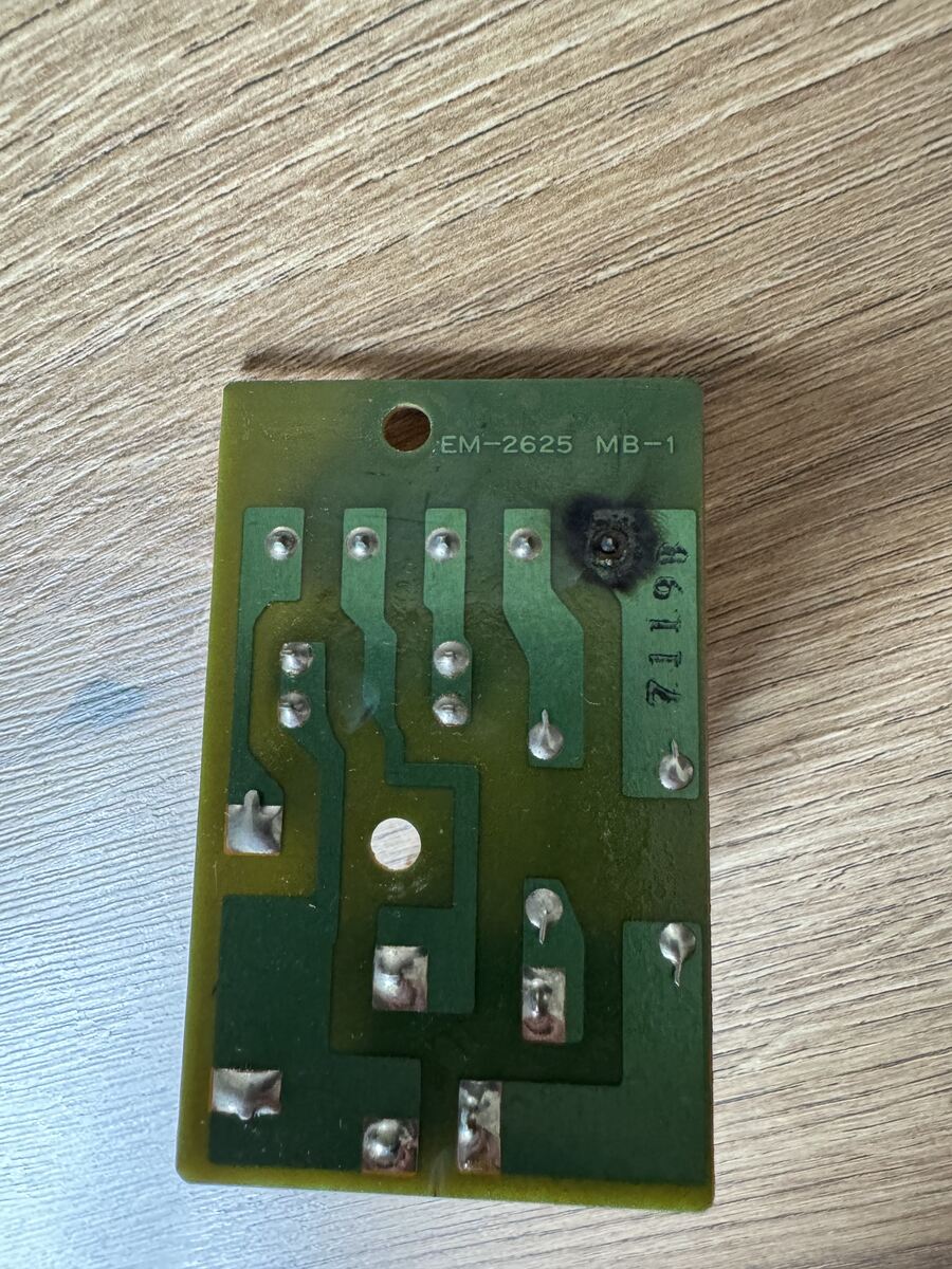

Hallo, ich habe noch folgendes defekte Teil gefunden. Kann man den Pin
einfach nachlöten oder braucht man eine neue Platine?
von H. H. (hhinz)
Markus schrieb:
> nachlöten
Ja, aber erst putzen.
