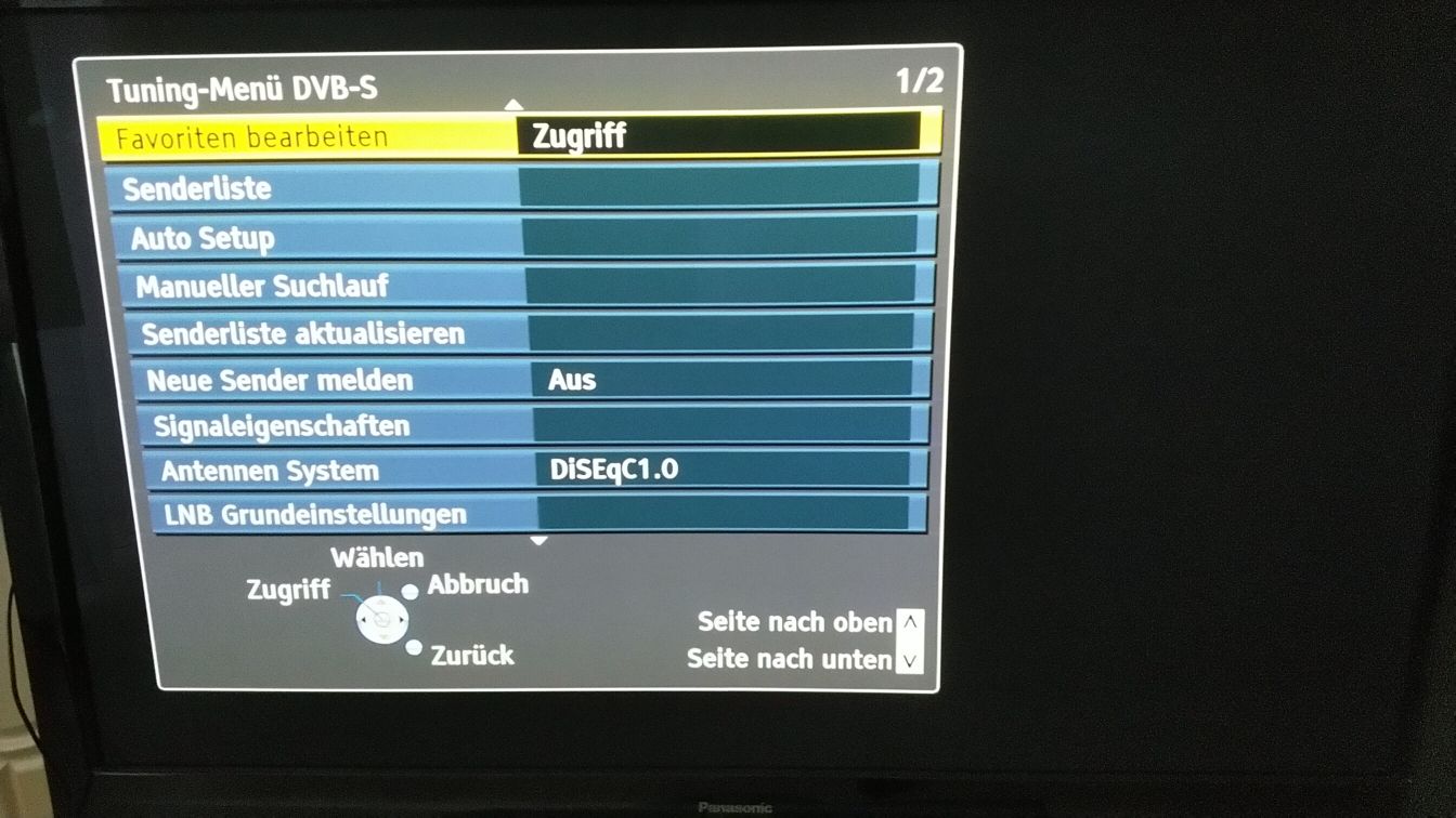

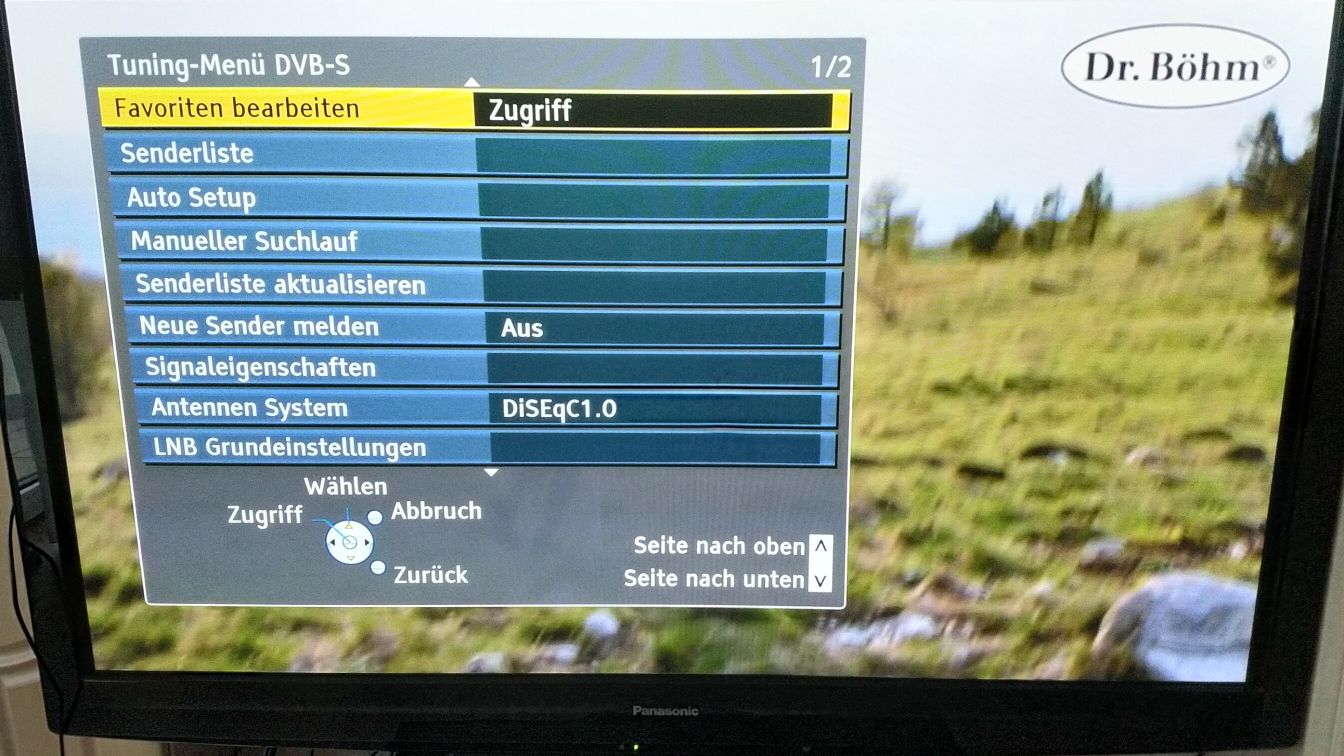

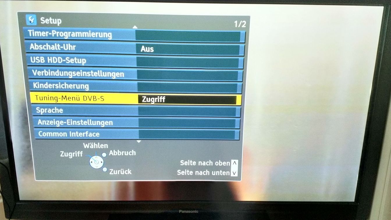

Wenn man das Menü öffnet, "Tuning-Menü DVB-S" wählt und anschließend
"Favoriten bearbeiten" oder "Senderliste" auswählt, passiert nichts
weiter. Der Hintergrund, in dem vorher noch das aktuelle Programm lief,
wird schwarz und bleibt so. Das Menü selbst wird noch angezeigt. Aus
diesem Zustand kommt man nur wieder raus, in dem man das Fernsehgerät
aus- und wieder einschaltet.

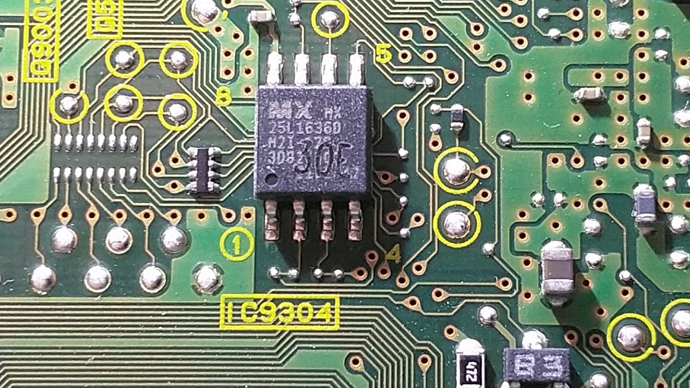

Dem Service-Manual nach kann der Fehler eigentlich nur auf Print A zu
suchen sein. Ich vermute, dass irgendein (nicht-temporärer)
Speicherbaustein die Ursache ist.
Kann irgendjemand, der schon mal ein ähnliches Problem erlebt hat, hier
Erfahrungswerte beitragen?
Lt. Schaltplan auf Seite 65 des Service-Manuals ist der IC9304 ein
Flash-Speicher. Siehe auch das angehängte Bild. Meine vagen Vermutungen:
SOIC-8 -Gehäuse, Hersteller = Macronix (www.mxic.com.tw), 16MBit?
NOR-Typ??

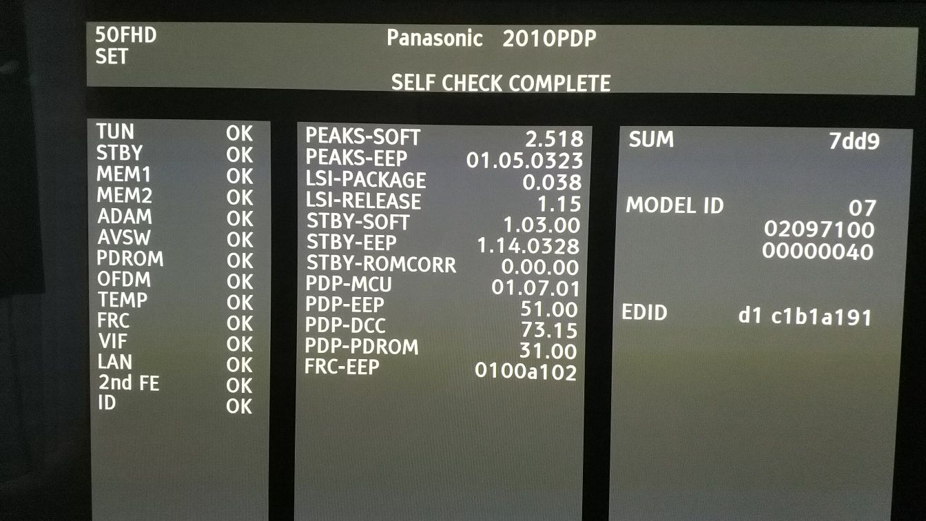

Nachtrag:
Ich habe einen Selbsttest aus dem Service-Menü heraus durchgeführt. Er
zeigt keinerlei Fehler an, siehe Bildanhang.
von Bradward B. (Firma: Starfleet) (ltjg_boimler)
Kenn ich ähnliches Problem von einem Samsung. Ist dort ein
Softwareproblem, irgendeine Subroutine, Timeout hängt sich auf. Wenn
kein  Aus-/Einschalten hilft, dann netzstecker ziehen und wieder
stecken.
Wenn man den Flash für die Einstellunge tauscht bliebe ein
Softwareproblem immer noch bestehen. Andere Massnahmen als in
Beitrag "Re: Plasma-TV Panasonic TX-P50GW20: Kanal-Verwaltung spinnt"
vorgeschlagen machen derzeit keinen Sinn.
