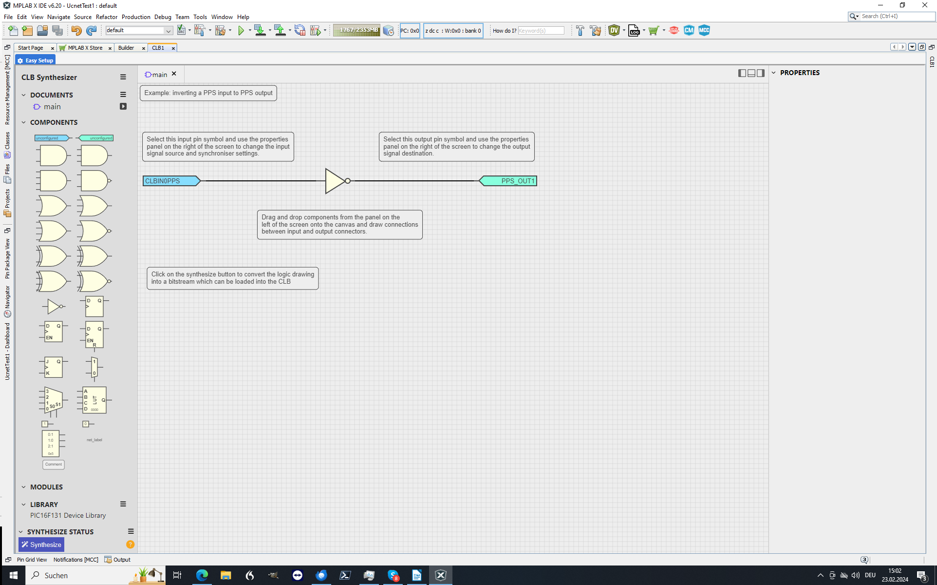

Exkurs: Online-Bitstromgenerator
Microchip bietet unter der URL https://logic.microchip.com/clbsynthesizer/ ein im Browser lebendes Synthesewerkzeug an. Es ermöglicht die Generierung von Gatterschaltungen und ermöglicht auch ihre – teilweise – Verdrahtung mit Eingangs- und Ausgangssignalen.
Bildquelle: Autor

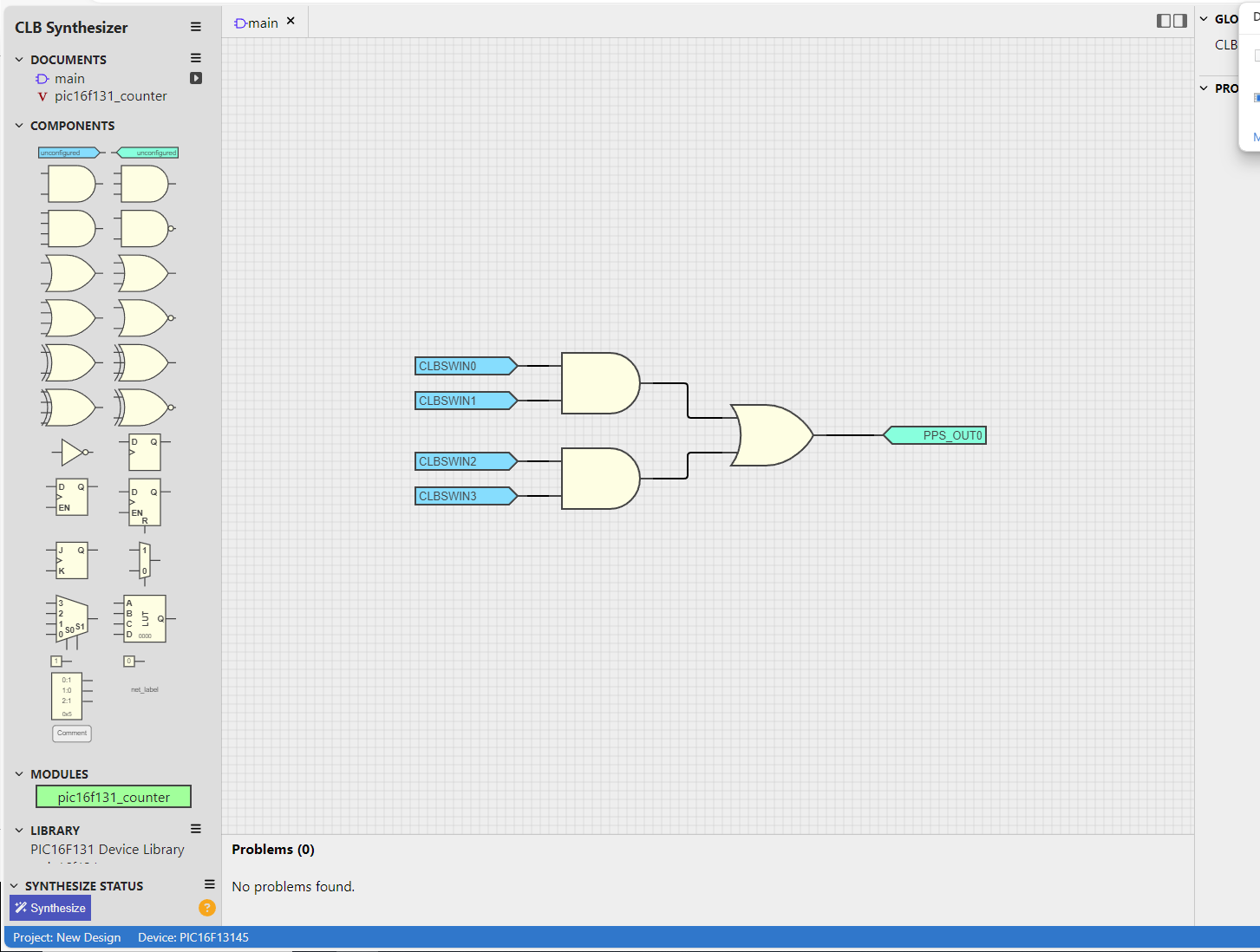

Über CLB Synthesizer → Save Design lässt sich eine .clb-Datei exportieren, die danach in verschiedenen anderen Werkzeugen ladbar ist. In der Praxis ist das System allerdings eher wenig nützlich, da die eigentliche Entwicklung in MPLAB erfolgt.

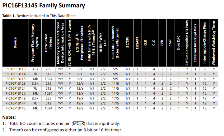

Als der Autor die Arbeiten an diesem Artikel begann, waren die Bauteile nur als Samples bei Microchip verfügbar. Die Lieferung der drei PIC16F13145-I/SS erfolgte zollschonend aus Thailand mit einem Zwischenstop in Frankreich; im Moment ergibt eine OEMSecrets-Suche nach wie vor keine Lieferbarkeiten außerhalb von Microchip.
Bildquelle: https://www.oemsecrets.com/compare/PIC16F13145
Wie bei den Achtbittern üblich plant Microchip auch hier das Anbieten einer DIP-Variante. Im Datenblatt findet sich außerdem der hier tabellarisch gezeigte Speisezettel.

Für einen ersten Versuch bietet siich die Auswahl des Beispiels Invert a Signal an. Ein Doppelklick auf den Tabheader ermöglicht den Wechsel in den Vollschirmmodus, der dringend empfehlenswert ist.
Bildquelle: Autor

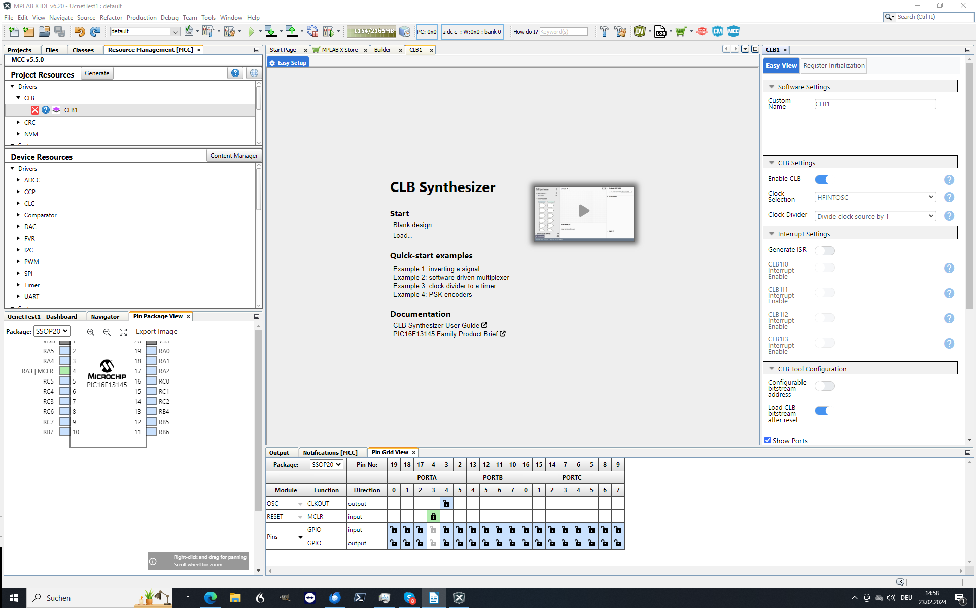

Nach einem Klick auf das unten links befindliche Synthesize-Steuerelement erscheint ein grüner Haken und eine Art Fortschrittsbalken, der über die „Menge“ der verbrauchten Logikblöcke informiert. Schließen Sie das CLB-Fenster danach, um im normalen Project Resources-Fenster weiterzuarbeiten. In der Pin Grid View-Anzeige scheinen die Ein- und Ausgangspins dann zur Ansteuerung bzw Zuweisung auf – die Aktualisierung erfolgt erst nach (!) dem Schließen des CLB-Fensters (!!!).
Bildquelle: Autor

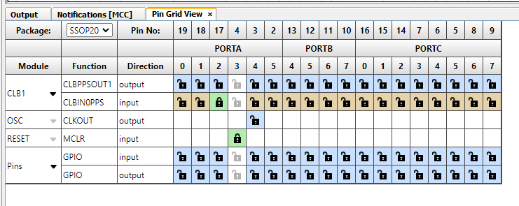

Die vom Autor verwendete Belegung präsentiert sich wie in der Abbildung gezeigt.
Bildquelle: Autor
