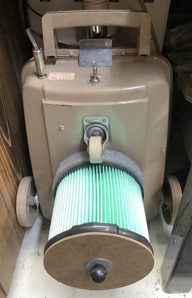

Moin,
Ich habe eine Frage an die LP Herstellungs Fachleute.
Ich verwende für meine CNC Fräsmaschine schon seit Jahrzehnten einen
sehr alten Hewytt Kanisterstaubsauger mit angeflanschten HEPA 0.3u
Filter am Luftausgang. Da das Teil schon sehr bejahrt ist, weiß man
nicht ob ein gleichwertiger Ersatz dann zu einem einigermaßen
erschwingbaren Preis auffindbar ist.
Der Hewytt hat neben dem Haupt-Papierauffangbehälter/Filter eine
Motoreinsaugfilterkappe und am Luftausgang noch das von mir angebrachte
erwähnte HEPA Filter. Das funktioniert auch gut. Für den Hewytt spricht,
dass er ganz aus Metall hergestellt ist und immer sehr zuverlässig war.
Ich sollte mir allerdings die Bürsten begutachten und den Kommutator,
neben den Motorlagern. Das Teil muß oft eine Stunde lang laufen. Die
neuen haben alle viel Plastik und gefallen mir eigentlich weniger.
Saugleistung braucht auch nicht einstellbar zu sein.

von Gerhard O. (gerhard_)
Hier ist ein Bild von dem uralten Staubsauger...
Die Klinkenstecker Verbindung schaltet über ein Schaltsignal von der CNC
Maschine den Staubsauger mittels Relais gleichzeitig mit ein und aus.

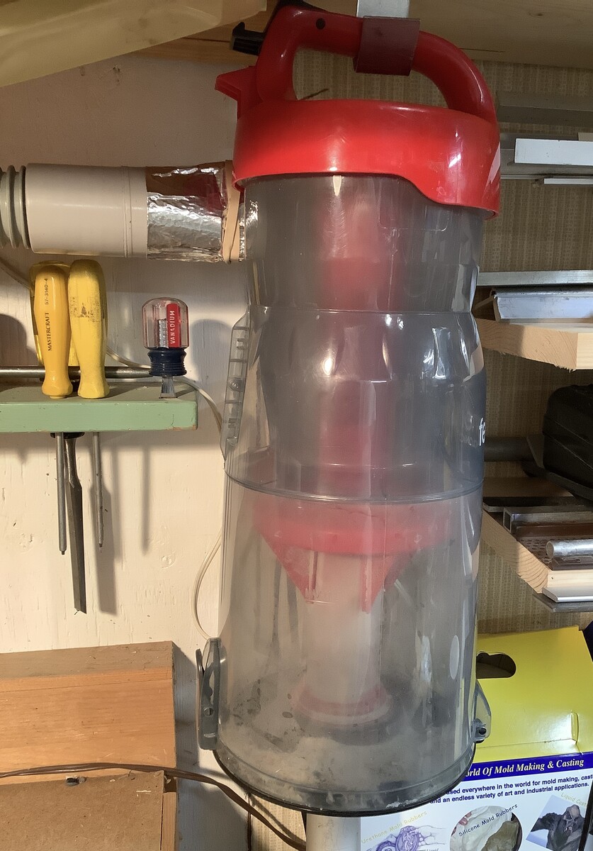

Ich habe den Zyklon vom anderen Staubsauger in meine Absaugeanlage
eingeschleift und versuchsweise etwas G10 LP Material gefräst. Man sieht
die Wirkungsweise innen recht schön. Das dürfte schon mal den ersten
Filtersack entlasten und ein Abfallen der Saugleistung hinausschieben.
Am Boden des Behälters kann man den G10 Abfall gut sehen. Die Anlage war
beim fotografieren eingeschaltet. Deshalb der sichtbare Nebel. Die
Zyklon Luftbewegung lässt sich schön beobachten.
Im Anhang könnt ihr das (permanente) "Provisorium" sehen:-)
Ich werde es mal ausprobieren. Entleeren ist einfach mit der Bodenklappe
möglich.
von Jürgen C. (cjr)
wird durch das Herumwirbeln der Partikel im Zyklon nicht noch mehr
Feinstaub erzeugt der dann die nachfolgenden Filter noch zusätzlich
belastet? Ich sehe keinen Vorteil der in den Haushaltsaugern verwendeten
Zyklonabscheider im Bezug auf Feinstaub.
 Viele Grüße

Kleinstteilchen ohnehnin hauptsächlichden Weg der saugenden Luft nehmen.
Mir geht es aber hier mehr, den groben Teil der Späne dort zu sammeln,
damit ich das Papiersackfilter länger verwenden kann. Auch dürfte die
Saugleistung auf diese Weise länger konstant bleiben, weil mit
zunehmender Füllung da eine Abnahme zu erwarten ist. Auch ist die
Entnahme der Späne im Zyklonbehälter bequemer. Ich vermute auch, daß im
Zyklonauffangteil keine Kleinsteilchen mehr befinden und das Hantieren
mit dem Abfall nicht unbedingt (mehr) gefährlich ist. Eher eine "reine"
Drecksangelegenheit. Mit dem gefährlichen Feinstaub muß auf alle Fälle
das 0.3u HEPA Filter am Ausgangsport des Staubsaugers fertig werden. So
viel ich weiß, fangen normale Staubsaugerfilter nur Partikel bis zu 5u
auf. Ob das allgemein stimmt, kann ich momentan nicht sagen. Die
Hersteller geben solche Kennwerte leider kaum an. Da ist es schwierig,
ohne weitere Recherchen, zu wissen wie die Katze im Sack eigentlich
aussieht. Man nimmt an, daß solche Angaben den Kunden vielleicht nur
verwirren könnten.
Moin,
Danke für Eure Reparaturkommentare. Meiner hat noch eine Filzhaube
drübergestülpt. Ob das viel hilft, kann ich noch nicht beurteilen. Naja,
hat über 50 Jahre ohne Service gehalten. Kann also nicht sooo schlecht
sein.
Ich habe mal zum Kommutatorende auf der gegenüberliegenden Seite durch
ein Loch hineingesehen und sah, daß bei den Bürsten geringe
Funkenbildung beobachtbar war. Bei Gelegenheit werde ich mir das näher
anschauen und wenn nötig, überholen. Da dieser in Metall ausgeführte
Staubsauger sehr servicefreundlich aussieht, sollten die Bürsten
austauschbar sein. Mal sehen...
Gruß,
Gerhard
