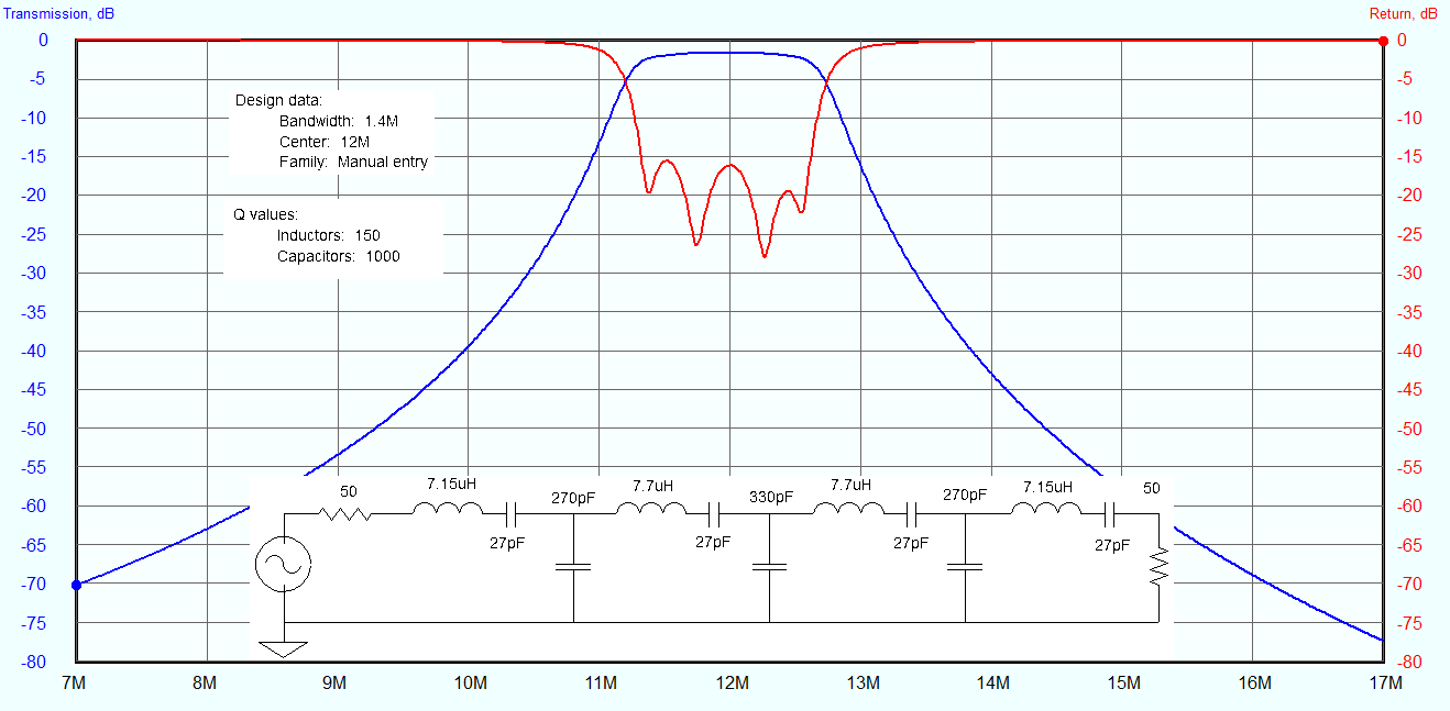

von Horst S. (Firma: Chaos Ltd) (hst)
Wieso soll das nur bis max. 4MHz gehen? Einfach eine andere Topologie
wählen. Dann sind exotische L-Werte im nH-Bereich nicht notwendig
(richtig, schon bei 10MHz kaum machbar). Wir reden hier über Bandbreiten
von >10% (z.B. b3=1,5MHz bei fm=12MHz -->12,5%).
Die leider nicht angegebene, gewünschte Sperrdämpfung in einem
definierten Abstand von der Filtermitte ist entscheidend. Beim hier
gezeigten Filter liegt sie bei >65db im +/-5MHz Abstand von fm.
Im Bild das Beispiel eines 4-Pol Meshfilters mit fm=12MHz und b3~1,5MHz
(ripple-BW 1,4MHz, annähernd Tschebysheff 0,2db). Durchlassdämpfung
<2db.
Bei den Caps wurden Normwerte eingesetzt, die Spulengüte mit Qu=150.
Locker erreichbar mit z.B. T68-6 Ringkernen (evtl. reichen sogar schon
T50-6).
Muss man eben selber bauen.
@Peter: es wäre schön, wenn du die gewünschten Selektionswerte angibst,
damit das Rätselraten aufhört.
MfG,  Horst

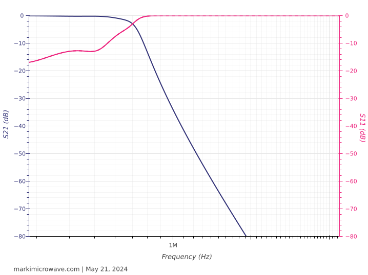

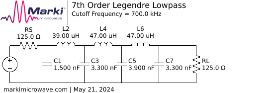

von Andreas M. (amesser)
Hast Du dir mal die ganze Mathematik zu dem Thema angeschaut? DAB wird
normalerweise mit i/q direktmischern auf "0" runtergemischt und dann mit
exakt 2048kHz gesammpelt. Tiefpassfilter irgendwo bei etwas über 700kHz
wäre optimal.

von Peter (peterged)
Andreas M. schrieb:
> DAB wird
> wäre optimal.
Das ist ein guter Ansatz da es das Filterdesign sehr vereinfacht.

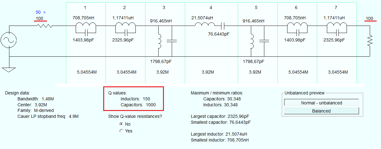

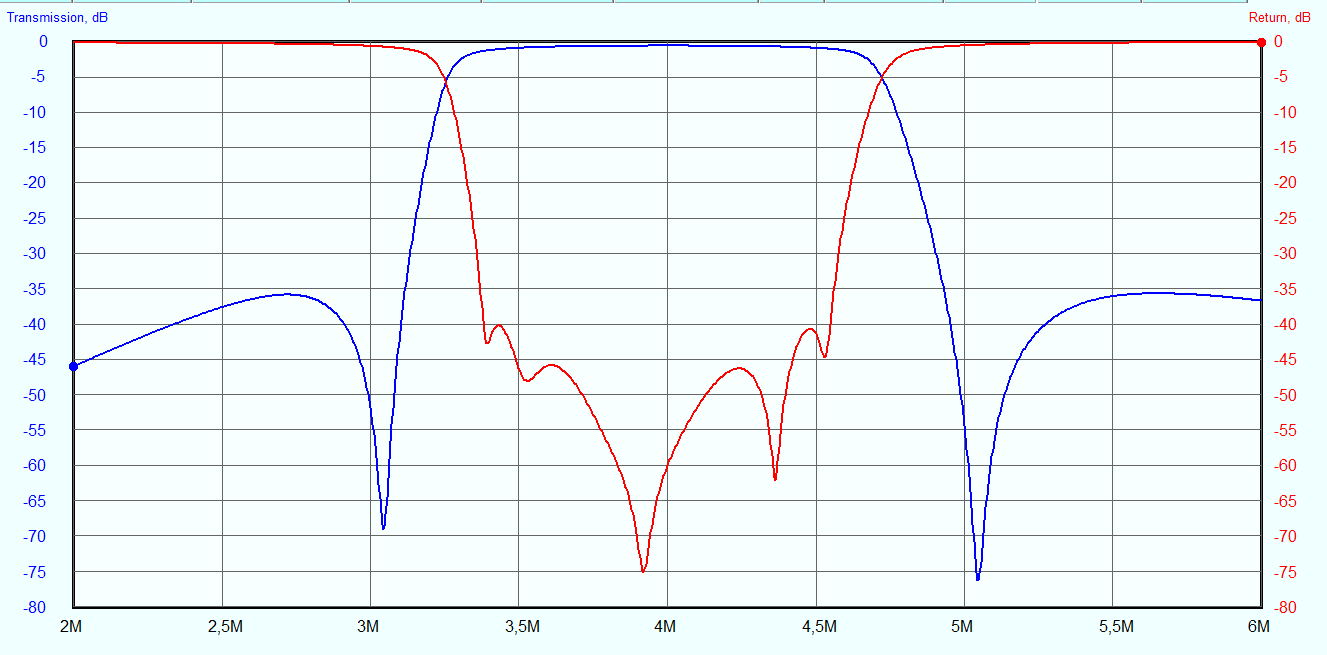

Peter schrieb:
> Angenommen, ich nehme 4MHz als Mittenfrequenz, dann wäre der
> Durchlassbereich von 3,232MHz bis 4,768MHz. Der Sperrbereich geht bis
> 3,056MHz und beginnt wieder ab 4,944MHz und sollte eine Dämpfung von
> 35dB oder mehr haben.
Mein lieber Mann, das ist ja reichlich ehrgeizig - nur 336kHz
Abstand/35db bei einer Bandbreite von 1,5MHz. Ist zwar möglich, aber der
Aufwand bei realistischen Güten ist schon sehr heftig. Hab mal ein
Beispiel mit "Elsie" (benutze ich seit Jahren) angehängt - Cauerfilter,
M-derived. Ich habe die Impedanz mit 100 Ohm gewählt, damit die
Bauteilwerte halbwegs realisierbar sind. Wie die Screenshots zeigen,
kann man mit Elsie optimieren, Monte-Carlo anwenden, Güten für L und C
einsetzen, usw.
Elsie erzeugt auch LTSpice .asc-Files (hängt dran).
Ob das alles sinnvoll ist, kann ich nicht beurteilen.

Filterkurve. Eins der noch dokumentierten Beispiele Simulation vs.
Messung kannst du hier sehen (PDF):
Beitrag "Re: Suche Infos zum Eigenbau Preselector"
(Vorsicht - wilde Diskussionen...)
Was in der Praxis wirklich Probleme erzeugen kann, ist neben
Streuinduktivitäten des Layouts die Eigenresonanz der Induktivitäten,
wenn sie nicht sehr weit oberhalb der Filterfrequenz liegt (z.B. die der
21µH-Spule im Cauerfilter). Die kann man aber schön mit einer passenden
Parallelkapazität simulieren. Ich messe so etwas sowieso immer aus, auch
die Güten bei der Mittenfrequenz.
Das soll aber keine Grundsatzdiskussion werden, zumal ich vom DAB-Kram
keine Ahnung habe. Vielleicht ist ein solches Filter tatsächlich gar
nicht notwendig.
BTW: Die S11-Kurve im Filterbild ist falsch, da ich die Impedanz dafür
nicht auf 100 Ohm gesetzt hatte. Außerdem generierte Elsie eine
LTSPice-Datei mit einem Fehler (Dezimalkomma statt Punkt an einer
Stelle). Anbei die korrigierten Anhänge.
Ich gehe davon aus, dass ich einen I/Q-Direktmischer und daher
Tiefpassfilter statt Bandpassfilter verwenden werde. Anbei mal ein
Filterentwurf.
Schau bitte aber nochmal auf die notwendige Bandbreite, das mit dem
700kHz war nur so über den Daumen gepeilt, Bandbreite vom DAB ist ja
normalerweise 1536kHz, davon die Hälfte wegen I/Q, ich hoffe ich vertue
mich da jetzt nicht.
