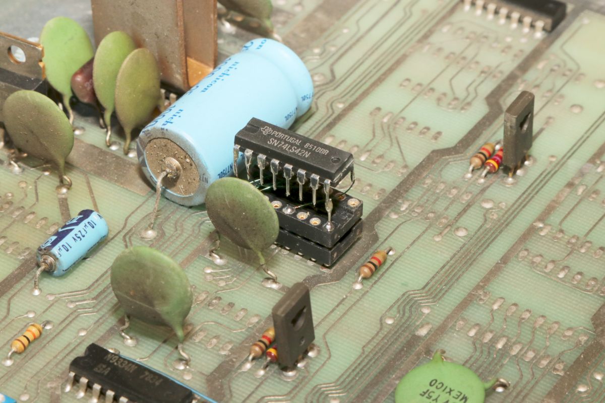

für eine Arcadereparatur suche ich einen der seltenen BCD Decoder
DM9301 / DM8301
74LS42 habe ich zu Genüge da, aber die haben ein erheblich anderes
Pinning. Bevor ich jetzt mit Mehrfachsockeln fädele, wollte ich mal
fragen, ob jemand sowas noch in seiner Sammlung hat...

Naja, das sieht halt K***e aus. Sowas ähnliches hat Wolfgang ja oben
schon als Foto gezeigt, aber er hätte es gern "schöner".

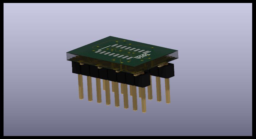

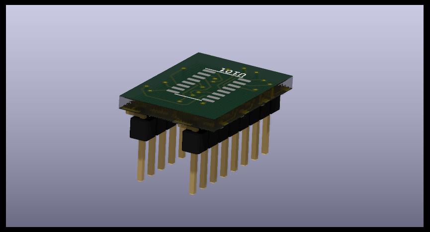

Wie schon geschrieben, wenn Reaktionszeiten im Bereich einer
Mikrosekunde OK sind, kann man einen ATtiny816 verbauen. Dann gießt man
sich sein eigenes DIP-Gehäuse drum herum. :)
Wenn ein etwas breiteres Gehäuse als 7,62 mm noch tolerierbar ist,
könnte man es mit einem 7442 wie im Anhang gezeigt machen. (Quick &
Dirty Kicad Projekt)

von Björn W. (bwieck)
Das ist nen Arcadeboard was später wieder im Gehäuse steckt und keiner
was von der Adapterei sieht.. Die Anfangslösung von Mr. Schnapspraline
mit dem 74LS42 ist doch schon perfekt.
> keiner
Genau... das bleibt auch so, wenn ich bis zur Rückgabe keinen
Originalbaustein bekomme. Und danach sieht es ja nicht aus. Und
letztendlich sind die Bausteine so selten verbaut, dass es keinen
wirklichen Bedarf gibt, sich Adapter auf Lager zu legen.
