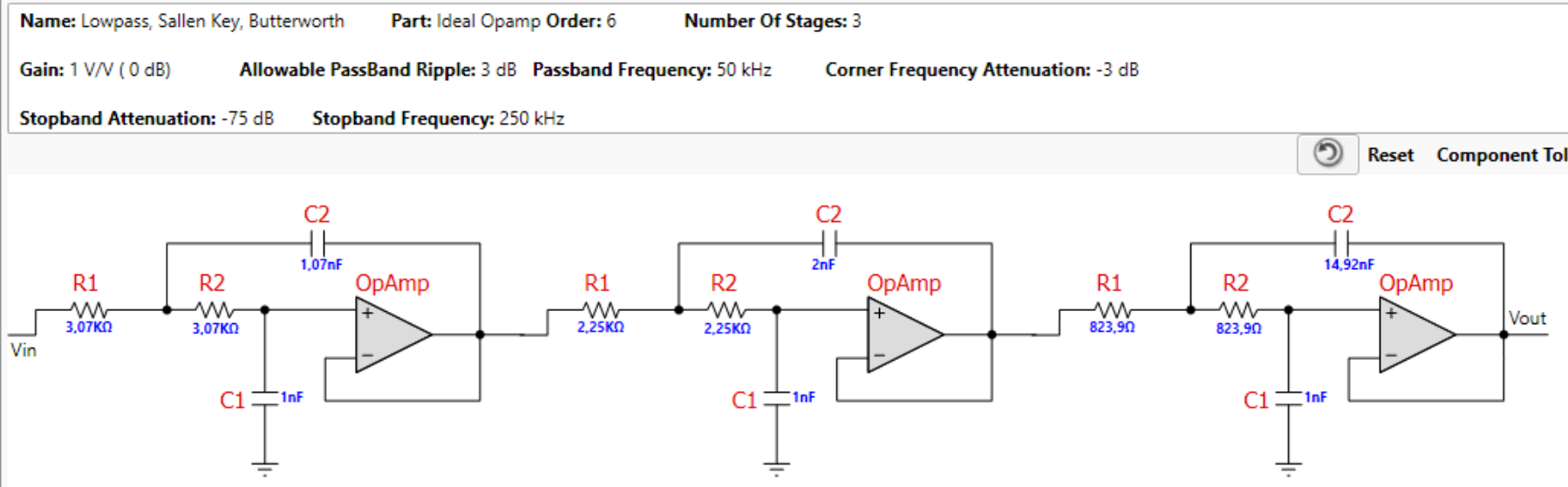

von Kai (Gast)
Hier ein Screenshot auf LTSpice zu dem Sallenkey - Lowpass (Butterworth)
Filter

von kazn (Gast)
Du hast zum statischen Innenwiderstand des ADCs ja immer noch den S&H
Kondensator, der bei jeder Messung umgeladen wird.
Dürfte bei diesem ADC DELTA_C_INA sein. Also 17pF. Bei 1MHz
Samplefrequenz entspricht ein geschalteter 17pF Kondensator einem
Zusätzlichen Widerstand von 58kOhm.
Wenn Du die 12Bit haben willst, sollte ein Vorgeschalteter Widerstand
max. 12Ohm haben. Oder ein C min. 68nF.
Bei diesem ADC hast Du kein MUX und der S&H Kondensator wird immer
wieder vom gleichen Kanal aufgeladen. Deshalb sieht es nicht ganz so
schlimm aus.
von HildeK (Gast)
Man schaltet keine Spannungsquellen parallel, auch nicht in Spice :-)
Hier solltest du die beiden Quellen in Reihe schalten.
Aber grundsätzlich: offenbar hast du die Grenzfrequenz auf 250kHz
ausgelegt.
Das ist nicht zielführend, denn dort hast du dann nur 3dB Dämpfung - du
brauchst aber über 70dB (ev. weniger, je nach Restsignalanteile in dem
Bereich)!
Außerdem ist dein OP mit 1,6MHz GBW viel zu langsam. Aktive Filter haben
hohe Anforderungen an die GBW des OPAs. Für deine Dimensionierung müsste
der etwa 25MHz GBW haben ...
von Kai (Gast)
Okay, das ist der erste Filter den ich überhuapt für eine Schaltung
Plane / Simuliere, dachte das sieht auf den Screenshots schon ganz gut
aus...
Ich hab mich nochmal hingesetzt und mit FilterPro von Texas Instruments
geschaut, was mit überschaubaren Aufwand so möglich wäre. Rausgekommen
ist ein Filter 6 Ordnung (3x Sallen Key, Butterworth in Serie s.Anhang
1).
Was meint ihr dazu ? Da ich den ADC extra so gewählt habe, dass zum
exakt selben Zeitpunkt gemessen werden kann, ist das natürlich blöd,
dass ich mir durch den Filter eine Phasenverschiebung einhole. Habt ihr
vielleicht eine Idee wie das üblicher weise kompensiert wird?
das ging jetzt in dem Moment schneller, aber du hast natürlich recht, in
echt mache ich das natürlich nicht :) Und danke für den Hinweis für den
Opamp, ich hatte den nur schnell ausgewählt ohne auf die GBW zu achten,
für die Schaltung wird später ein anderer Opamp verwendet.

von HildeK (Gast)
Und wo kommen dann die hochfrequenten Störungen her?
Wenn die Phasenlage so wichtig ist, wirst du mit keinem Filter richtig
glücklich.
Bessel haben zwar geringere Gruppenlaufzeitverzerrungen, aber eben auch
eine Grundlaufzeit.
Alternativ: wenn du zwei Signale vergleichen willst, wäre noch eine
Möglichkeit, beide mit dem gleichartigen Filter zu filtern.
Oder dafür zu sorgen, dass keine Störeinflüsse auf das System wirken und
du gar kein Filter nehmen musst.

Lurchi schrieb:
> Heute ist ein
> schnellerer ADC und dann etwas oversampling + digitale Filterung oft
> einfacher als ein sehr steiles analoges Filter.
Das ist zwar richtig, löst aber das Problem der endlichen
Gruppenlaufzeit nicht. Die hat auch ein digitales Filter.
von Kai (Gast)
HildeK schrieb:
> Warum ist die Filterung nur bei der Spannungsmessung notwendig? Was ist
> an der Strommessung soviel besser? Sind für diese Anwendung wirklich
> 12Bit AD-Auflösung erforderlich? Weniger hieße auch weniger Anforderung
> an ein Filter.
An der Primärspule liegt ein vorgegebenes Sinussignal an. Somit muss in
dem Fall "nur" das Rauschen durch die Rog. Spule gefiltert werden. An
der sek. Seite ist Signal leider kein Sinus oder sonst weiter bekannt.
Nur eben in der Periodendauer und U_max bzw U_min.
von Lurchi (Gast)
HildeK schrieb:
> Lurchi schrieb:
>> Heute ist ein
Digitale Filter haben auch Gruppenlaufzeit usw., aber beim Digitalen
Filter ist die Laufzeit bekannt, stabil und für beide Kanäle gleich.
D.h. man kann sie berücksichtigen und wenn nötig korrigieren.
Ein vorgegebenes Sinussignal spricht schon mal dafür, dass man sehr
wenig Störungen > 200 kHz hat. Für den Kanal bräuchte man an sich wohl
nur wenig Filter. Aus Symmetrie-gründen wird man ggf. trotzdem noch
filtern.
Ein Rogowski spule kann schon mehr höherfrequente Störungen einfangen,
muss aber nicht. Filter bei rund 100 kHz Grenzfrequenz sind gerade so im
ungünstigen Bereich, wo aktive Filter mit OP nicht mehr so einfach sind,
aber passive LC filter noch nicht so einfach sein weil die
Induktivitäten relativ groß sind.
