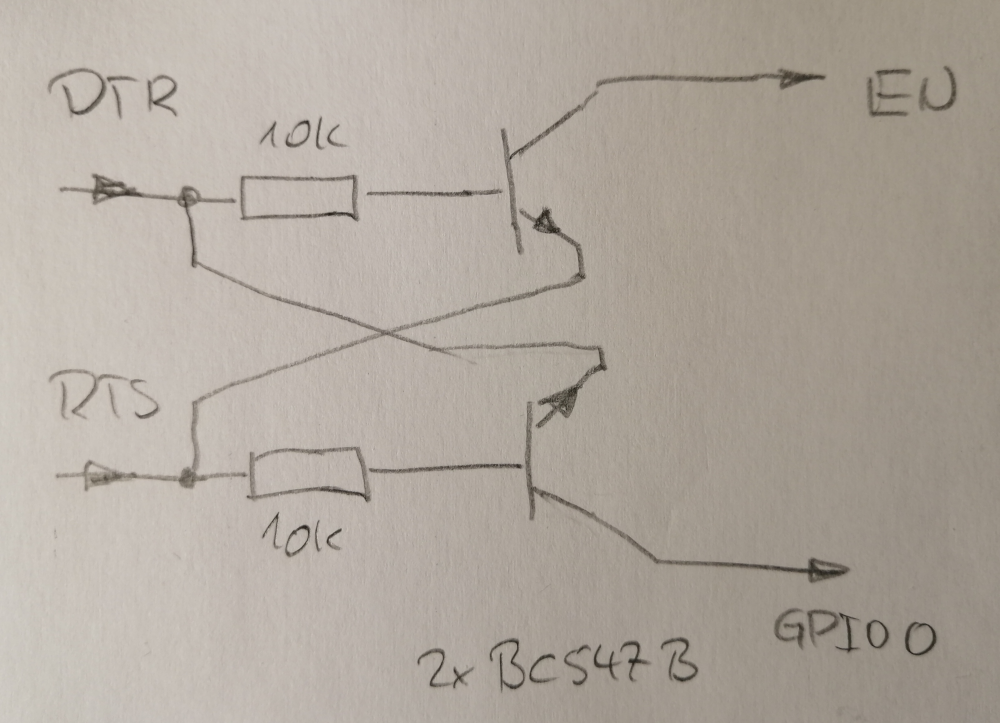

ich will eine Eigenkonstruktion eines ESP32-Boards über eine
USB-Serielle Schnittstelle mit FT232RL und der bekannten Schaltung aus
zwei NPN-Transistoren, die aus RTS und DTR die Signale für EN und IO0
erzeugen flashen. Das funktioniert nur manchmal, teilweise bricht die
Programmierung mit immer anderen Fehlermeldungen ab. Das passiert bei
921600 Bit/s (das maximale, was die Arduino IDE benutzt) öfter, als wenn
ich mit langsameren Bitraten (z.B. 115200 Bit/s) arbeite.

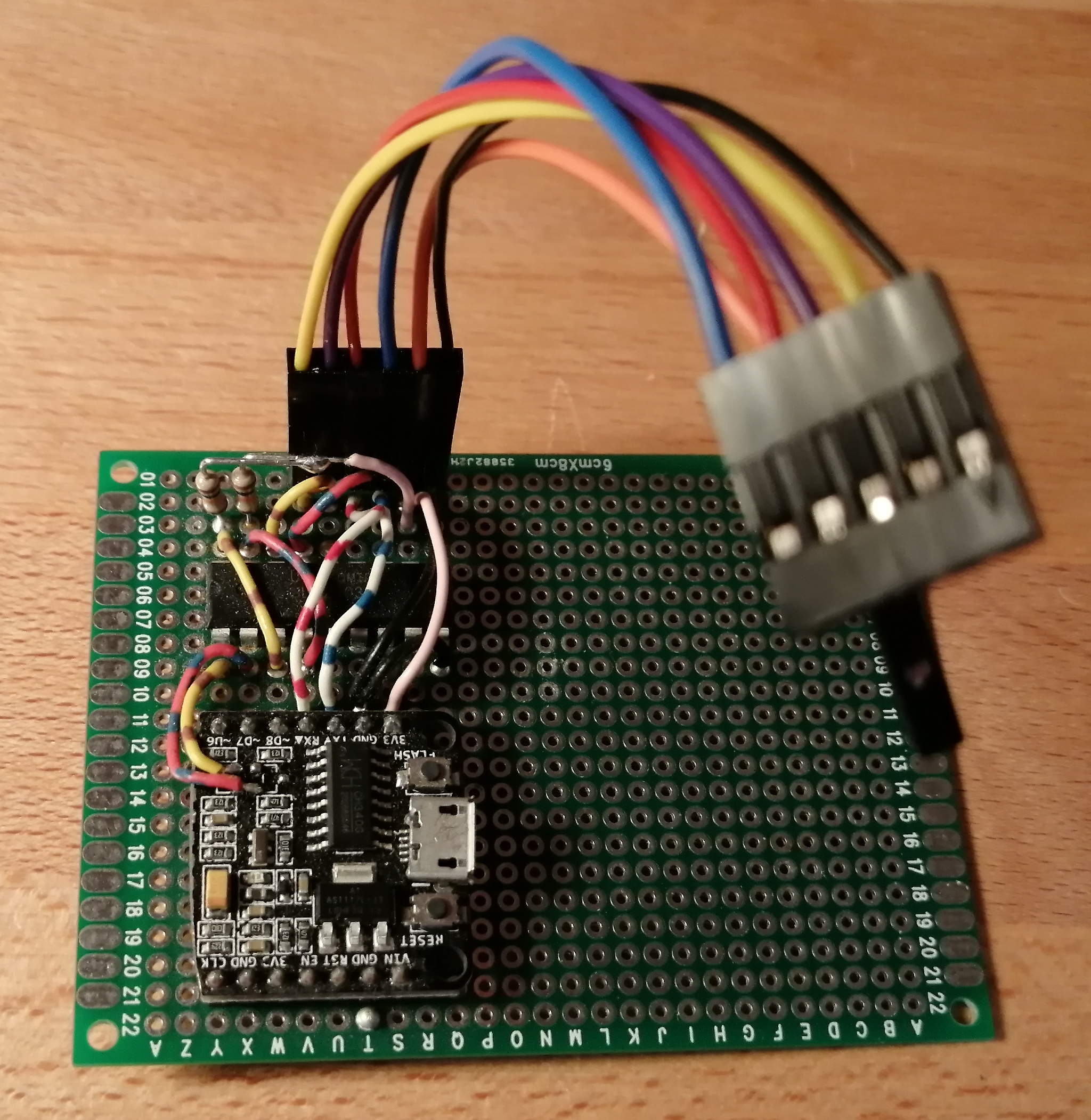

von Karl-Heinz V. (khvolk)
zur Illustration:
Kabellängen und Ground-Konzept sind bei sowas immer ein wichtiger
Faktor.
von Nicht Joachim B. (roehrmond)
Wobei ich da jetzt keine großartigen Kabellängen sehe. Wenn alle anderen
auch so kurz und dick sind, mache ich mir keine Sorgen.

von Flip B. (frickelfreak)
Karl-Heinz V. schrieb:
der hier abgebildete aufbau hat zwar kurze leitungen, aber die
Spannungsversorgung des ESP über den USB adapter und die  dünnen
leitungen aus verkufertem Eisen (magnetisch) ist nicht ausreichend.
Bei schnellerem Flashen wird mehr strom benötigt, daher ist dann die
fehleranfälligkeit höher.
Ich wundere mich zudem, wo er die 3,3V Versorgung für das ESP Modul her
nimmt. Hoffentlich nicht von dem internen Spannungsregler im FTDI Chip.
> the recommended power supply voltage is 3.3 V and the
> output current is no less than 500 mA.
https://docs.espressif.com/projects/esp-hardware-design-guidelines/en/latest/esp32/esp-hardware-design-guidelines-en-master-esp32.pdf

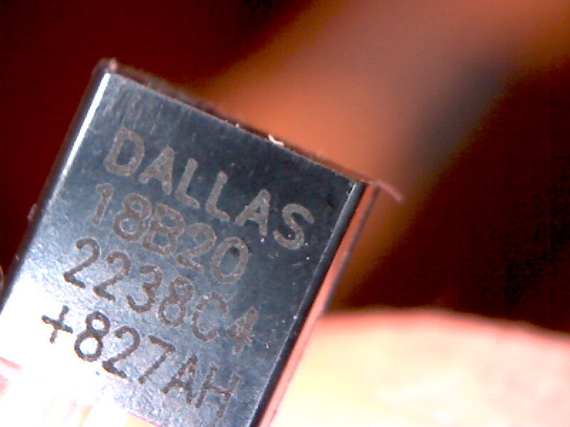

Auch mit Temperatur-Sensoren DS18B20 hab ich Probleme. Sie
funktionieren, aber der Modus, bei dem die Sensoren über die
Datenleitung versorgt werden (dann spart man den 3,3 V Anschluss) geht
nicht. Die Arduino-Bibliothek CheckDS18B20 gibt "manufacturer unknown",
obwohl da deutlich "DALLAS" drauf steht.
Ein bekanntes typisches Verhalten von Fakes.
