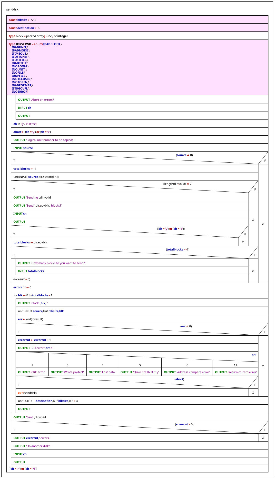

Vielleicht helfen dir Werkzeuge wie Structorizer oder Jstruct, den
dekompilierten Code zu analysieren. Die machen unter anderem aus Java
Code Struktogramme.
https://structorizer.fisch.lu/
https://sourceforge.net/projects/jstruct/files/
Beispiel oben ist C, Java geht auch, aber dafuer fand ich damals Jstruct
besser.Beide mal probieren.
