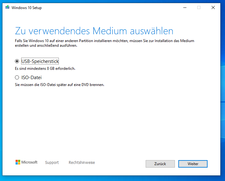

Also einen anderen Stick besorgt, zum dritten mal dieses arsch langsame
Windows Media Creation Tool ausgeführt, und damit erneut Windows

Man kann sich auch ISO-Dateien von Windows besorgen. Die kann man
aufheben und nach Wunsch jederzeit wieder neue USB-Sticks draus machen,
ohne das "media creation tool" bemühen zu müssen.
Am einfachsten kommt man da ran, indem man die Seite, von der man das
"media creation tool" laden kann, mit einem nicht unter Windows
laufenden Webbrowser aufruft.
Auf dem Mac, auf dem ich das hier gerade schreibe, landet man
automatisch bei
https://www.microsoft.com/de-de/software-download/windows10ISO ... und
kann nach Auswahl der Sprache 'ne 32- oder 64-Bit-ISO-Datei
herunterladen.
Die wiederum kann man unter Windows mit "Rufus" auf einen USB-Stick
packen. So oft man will.

...in dem man einfach die offiziellen Quellen nutzt oder während der
Nutzung des Media Creation Tool sinnentnehmend liest.
Oh man...

Aber selbstredend hast du den wesentlichen Teil nicht zitiert:
> während der Nutzung des Media Creation Tool sinnentnehmend liest
Das MCT selbst bietet den Download einer ISO an und man kann einmal

Michael schrieb:
> Welchen Vorteil meint Ihr genau von dem ISO Stick zu haben?
Vielleicht habe ich Gurken auf den Augen, aber ich sehe beim Media
Creation Tool nur die Möglichkeit, entweder
a) einen USB Stick zu erstellen, oder
b) Ein ISO Image herunter zu laden.
aber keine Möglichkeit, ein existierendes ISO Image im bootbarer Form
auf den Stick zu übertragen. Siehe Screenshot. Egal was ich da auswähle,
direkt danach beginnt immer ein Download.
Mit Rufus kann ich ein ISO Image auf den bootbaren USB Stick übertragen.
Der Vorteil: Ein ISO Image kann ich langfristig zusammen mit anderen
Installationspaketen auf meiner externen HDD aufbewahren und später
wieder verwenden (z.B. wenn mein Stick kaputt geht). Ich muss dann nicht
jedes mal die ganzen 5 GB erneut herunter laden.
