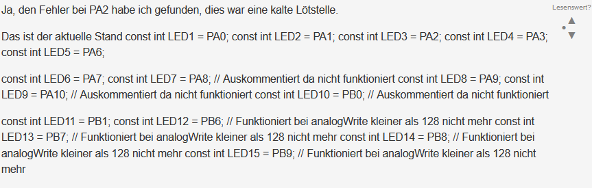

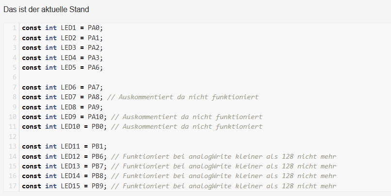

von Kay L. (kgbrus)
Ja, den Fehler bei PA2 habe ich gefunden, dies war eine kalte Lötstelle.
Das ist der aktuelle Stand
const int LED1 = PA0;
const int LED2 = PA1;
const int LED3 = PA2;
const int LED4 = PA3;
const int LED5 = PA6;
const int LED6 = PA7;
const int LED7 = PA8; // Auskommentiert da nicht funktioniert
const int LED8 = PA9;
const int LED9 = PA10; // Auskommentiert da nicht funktioniert
const int LED10 = PB0; // Auskommentiert da nicht funktioniert
const int LED11 = PB1;
const int LED12 = PB6; // Funktioniert bei analogWrite kleiner als 128 nicht mehr
const int LED13 = PB7; // Funktioniert bei analogWrite kleiner als 128 nicht mehr
const int LED14 = PB8; // Funktioniert bei analogWrite kleiner als 128 nicht mehr
const int LED15 = PB9; // Funktioniert bei analogWrite kleiner als 128 nicht mehr
[Mod: C-Tags eingefügt]
: Bearbeitet durch Moderator
von N. M. (mani)
Ist es wirklich so schwierig die Code Tags zu verwenden?
So will das doch keiner lesen!

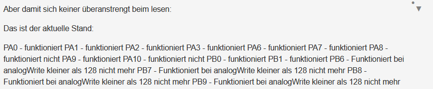

von Kay L. (kgbrus)
Es ging ja nicht um den Code es soll nur eine Aufstellung sein welcher
Pin funktioniert und welcher nicht.
Aber damit sich keiner überanstrengt beim lesen:
Das ist der aktuelle Stand:
PA0 - funktioniert
PA1 - funktioniert
PA2 - funktioniert
PA3 - funktioniert
PA6 - funktioniert
PA7 - funktioniert
PA8 - funktioniert nicht
PA9 - funktioniert
PA10 - funktioniert nicht
PB0 - funktioniert
PB1 - funktioniert
PB6 - Funktioniert bei analogWrite kleiner als 128 nicht mehr
PB7 - Funktioniert bei analogWrite kleiner als 128 nicht mehr
PB8 - Funktioniert bei analogWrite kleiner als 128 nicht mehr
PB9 - Funktioniert bei analogWrite kleiner als 128 nicht mehr

Weder das eine noch das andere Posting ist im Mobilmodus lesbar, siehe
Screenshots 1.png und 2.png.

Ich habe jetzt beide Deiner Postings mit Code- bzw. C-Tags
nachbearbeitet. Ergebnis siehe Bild 3.png. Sieht etwas besser aus, oder?
