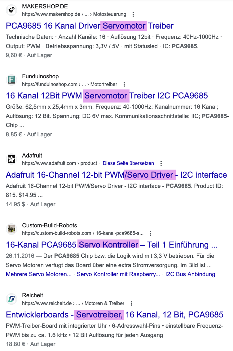

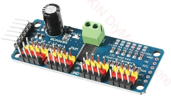

Ich bin momentan dabei ein Arduino gesteuertes Flugzeug zu bauen und
habe dafür 7 Servos der Art SG90 9G. Diese will ich über den PCA9685
(https://amzn.eu/d/3OzxgNg) Treiber ansteuern, allerdings weiß ich nicht
wie viel Strom ich bei V_in des Treibers benötige, damit alle Servos
korrekt funktionieren, das wäre meine Frage.

Vin ist die Versorgung für die Servostecker? Dann "viel". Mindestens den
Blockierstrom aller Servos damit es nicht zu Ausfällen kommt. Ob die
Platine mit den 5A klarkommt wissen wir nicht, und 5A sind auch schon
was knapp.
Da sollte zumindest kurzfristig mehr gehen.
Aber es steht dir ja frei, die Verkabelung so zu machen das die Servos
alle fett am BEC hängen und der PCA nur das Steuersignal liefert. Und
Masse, nicht vergessen!

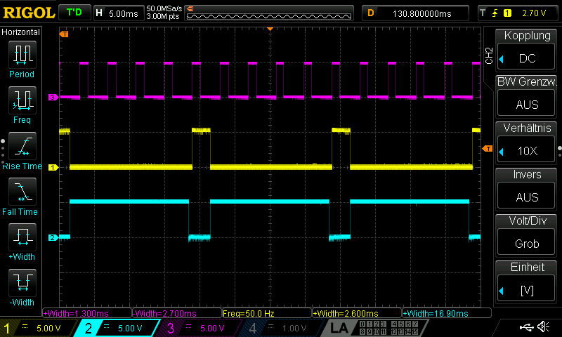

Und man kann den PCA9685 auch noch tunen. Wenn man diesen auf 5-fache
Frequenz konfiguriert und somit eine PWM-Auflösung von 1025 Schritten
(anstatt 205) für eine On-Zeit von 1-2ms hat, kann man mit Kanal 1 eine
2-stufige monostabile Kippstufe triggern und mit dieser den /OE des 9685
steuern.
Oszi-Bilder:
SCN02: Das Signal des PCA mit 250 Hz, jedoch ohne verbundenen OE. Mitte
Monoflop #1, unten Monoflop #2.
SCN01: /OE verbunden. Die steigende Flanke des PCA-Signals triggert
Monoflop #1 und nach Ablauf der 2.5 ms triggert dieses Monoflop #2 mit
17 ms. Damit werden dann die Ausgänge des PCA über den OE gesperrt.

Der PCA9685 (Ansteuerung per I2C) wird primär als Servo-Controler
propagiert, aber man KANN damit auch LEDs (oder Sonstwas) ansteuern. Er
hat einen zusätzlichen Anschluss, über den man größeren Stromhunger der
Verbraucher bedienen kann, neben der Chip-Betriebsspannung Vcc.
> propagiert
Natürlich nicht, lies sein Datenblatt.
Er kann auch Servoimpulse erzeugen, dank push pull Ausgängen.
von Arduino F. (Firma: Gast) (arduinof)
(nicht nur) In diesem Fall unterscheiden sich Propaganda und Datenblatt
Aber das kannst du als 1 Dimensionaler Denker nicht wissen.
von Frank E. (Firma: Q3) (qualidat)
Michael B. schrieb:
>> propagiert
Nö, überhaupt nicht ...
Verwechsle nicht "Händler von irgendwelchem Schrott für 'Maker', die
gerade mal 2 Drähte verbinden können, in Fritzing Schaltungen malen und
bei Ali/ebay/amazon Elektronik vollkommen ohne Infos kaufen" und
"Chiphersteller mit dem ernsthaften Ansinnen Millionen von dem Ding zu
verkaufen, mit einem guten Datenblatt usw.".
Michael B. schrieb:
> Du weisst was ein Datenblatt ist
Du kennst den Unterschied zwischen Datenblatt und "propagieren"?
Nein!
Schade....
