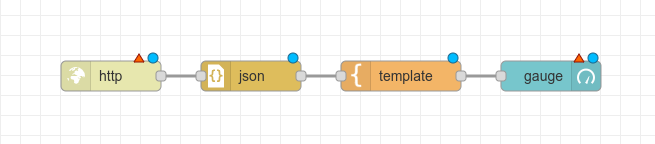

Ansonsten: bei Node-Red könntest du dir das ganze Klicki-Bunti
zusammenstellen, ist dann natürlich keine C#-Anfänger-Übungsaufgabe
mehr...
