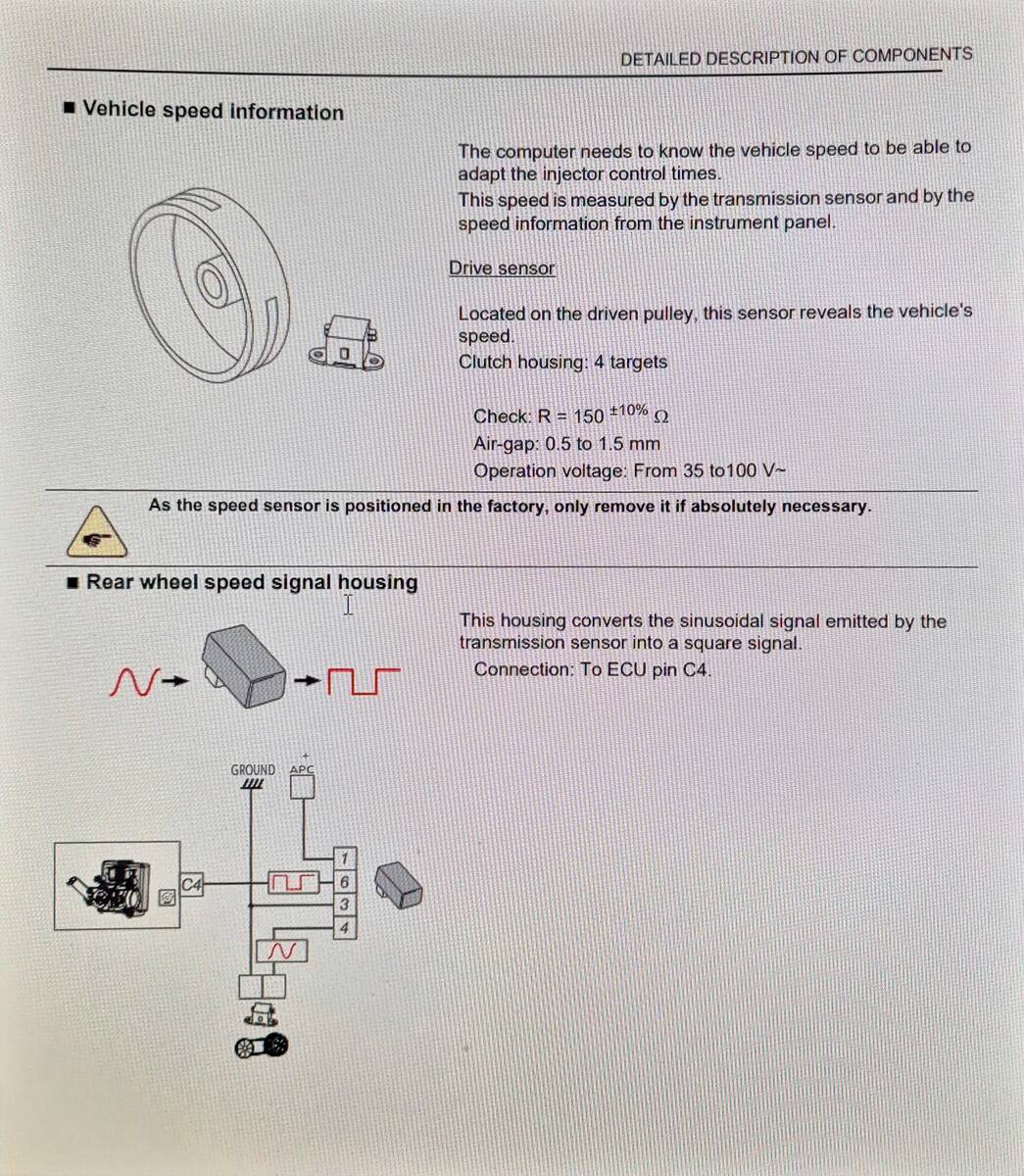

Hallo, ich habe eine Frage zur Halbierung einer Variablen Frequenz. Ich
hatte vor die  variable Frequenz (wenn möglich) zu halbieren. Eine
Sinusspannung geht rein und wird am Pin 4 zu einem Rechtecksignal
umgewandelt. Gibt es irgendein Bauteil oder Gerät, welches bei einer
Variablen Sinus Frequenz genau die Hälfte der Frequenz ausgibt?
Liebe Grüße
Shebby I. schrieb:
> Gibt es irgendein Bauteil oder Gerät, welches bei einer Variablen Sinus
Ein simples Flip-Flop tut sowas.

von Shebby I. (shebby_i)
Ich möchte meinen Roller aufpimpen und dann wenn möglich per
Funkschaltrelais die originale Frequenz oder eben die halbierte
aufschalten. Nur leider habe ich festgestellt, dass diese Flip Flop
Module nur wenig Spg. aushalten. Ich hätte standardmäßig 35-100V  je
nach Drehzahl anliegen, die das Steuergerät bestimmt für die
"Plausiblitätskontrolle" benötigt. Ich könnte am am Rotor
(Kupplungsglocke) 2 der 4 Nocken eliminieren damit halbe Frequenz und
parallel halbe Spannung herrscht, dies kann man aber nicht Rückgängig
machen, da man die Nocken abfeilen muss.

von Enrico E. (pussy_brauser)
Das Signal kann vorübergehend mit einem Spannungsteiler auf 5V reduziert
werden. Die eigentliche Signalverarbeitung (Frequenzhalbierung mit
Flip-Flop) läuft mit 5V ab. Am Ende wird mit einem Transistor wieder auf
100V hochverstärkt.
Das ding soll halt 50-55 fahren statt 45, damit ich wenigstens keinen im
verkehr ausbremse. Per Funkschaltrelais drosseln gibt mir in meinem Kopf
eine gewisse Sicherheit. ich müsste also irgendwie die variable Spannung
(35-100V)  auf konstante 5V bringen, die Frequenz dann verdoppeln und
anschließend die Spannung wieder parallel je nach Drehzahl(frequenz) auf
35-100V erhöhen. Denn die Plausibilitätsprüfung checkt Spannung und
Frequenz auf "Plausibilität"
Ich denke mein Vorhaben erweist sich schwerer als gedacht, denn einfach
so konstant 100V ausgeben kann ich aus oben genannten Grund nicht.

Shebby I. schrieb:
> Ich hätte standardmäßig 35-100V  je nach Drehzahl anliegen, die das
> Steuergerät bestimmt für die "Plausiblitätskontrolle" benötigt.
Wo misst'n du da 100V Spannung? Die Throttle Signalgeber die ich kenn
und ich hab mindestens schon 100 Bikes zerlegt, wurden alle mit 5V
versorgt. In den Rollern ist meist ein 24V Motor mit einem Falcon
Controller verbaut. Mehr als 40 km/h kannst da net rausholen, ausser
mit'm 36V Akku. Das macht der Controller aber net lang mit...
