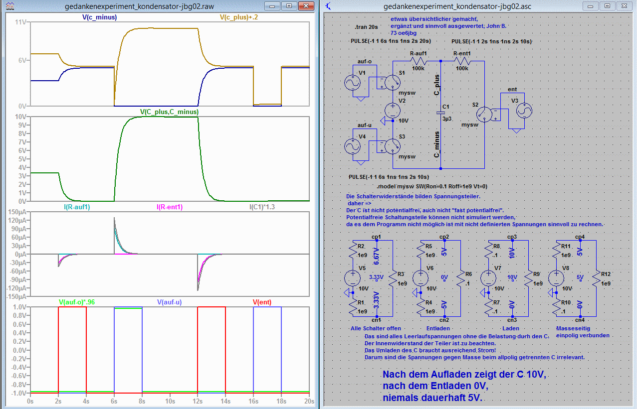

von John B. (craftsman)
Stromer schrieb:
> Wenn ich jetzt den Kondensator entferne und über einen Widerstand
> entlade, dann Fliessen Elektronen von - zu +, das bedeutet, dass mein
> Pluspol des Kondensators ein anderes Potential hat, relativ zur
> Spannungsquelle, und zwar um 5 Volt höher, da ja jetzt Elektronen "die
> Löcher gestopft haben".
Nachdem du den C von der Ladeschaltung getrennt hast und in der Luft
hältst, haben seine Anschlüsse kein definiertes Potential zur
Ladeschaltung. Die kann nicht sinnvoll als Bezugssystem verwendet
werden. Der C ist "Potentialfrei". Er hat nur eine Spannung zwischen den
Anschlüssen.

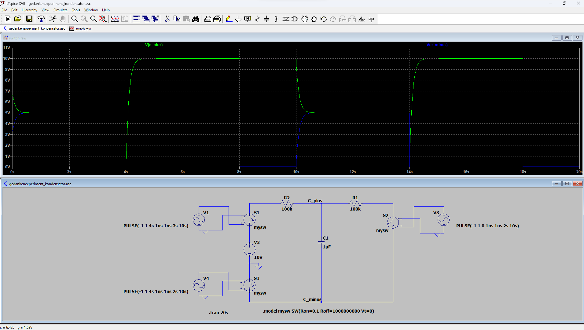

Überlegungen zur Kondensatorentladung angeht, recht.
Man kann das sogar näherungsweise in LTSpice simulieren, das Programm
kommt zum selben Ergebnis wie Du.
LTSpice kann keine Potentialfreien Punkte simulieren und keine Schalter
mit unendlichem Aus-Widerstand abbilden. Aber mit sehr hohen
Aus-Widerständen von z.B. 1GOhm kann es arbeiten und damit hat man
näherungsweise eine Potentialtrennung.

...hier noch ein Screenshot dazu.
Deine Überlegungen sind grundsätzlich richtig.

von Stromer (wiederunterspannung)
Danke dir herzlich für den Aufbau und die Bestätigung <3.

> Im übrigen gebe ich Dir (Verzeihung: Euch) fachlich, was Deine/Eure
Danke
Gute Idee, ein mann, der was von seinem Handwerk versteht!

von Georg M. (g_m)
Eben. Damit ist alles gesagt. Physikalisch völlig korrekt.
M.A. S. schrieb:
> und keine Schalter mit unendlichem Aus-Widerstand abbilden. Aber mit sehr hohen
Ja, es wäre ehrlicher, alle Widerstände in der Schaltung explizit
darzustellen, dann könnte man die Tricksereien einfacher erkennen.
Und warum haben beide Schalter den gleichen Widerstand? Mache einen
Switch mit 1GΩ und den anderen mit 2GΩ.
von M.A. S. (mse2)
Weil durch Copy und Paste vervielfältigt und daher alle Schalter das
selbe Modell verwenden.
Georg M. schrieb:
> Mache einen Switch mit 1GΩ und den anderen mit 2GΩ.
Darfst Du gerne selber tun, ich habe das .asc-File angehängt, jeder der
mag darf gerne damit herumspielen.
Nein es treten keine 5V als Kondensatorladung auf. (Ausgenommen
natürlich transient beim auf- und entladen.)
Nein. Das ist nicht näherungsweise potentialfrei.
Wenn man die Sim vollständig auswertet und genau hinsieht, was da
angezeigt wird, kann man sehen, dass die Ergebnisse den Überlegungen des

Überlegungen gekommen wie ich. Aber weil ich das Sim Ergebnis und die
Darstellung fertig habe, poste ich sie als Ergänzung.

Die geteilte Simulation bestätigt das. Allerdings sehe ich das genauso
wie ein Mitforist, dass der Teufel im Detail liegt. Jedenfalls empfinde
ich das Ergebnis 5V an beiden Anschlüssen des Kondensators angesichts
des gleichen Widerstandes des offenen Schalter (1G) als schlüssig.
Ohne LT zu haben, wage ich aber die Prognose, dass das bei einer
Ungleichheit dieser Widerstände nicht so sein wird.

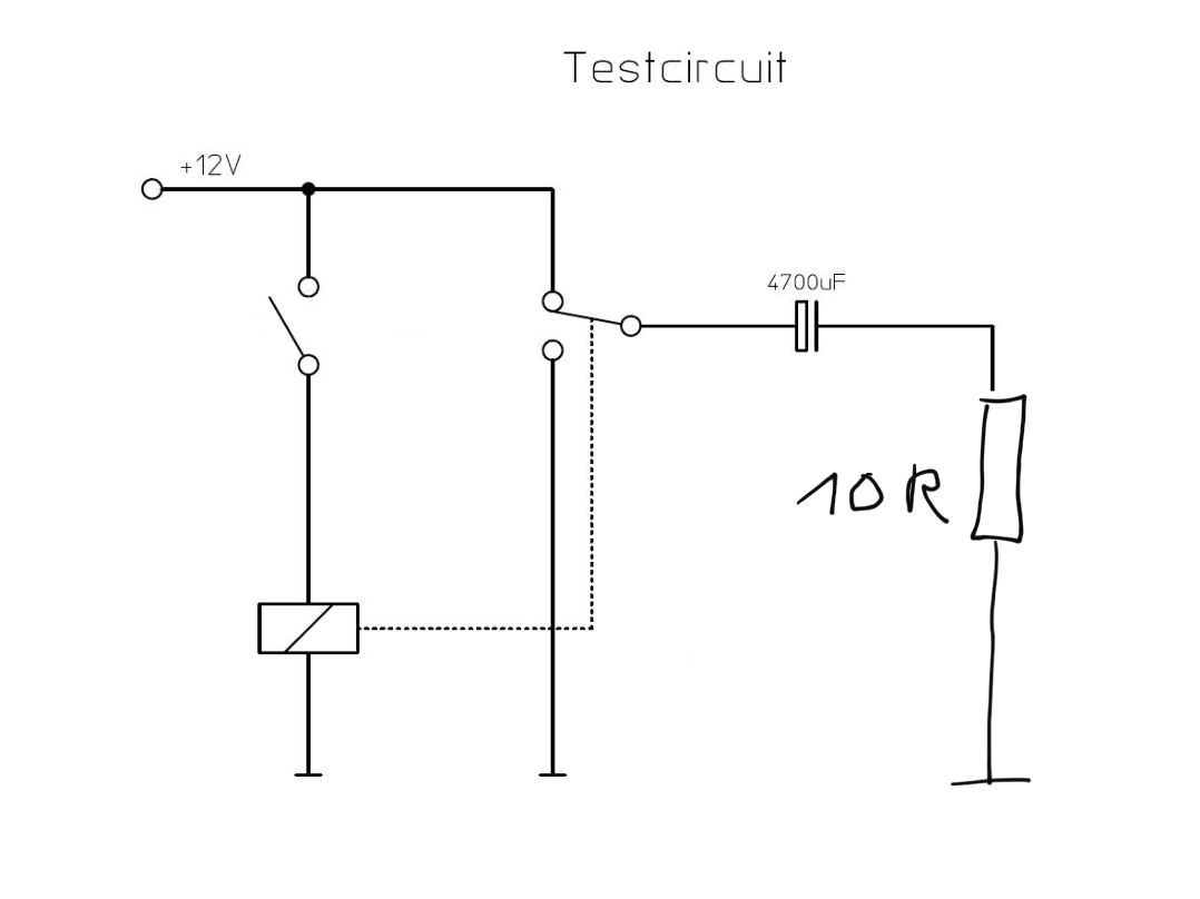

Ein Kondensator funktioniert nicht wie eine kommunizierende Röhre.
Vielleicht hilft das beigefügte Schaltbild.
Die positive Platte des Elkos kann durch hin- und herschalten des
Relais, beide Potentiale der Versorgungsspannung annehmen (+12V und
GND)!

2) Ich mache die beschriebene Simulation, und das Simulationsmodell
bestimmt das Ergebnis; eben weil irgendwohin dieser
Chef-im-Ring-Bezugspunkt definiert werden muss - und letztendlich mein
Kommentar zu den 5V im Nachhinein etwas sinnfrei macht (als ob ich in
Frage stellen wollte, ob LT richtig simulieren kann; nein, tue ich
nicht)

5 V zwischen den Kondensator Anschlüssen treten nicht mal in der Sim
auf, die  über endliche Widerstände einen Bezug herstellt. Zu keinem
Zeitpunkt (ausser transient beim Umladen) geschieht das. Somit ist die
diesbezügliche Annahme des TE widerlegt.
5 V von Kondensatoranschlüssen gegen Masse treten in der Sim nur als
Artefakt durch die endlichen Widerstände zwischen den offenen
Schalterkontakten auf. Das bildet weder die Realität ab, noch
idealisierte Verhältnisse.
In beiden Fällen gibt es im Gegensatz zur Sim keinen Massebezug, wenn
der C allpolig von der übrigen Schaltung getrennt ist. Somit ist auch
die diesbezügliche Annahme und Definition des TE widerlegt.
Wenn man das vollständige Sim Ergebnis ansieht, sollte das gut nach
vollziehbar sein.
