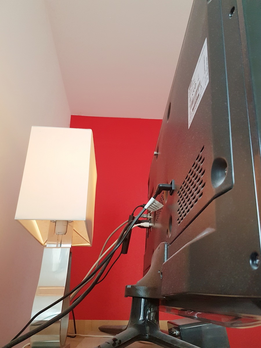

Vor einem Jahr habe mir eine kleine Lampe aus 8 weißen 3mm LEDs
gebastelt, welche die Wand hinterm Fernseher beleuchtet. Sie hat ihren
Zweck prima erfüllt, ist allerdings in der kurzen Zeit schon auffällig
dunkel geworden. Zum Vergleich habe ich eine LED durch eine ungebrauchte
aus der selben Charge ersetzt. Sie sieht gefühlt 3x so hell aus. Der
Unterschied ist wirklich sehr deutlich sichtbar.
Nun weiß ich, wo der Haken bei dem damaligen Angebot bei Aliexpress ist.
Hätte nie gedacht, dass sie so schnell verschleißen können.
Ich habe sie mit 17 mA (100 Ohm an 5V) betrieben, offen im Raum mit
ungekürzten Beinchen. Immerhin sind alle 8 LED gleichmäßig gealtert,
sonst wäre es mir wohl eher aufgefallen.
Normalerweise kann man mindestens 50.000 Stunden Lebensdauer erwarten,
oder irre ich?

von Monk (roehrmond)
Ralf X. schrieb:
> Wenn die ab Werk (Nicht ab Händler!) für 10mA gedacht waren, sind 8-9Th
> (?) bei 17mA schon viel..
Die liefen ja nicht den ganzen Tag durch, sondern nur ein paar Stunden
pro Woche zusammen mit dem Fernseher.
Ich habe weder ein Datenblatt noch weiß ich den Hersteller (typisch bei
Aliexpress). Gibt es überhaupt 3mm LEDs, denen 17 mA zu viel sind?
Joachim B. schrieb:
>> oder irre ich?
> mehrfach
Deine Antwort hilft mir kein bisschen, solange du die falschen Annahmen
nicht korrigierst.
> gerechnet oder gemessen?
Gemessen (da die Flussspannung mangels Datenblatt unbekannt war).
Martin S. schrieb:
> Wenn man sie nicht nahe dem Hitzetod betreibt, durchaus.
Die wurden nicht heiß. Nicht einmal spürbar warm.
Klar P. schrieb:
> um Temperaturregulierung zur Vermeidung Hitzetod scheint es in der
> Nische zwischen Wand und Fernseher schlecht zu stehen.
Da kommt reichlich Luft heran. Zwischen Fernseher und Wand sind 25 cm
Abstand. Unten, links und rechts hat der Fernseher 10cm Freiraum. Nach
oben (zur Decke) hin etwa 2 Meter.

von Klar P. (Gast)
Steve van de Grens schrieb:
IMHO ist entscheidend das wie bei einem Kamin von Unten Luft einströmen
kann. Ich hatte da im Kopf die alten fernseh-"Kisten" die breit auf
ihrer Unterlage stehen so dass da hinter nix bis wenig zirkuliert.
Das Staubablagerungen nicht für den Helligkeits-/Leistungsverlust
(Kriechströme) ursächlich sind, ist vorausgesetzt?!
> Wenn 20mA draufstehen, dann dimensioniert man auch
> auf 20mA. Wie bei Glühlampen, die bei halber Spannung nicht mehr
> leuchteten.
Und die Frage wieviel Licht als ausreichend empfunden wird. Wobei beim
beschriebenen Fall (Fernsehgeräthintergrundbeleuchtung) ist für mich,
wie für viele andere "Null" völlig ausreichend.
> kann.
Kein Problem, der Fernseher steht 10 com erhöht auf Füßen.
Werde nicht albern. Natürlich halte ich meine Wohnung sauber!

von Nevs (noname_user)
wie halt an alles
> Zwischen Fernseher und Wand sind 25 cm Abstand. Unten, links und rechts hat >
Bei nem Flat-TV ja auch kein Problem, dann sitzt der aber nicht in einer
Anbauwand? Und mehr als welche Diagonale von 1 mtr. wird der auch nicht
haben?
> Nach oben (zur Decke) hin etwa 2 Meter.
Wo steht denn bei dir bitte der TV, auf´m Fußboden, oder habt ihr so
eine so hohe Deckenhöhe, Altbau u. Vorkriegszeit? ;-)
