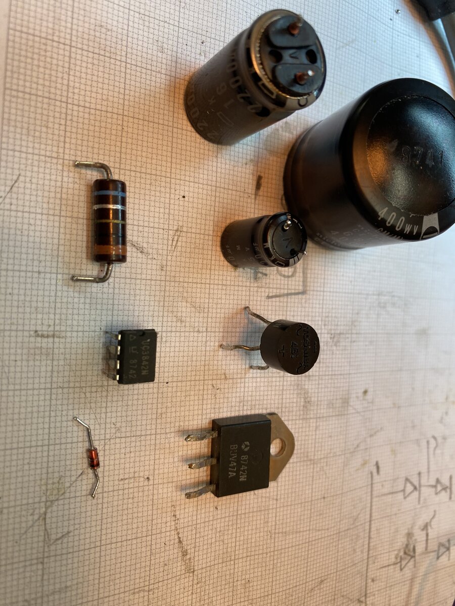

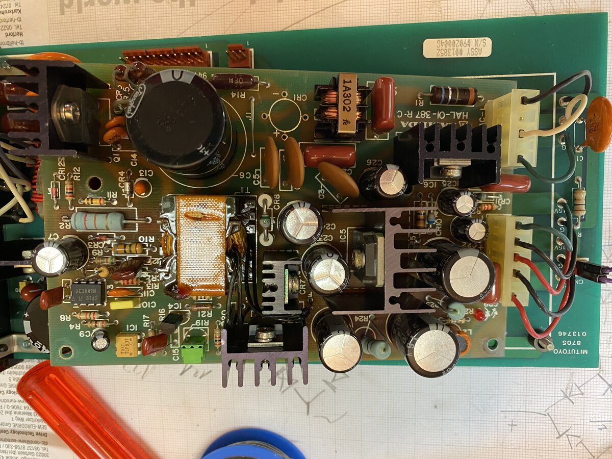

Ich habe aktuell ein Problem bei der Bestimmung eines Widerstandswert in
einem Netzteil.
Der Widerstand ist defekt und lässt sich nicht mehr messen. Die
Farbkodierung kann ich aber nicht  sinnvoll interpretieren.
Kann da jemand bitte helfen?
Eingebaut der Widerstand in einem Schaltnetzteil vor dem Gleichrichter
(R1 oben rechts im Bild)—> evtl. ein Sicherungswiderstand

C26 scheint aufgeblasen zu sein
Das einzige lesbare Datum ist auf dem Unitrode UC3842, 42.Woche 1987.
Lambda gehört heute zu TDK, aber das alte Teil werden die nicht mehr im
Programm haben
https://www.us.lambda.tdk.com/products/acdc-power-supplies/chassis-mount-open-frame.html
Widerstand R1 hat wenn ich recht sehe blau-silber-gold--braun. das ist
seltsam, könnte das silber auch weiß sein? Das wären 6,9Ohm, kein
Standardwert.
https://www.digikey.de/de/resources/conversion-calculators/conversion-calculator-resistor-color-code

Widerstand ausgelötet? Oft kann man auf der Unterseite besser erkennen
was das war. Braun (breiter) dürfte der erste Ring sein. Und aus der
Leistung des NT kann man den Wert auch ermitteln, die kann man ggf auch
aus der Schaltfrequenz (Beschaltung des UC3842) und den Trafokernmaßen
ermitteln.
Ich sehe braun-schwarz-gold-silber-blau.
Und das wären 1 - 0- x0,1 - 10% - blau und somit 1 Ohm mit 10% Toleranz
und  ein verbleibender blauer Ring.
Ich bin sicher, dass der sich grundsätzlich messen lässt. Nur kann es
sein, dass der Wert hochohmig ist. Bau ihn aus und miss nochmal. Und
Zeig auch mal ein Foto von der Unterseite der Leiterplatte, dann sieht
man, welche Funktion der hatte (vermutlich ein Sicherungswiderstand, der
auch gleich noch den Inrush-Current begrenzt).

Für mich ist der 2. Ring klar silber, nicht weiss. Macht aber auch
keinen  Sinn. Wenn man den 2. Ring als grau sehen würde, hätte man 6.8
Ohm, was wieder ein Standardwert wäre.
4. Ring Braun wäre dann 1% Toleranz.
Edit:
Ihr habt Recht, das passt besser.

naja, wenn er hochohmig geworden ist, dann hatte er eine Wirkung: er
schaffte es nicht, eine bestimmte Leistung an Energie auszuhalten. Er
hat sich deshalb für den Rest der Schaltung geopfert und sein Leben
beendet.
Das hat er bestimmt nicht nur so gemacht, sondern irgendwas im Rest der
Schaltung wird wohl im Argen sein. Es gibt ja da genug 3beinige
Halbleiter, welche man mal auf Kurzschluss prüfen könnte ....

Erkenne ich zwischen dem breiten Ring und dem goldenen noch Reste eines
schwarzen Ringes? Evtl. hilt noch ein Bild aus seitlicher Perspektive...
Achim K. schrieb:
> Erkenne ich ... noch Reste eines schwarzen Ringes?
Du bist nicht allein, denn auch
Am besten eines, auf dem der Farbabgleich passt und der fragliche
Delinquent mehr al 1% des Bildinhalts ausmacht.
von Bene (bvroini)
Da ist definitiv ein schwarzer Ring…
Bilder reiche ich wie gesagt heute nach wenn ich wieder am Patienten
dran bin

Das Datenblatt passt. Der blaue Ring ist die Kennzeichnung für
„flameproof“. Wieder was gelernt…
Dann wäre das geklärt. Vielen Dank euch.
Wie oben geschrieben wird der gestorbene Widerstand aber nur ein Symptom
für den Fehler im Netzteil sein. Das ist aber dann wahrscheinlich ein
anderes Thema…
von Bene (bvroini)
Hier noch die Rückmeldung:
Das Netzteil läuft jetzt wieder mit R1 = 1 Ohm.
Wie erwartet war das nicht alles. Ursache war ein satter Kurzschluß auf
der Primärseite. Folgende Bauteile waren ebenfalls defekt:
Brückengleichrichter CR1, NPN Transistor Q1, Regler UC3842N, Diode CRI1.
Vorsorglich wurden noch die Elkos C6, C7, C21 getauscht.

An dem obersten Elko scheinen noch die Durchkontaktierungen dran zu
sein.
Du hast überprüft, ob da auf der Bestückungsseite der Platine keinen
Leiterbahnen weggehen?
von Bene (bvroini)
Passt, die Leiterbahnen sind nur einseitig.
