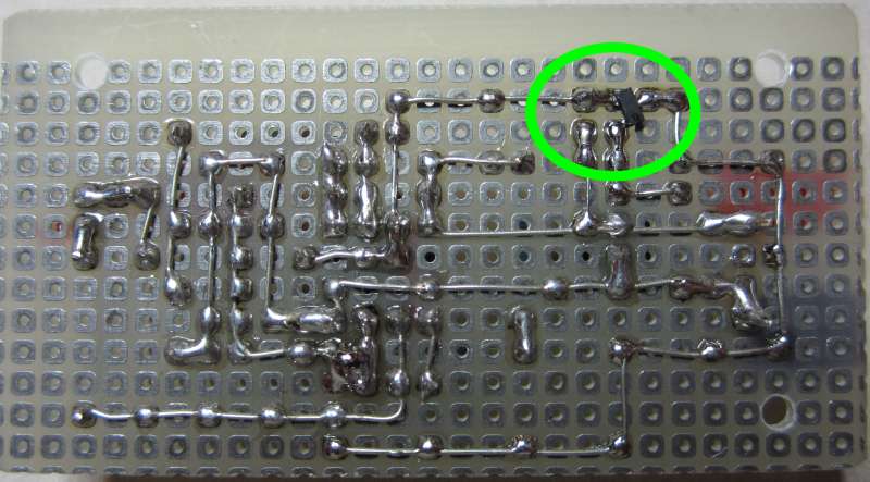

Widerstände und Kondensatoren im Format 0804 und 0603 passen zwischen
zwei Lötaugen. Transistoren im SOT-23 passen schräg zwischen 3 Lötaugen.
Für größere Bauteile nehme ich Module oder Adapterplatinen.
Beidseitige Platinen, wo jedes Auge durchkontaktiert ist, sind robuster
als einseitige.
Richtige Platinen lasse ich erst herstellen, wenn der Prototyp läuft.
Wobei mir der Prototyp meist gut genug ist, ihn dauerhaft zu verwenden.
Ich schütze die Aufbauten mit Plastik 70 Spray.

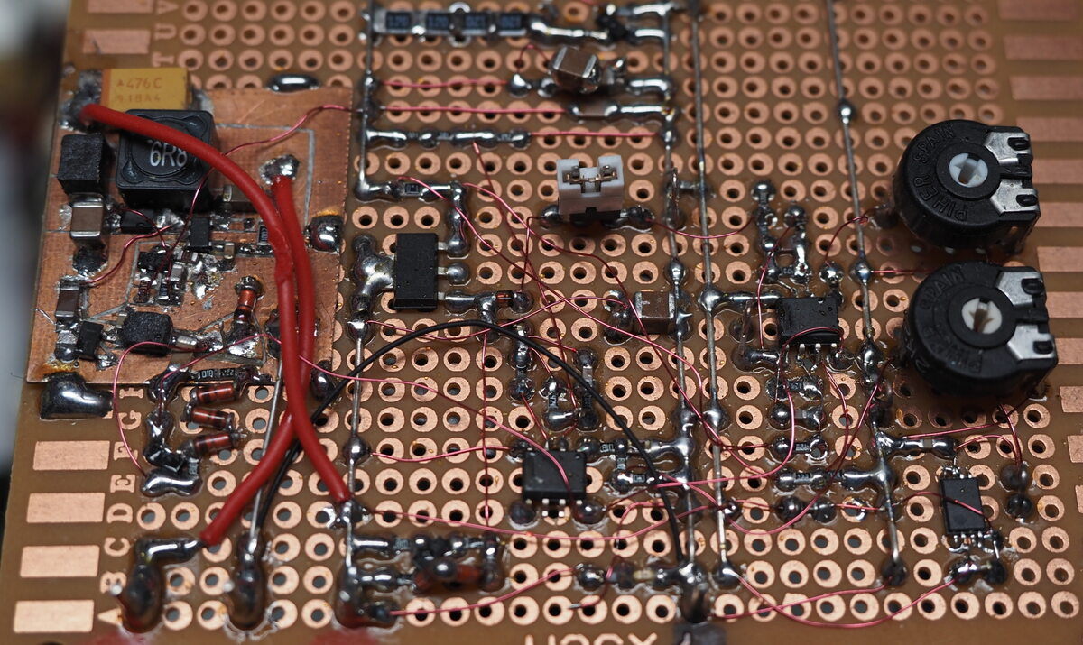

von Vanye R. (vanye_rijan)
> Bitte ein Bild. Mit Messer/Skalpell habe ich auch gearbeitet, aber die
> Schnitte sind bei mir nicht sehr genau. Da kann man viel verkacken, wenn
> ich mal so obszön sein darf.
Ein gutes Messer ist schon wichtig. Aber mit etwas Gefuehl alles kein
Problem.
Ich denke das Bild fasst gut alle denkbaren techniken zusammen. Das war
mal der Prototyp fuer ein Netzteil.
Vanye
von Monk (roehrmond)
Allerdings. Interessante Kombination.
> Vanye
Hat etwas von einem strukturierten Chaos. Ist aber nicht böse gemeint.
Mir gefällt es sehr gut und du hast dich da ordentlich ausgetobt in
Sachen Techniken. Das ist aber jetzt wahrscheinlich mehr Spielerei als
Regel, oder? Und die ganzen fliegenden Adern sind ja hübsch anzusehen,
aber bei jedem Nachbearbeiten stören die doch. Hier zupf ich ein Dahterl
ab, da bleib ich hängen, oder komm mit dem Lötkolben drauf.
Übersichtlichkeit ist dann auch schwer zu halten, aber dennoch schöne
Arbeit!!
Ein zwei Fragen hätte ich, links die kleine Platine, da sind die Bahnen
geritzt, oder?! Weil soviele Leiterbahnen kann man da jetzt kaum
erkennen.
Und zweitens. im roten Kreis unten ist ein klassischer Siemens
Lufthaken. :D
Noe, alles kein Problem. Da stoert nix.
> geritzt, oder?!
Ja, das ist ein Schaltregler der mit 1 oder 2Mhz laeuft. Da muss dat
schon wat passen sonst ist die Spannung nicht so doll. :-)
> Lufthaken. :D
Noe, da liegt eine Anzapfung fuer eine negative Spannung die ich noch
gebraucht habe damit die OPs satt bis auf 0V runterkommen. War am Anfang
nicht so geplant und hab ich dann dazu geritzt.
Das ganze ist ja schon Entwicklung wo einem Details zu Anfang nicht so
ganz klar sind. Sonst koennte man es ja gleich in Eagle/LT-Spice
zeichnen.
Vanye

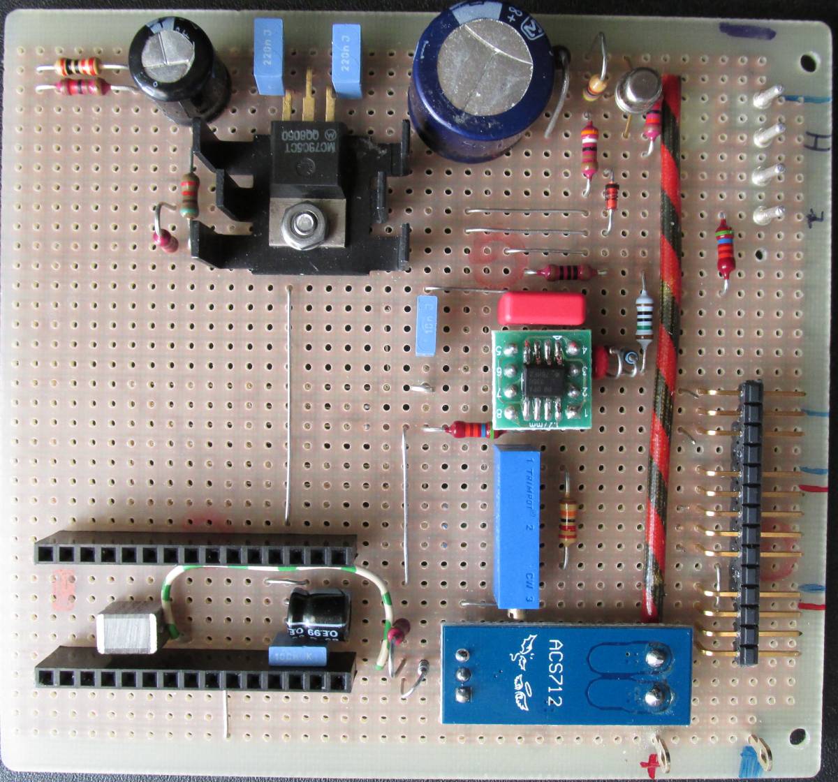

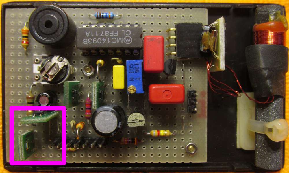

von Manfred P. (pruckelfred)

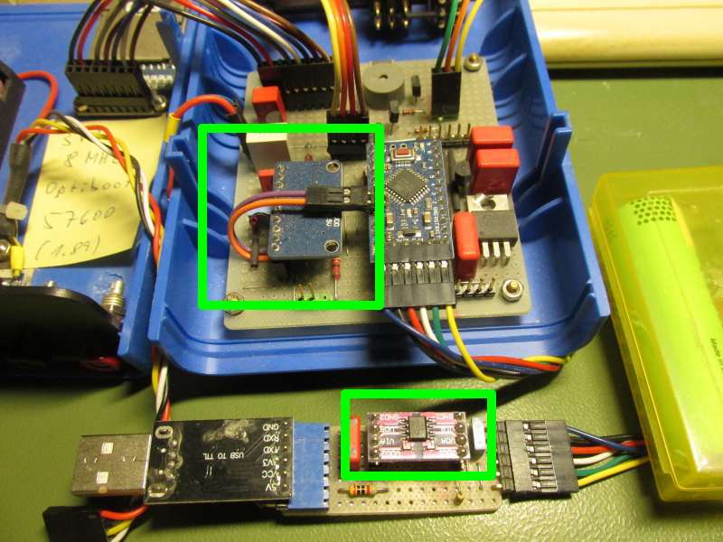

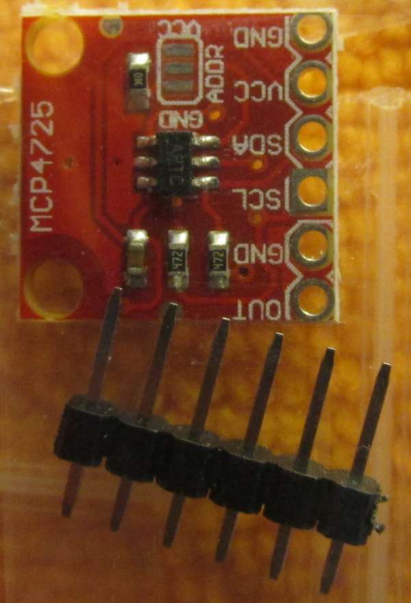

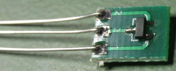

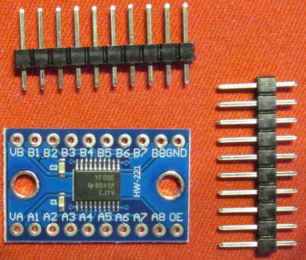

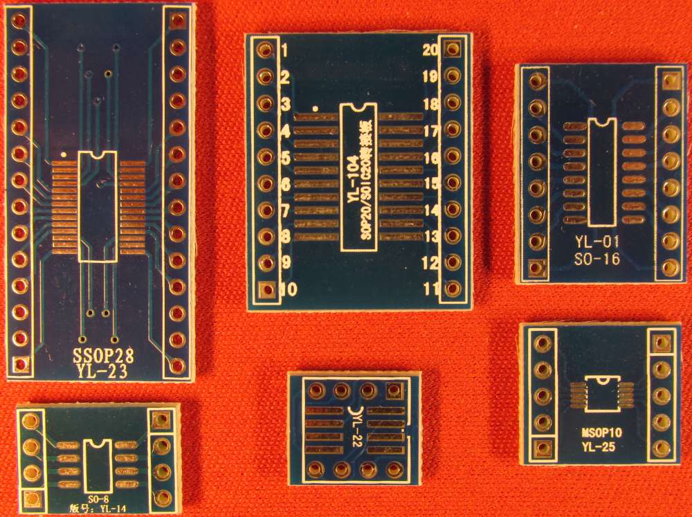

Mirko schrieb:
> Arbeitet ihr dann mit Adapterplatinen,
Ja, gerne auch mit fertigen Chinesen. Transistörchen bekommt man auch
direkt ins Lochraster, Spaß macht mir das aber nicht.
Michael B. schrieb:
> Ja, üblich sind ganze 'shields' auf denen uC mit Minimalbeschaltung
Das sind z.B. Arduino-Nano oder ProMini.
Es gibt auch viele Bauteile aus deren Umfeld auf Platinchen zu kaufen,
die dann klaglos in Lochraster passen, nutze ich gerne.
Mirko schrieb:
> Hab vergessen zu schreiben, dass ich unbedingt Bilder sehen möchte.
Dein Wunsch ist mir Befehl :-)
> Diese selbstgefrickelten Platinen stoeren immer mein Aesthetikempfinden.
Aesthetikempfinden ist nicht hilfreich da "ordentlich" aussehende
Platinen schlechter funktionieren als wild verdrahtete. :-)
Ich hab mit obiger Technik schon Platinen mit Frequenzen bis
zu 2Ghz ans laufen gebracht.
Es gibt da noch einen weiteren Trick den ich gerne anwende!
Wie man sieht halte ich mich von dem ollen bedrahteten Kram
weitestgehend fern. Das fuehrt dazu das die Unterseite so
einer Lochrasterplatine ungenutzt ist. Da klebe ich bei
Sachen wo die Frequenzen hoeher werden gerne Kupferfolie
drauf. Das ist mein GND. So kann ich ganz entspannt ueberrall
bestes GND an meine Bauteile fuehren indem ich von oben
durch ein Loch piekse.
