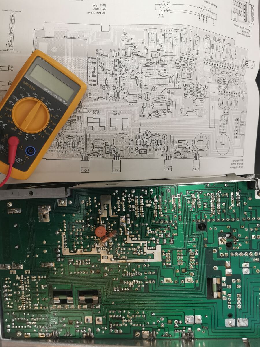

Anfängerfrage:
Ich habe hier ein Telefunken Music Center 3022 aus den 70er Jahren vor
mir. Symptom: Starke Verzerrung bei Phono, Kassette komplett tot, Radio
normal.
Ich vermute dass ein (oder mehrere) defekte(r) Elko(s) die Ursache sein
könnte(n).
Glücklicherweise habe ich einen detaillierten Schaltplan und einen
Multimeter. Wie finde ich am schnellsten das defekte Teil? Optisch sieht
alles schön aus. Keine Blähungen oder ausgelaufene Flüssigkeit.
Mein Multimeter verfügt über einen simplen Diodentest-Modus (Pieps bei
Kurzschluss) und eine Widerstandmessung in verschiedenen Bereichen. Was
würdet Ihr mir empfehlen? Ist es überhaupt möglich ohne die Kondesatoren
alle ausbauen zu müssen? Ist es OK einfach an den Beinen zu messen in
eingebautem Zustand? Wie würdet Ihr vorgehen?
Vielleicht ist es ja auch ganz was anderes. Ich bin über jede Anregung
dankbar.
von Carypt C. (carypt)
"ich" kann dir nicht helfen. Aber damit andere dir helfen könnten
solltest du auch die andere Seite der Platine fotografieren, so gut wie
möglich alles auf dem Bild haben, beide Seiten, Ein- und Ausgänge
sichtbar, sodaß man sich orientieren kann. Am Besten die Platine ohne
Verdrehen, Ober- und Unterseite, daß man die Lötpunkte gedanklich mit
den Bauteilen verbinden kann, auch ein "durchlichtbild" kann nicht
schaden. Auch den Schaltplan schön ablichten. Tja und dann warten. An
den Schaltern und Potis liegt es nicht ?
> Multimeter.
Besorg dir ein Oszi und gehe den Schaltplan nach. Die Teile sind
heute so billig, selbst irgendeine gebrauchte Gurke fuer 20Euro
wuerde es da tun, da es einfach dumm ist es anders zu machen.
Vanye
von Eddy P. (edubuntu)
Danke Euch allen für die Beiträge. Ich möchte in erster Linie lernen.
Zugang zu einem Oszilloskop hätte ich. Ist die Idee für den schlechten
Phono-Klang, dass ich ein sauberes Signal einspeise und auf der Platine
dem Signalpfad entlang Punkte messe bis ich sehe dass Rauschen
dazukommt?
Das Tape-Problem müsste ich dann aber wohl anders angehen, denn dort
leuchten zwar die VU-Meter für die Aufnahme aber der Motor reagiert gar
nicht. Müsste ich da die Spannungen messen bis ich einen starken
Spannungsabfall feststelle, oder was mache ich in diesem Fall?

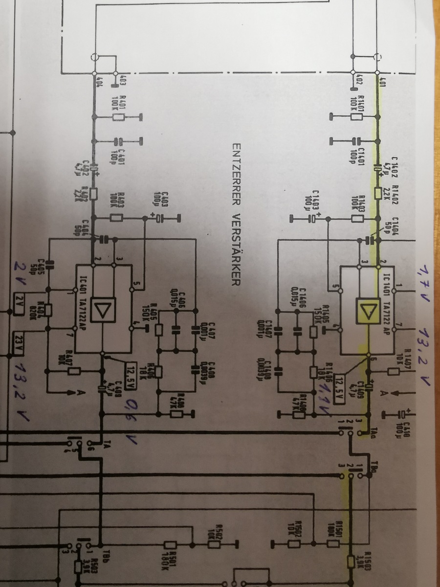

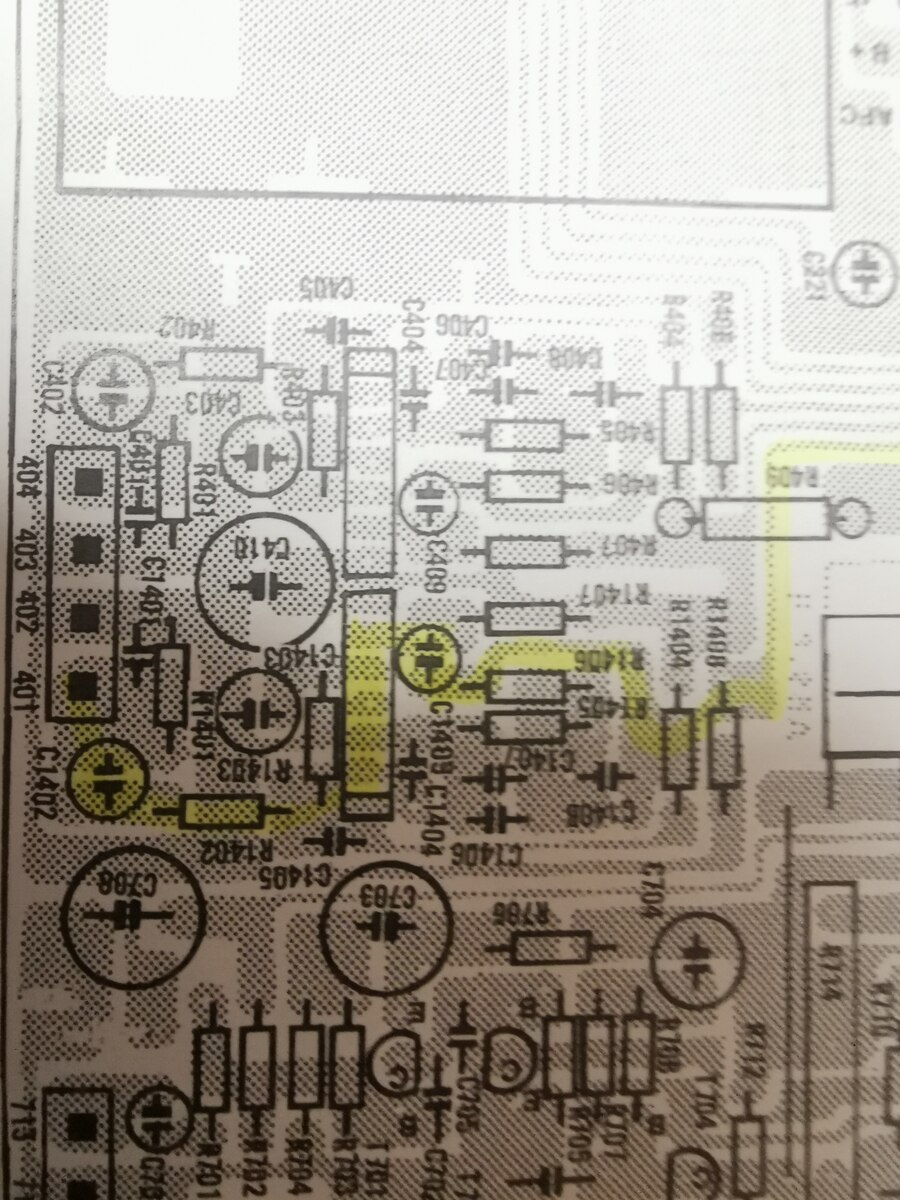

Ich habe den Signalpfad versucht vom Ursprung her zu verfolgen (sowohl
rechts als auch links) und habe festgestellt, dass das Signal schon sehr
früh nach den beiden Amplifikatoren verzerrt wird, dies für beide Kanäle
mehr oder weniger gleich. Die beiden TA7122AP weisen auch ähnliche
Spannungen auf wobei sie sich bis auf die 2V an Pin 1 stark von dem
Schaltplan unterscheiden. Ich habe auch an anderen Stellen gemessen wo
ich Angaben gefunden habe und festgestellt, dass die Spannungen nicht
korrekt sind. Worauf kann das hindeuten? Wie finde ich nun heraus warum
die Verstärker nicht mit genügend Spannung versorgt werden. Muss ich nun
den Weg von der "Versorgung" her gehen, also in umgekehrter Richtung?
von Wolf17 (wolf17)
Wolf17 schrieb:
> Messpunkte für alle DC Versorgungsspannungen suchen und DC Werte
> überprüfen.
Und da waren alle Spannungen und Ripplewerte in Ordnung?
Wenn die einwandfreie Netzteilfunktion nicht gegeben ist, ist es kein
Wunder wenn was nicht richtig funktioniert.
Wenn da eine Spannung passt, in der Schaltung aber nicht mehr, muss man
auf dem Verbindungsweg messen, wo es hakt.
Ich habe an den falschen Pins gemessen, die Spannungen scheinen doch OK
zu sein. Sorry dafür:
Update:
Pin 7: 24.2 / 24.2 Soll: 24.0
Pin 6: 13.2 / 13.1 Soll: 12.5
Pin 1:  2.0 /  2.0 Soll:  2.0
Bei Pin 6 (Ausgang) ist die stärkste Abweichung. Sind die Werte OK?

von Michael B. (laberkopp)
Betriebsspannung nicht richtig ?
Eddy P. schrieb:
> die Spannungen scheinen doch OK zu sein.
Hmpf.
Eddy P. schrieb:
> Sind die Werte OK?
Ja. 13.2 statt 12.5 sind nicht ideal, aber noch ok.
