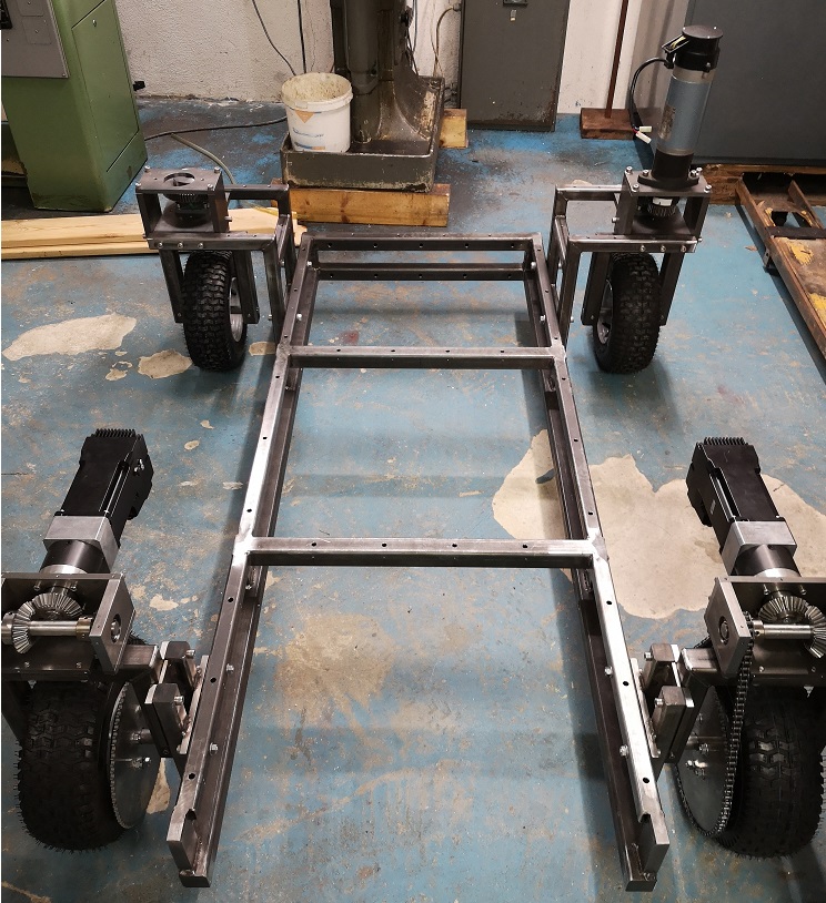

kurz zum Hintergrund der Frage: Ich baue einen fahrbaren Untersatz, der
durch modulare Anbauten für verschiedene Zwecke im (privaten) Garten
eingesetzt werden soll, z.B. Elektroschubkarre, kleiner Kran,
Schneeräumschild, etc.
Links und rechts ist jeweils ein Antriebsmotor (48Vdc  In 25A  Imax
75A) und ein Lenkmotor (24Vdc / In 10,4A / Imax 65A) verbaut. Zur
Versorgung der Motoren möchte ich pro Seite jeweils 4 + 2 AGM Akkus
12V/20Ah in Reihe schalten (Akkus bereits vorhanden aber noch nicht
montiert, gleicher Typ, gleiche Charge).

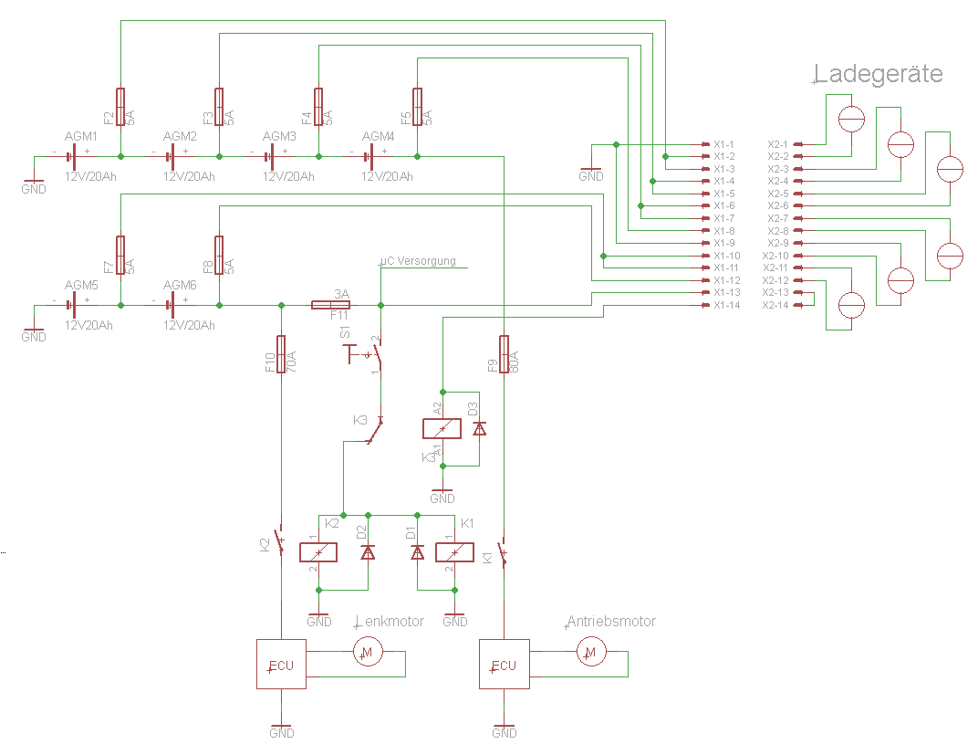

Im Anhang habe ich eine Idee erstellt, um die 6 Akkus einer Seite mit
jeweils einzelnen 12V Ladegeräten zu laden, ohne die Reihenschaltung
komplett aufzubrechen. Mal ganz abgesehen davon, ob ich 6 statt 2
Ladegeräte kaufen möchte, denkt ihr, das Konzept würde funktionieren
(vorausgesetzt die Ladegeräte sind potentialfrei in Bezug auf die
Netzspannung)?
Brauche ich gar ein Balancing? Mache ich mir viel zu viele Gedanken?
Danke & VG Daniel
von Lu (oszi45)
Für jeden Akku ein gutes Ladegerät garantiert noch nicht, dass alle
Akkus gleichmäßig geladen werden. Alle in Reihe geschaltet, ist auch
nicht die Ideallösung. Nach 2 Jahren schmeißt Du einige davon in die
Tonne. 75A von 20Ah Akku entladen? Auge ins Datenblatt! Mein Gefühl
sagt: kurze Freude.

von Michael B. (laberkopp)
Daniel S. schrieb:
> von "kein Problem" bis hin zu "geht gar nicht"
Wenn deine Ladegeräte einen galvanisch unabhängigen SELV Ausgang haben,
geht das (das ist z.B. sicher so wenn der Netzstecker kein Schuko
sondern nur ein Eurostecker ist) sowohl mit den 6 als auch den 2, wenn
sie geerdete PELV haben was bei Schuko zu befürchten ist geht das so
nicht. Auch bei 2 nicht in Reihe (was sie nicht sind) sondern mit
gemeinsamem verbundenen Minuspol (was sie sind) kann es schief gehen,
weil der Strommesshunt im Ladegerät gern in der Minusleitung sitzt und
dann bei PELV Erdung vor dem shunt falsch gemessen wird.
Insgesamt kommt mir die Lösung mit 2 unterschiedlichen Spannungen für
die 3 Motoren blöd vor, ich würde einen 48V Lenkmotor besorgen und auf 2
Akkus verzichten.

von Daniel S. (daniel81)
Michael B. schrieb:
> Akkus verzichten.
Ich habe noch keine Ladegeräte, bzw. die dafür vorgesehenen noch nicht.
Habe es mit 2 Ladegeräten (einmal Pseudo-Schuko ohne Kontake für PE und
einmal Eurostecker) getestet und keine Auffälligkeiten festgestellt.
Danke für den Hinweis auf die Erde!
Ja, die unterschiedlichen Motorspannungen sind blöd, es ist aber halt
auch sehr schwierig Motoren zu finden, die sowohl den elektrischen als
auch den mechanischen Ansprüchen entsprechen.
Für den Antrieb habe ich mir das hier gegönnt (+ Getriebe + Kabelsatz +
MwSt):
https://de.nanotec.com/produkte/10223-pd6-eb80cd-e65-5
Etwas ähnliches auch für die Lenkung gab das Budget nicht mehr her, da
musste es was gebrauchtes von eBay tun... Die zwei (vier) zusätzlichen
Akkus sind da eher vernachlässigbar
von Michael O. (michael_o)
Für 12V Akkus gibt es Balancer und ein 48V Ladegeräte wurde schon
erfunden. Ein Ladegerät alle Zellen auf 48V 3P verschaffen und die 24V
aus einem 48V zu 24V Wandler nehmen. Dann wird auch, wenn der Ärger der
verbrannten Bleianker verflogen ist die Umrüstung auf Lithium Ferrum
leichter.
MfG
Michael

von Peter M. (r2d3)
Hallo Daniel S.,
Daniel S. schrieb:
> Nun stellt sich mir aber die Frage, wie ich diese Akkus am besten lade.
> Im einfachsten Fall könnte ich jeweils ein 48V und ein 24V Ladegerät
> nehmen und die Akkus in Reihe laden. Dazu finde ich aber sehr
> unterschiedliche Ansichten  (von "kein Problem" bis hin zu "geht gar
> nicht" => Überschreitung der Ladeschlussspannung aufgrund von
> Schwankungen der Kapazität und Innenwiderstand).
die Einzelzellenladung ist idiotensicher, wobei in diesem Fall mit
"Einzelzelle" ein 12V-Akku gemeint ist - vorbehaltlich der von Laberkopp
geschilderten Anforderungen.
Wenn Du einen 48V-Block als ganzes laden willst, müsstest Du
sicherstellen, dass der Akku nicht überladen wird. Das bedeutet, Du
müsstest die einzelnen 12V-Zellen überwachen und abschalten, sobald ein
12V-Block die zulässige Maximalspannung erreicht hat.
Das passiert im Grunde genommen in Analogie zum Laden von aus
Einzelzellen zusammengebauten LiIo- oder LiFePO4-Akkus.
Passives Balancing wäre eine warme Angelegenheit, denn bei nur 1A
Balancingstrom müsstest Du schon eine Leistung von circa 14W abführen.
Dazu kommen die üblichen Probleme:
Weiterladen geht nur mit einem Strom, der unterhalb des Balancerstroms
liegt, ansonsten droht die Überladung von mindestens einer 12V-Zelle.
Benutzt Du dazu ein Labornetzteil, das 6x14V=84V liefern kann, bedeutet
dass, dass Du die Strombegrenzung des Labornetzteils im Moment des
Starts des ersten Balancers auf unter 1A beschränken müsstest.
Fallst Du nun vorhast, das billigste Wanptek-Labornetzteil zu kaufen,
das 84V liefern kann, sei gewarnt:
Ich habe die Wanptek-Kiste mit 60V 5A und der Begriff "Schaltnetzteil"
suggeriert ja himmlischen akustischen Frieden wegen des Wegfalls der
Abwärmeproduktion eines Linearnetzteils.
Leider ist das Gegenteil der Fall. Die Kiste heult schnell nervig herum
wie ein ventilatorgekühltes Linearnetzteil und hat demnach einen
schlechten Wirkungsgrad.
Es gibt sogen. 'Equalizer', um 2 12V Batterien in Serie zu balancieren,
ist aber in der Praxis unnötig, wenn die Batterien einigermassen gleich
sind und gleichmässig belastet werden. Wir fahren seit Jahr und Tag in
jedem LKW 2 12V Batterien spazieren, die in Serie geschaltet sind und
einfach von den 24V (bzw. 28,8V) geladen werden und dabei gleichmässig
altern. In meinem alten E-Auto wird das gleiche mit 5s2p Sealed LA
Batterien für die 60V Fahrspannung gemacht und auch hier sind zwischen
den 10 Batterien nach nun fast 2 Jahren keine Unterschiede zu merken.
Allerdings verwende ich hier ein hervorragendes Ladegerät, genau for
diesen Zweck gemacht.

Also einfach ein 48V Lader (Ladeschluss bei 57,6V) für die 4 Batterien
und ein 24V Lader für die 2 Batterien.

Schau' Dir das Bild des Fragestellers an, das spricht für sich. Der will
es richtig machen und der verdient Unterstützung!

Daniel S. schrieb:
> AGM Akkus 12V/20Ah
AGM-Akkus sind doch Bleiakkus, oder? Also sind in einem 12V AGM Akku
ohnehin schon 6 Einzelzellen in Reihe geschaltet, die gar nicht anders
als gemeinsam geladen werden können.
Außerdem hat jeder LKW mit 24V Bordnetz zwei 12V Bleiakkus in Reihen,
die ebenfalls ausschließlich gemeinsam entladen werden, möglicherweise
aber sogar ständig ungleichmäßig belastet werden, sofern 12V Verbraucher
direkt an einem davon hängen; k.A. ob das heute noch so gemacht wird,
aber für die 50 Jahre LKW-Geschichte würde es mich doch wundern, wenn
damals für 12V Verbraucher schon StepDown Wandler genutzt wurden.
Das wäre dann zwar eine Einzel-Akku-Ladestrategie, zur
Einzelzellen-Ladung fehlt aber noch immer ein Faktor von sechs und der
Umbau der 12V Akkus, um überhaupt an die einzelnen Zellen ranzukommen.
Das könnte gut sein; vor allem weil zum einen alle LKW-Hersteller das
(Bleiakkus in Serie geschaltet laden) ebenso machen und zum anderen weil
Akku-Hersteller die Dinger sogar so konstruieren, daß immer min. 6
Zellen in Reihe geladen werden.
Was Du ggf. zum Schutz Deiner Akkus (die sind ja auch nicht gerade
billig) mit relativ überschaubaren Aufwand machen könntest:
Jedem einzelnen Akku eine eigene Spannungsüberwachung spendieren, die
beim Überschreiten seiner Ladeschlussspannung den Ladevorgang abbrechen
und dies melden; das schützt Deine Akkus genauso gut wie jeden einzeln
zu laden und liefert Dir vor allem einen guten Anhaltspunkt ob das
Problem überhaupt besteht.
Diese (Not)abschaltung des Ladevorgangs realisierst Du aber am Besten
netzseitig mit einem fernschaltbaren Zwischenstecker o.ä., denn 48V DC
bei relevanten Strömen unter Last (ab)zuschalten ist schon nicht mehr
ganz trivial (bzw. entsprechende Schalter nicht ganz billig).

von Udo S. (urschmitt)
Weiß ja nicht. Kleine Reifen, der Rahmen komplett starr soweit ich sehe
kein Neigungsausgleich wie z.B Pendelachse. Die Zahnräder an den Reifen
sind im Dreck wenn der Reifen nur 5cm tief einsinkt. Der Rahmen selbst
hat ziemlich wenig Bodenfreiheit, dafür wohl umso mehr Eigengewicht.
Schön gearbeitete Bastelei, ob es seinen angedachten Zweck erfüllen
kann, steht aber auf einen anderen Blatt.
Ich würde mal sagen das Teil gibt da auf, wo man mit dem Schubkarren
noch locker weiterfährt.
Und was irgendwie nicht passt: 6 mal Laden pro Jahr angedacht, also auch
nur 6 mal pro Jahr für ein paar Fahrten verwenden, denn für einen ganzen
Tag Arbeit dürften die Akkus zu klein sein.
Dafür dann so einen Aufwand?
Aber wenn das Bauen des Gefährts die eigentliche Triebfeder ist, schön
verarbeitet ist es.
Das ist eine erste Variante, die möglichst einfach gehalten ist. Genau
aus diesem Grund sind die Radhalter ("Aufhängungen" möchte ich sie in
dem Zustand nicht nennen) nur angeschraubt, so, dass man sie später
durch eine aufwändigere Variante ersetzen kann.
> Die Zahnräder an den Reifen sind im Dreck wenn der Reifen nur 5cm tief einsinkt.
Stimmt. Die Größe der Zahnräder hat sich aus dem Übersetzungsverhältnis
und der gewünschten Endgeschwindigkeit ergeben. Kleinere hab ich schon
da liegen. Ich wollte es aber erstmal mit den großen ausprobieren, bevor
ich sie tausche um einen Eindruck zu bekommen, ob das Drehmoment
ausreicht oder ich an anderer Stelle noch die Übersetzung anpassen muss.
> Der Rahmen selbst hat ziemlich wenig Bodenfreiheit, dafür wohl umso mehr
Eigengewicht.
Die Bodenfreiheit ergibt sich dadurch, dass ich schon einen fertigen
Kran auf einen Hubwagen geschnallt habe. Der soll sich in den Rahmen von
unten einsetzen lassen und muss dazu mit dem Hubwagen angehoben werden.
Die Bodenfreiheit entspricht der max. Hubhöhe des Hubwagens. Ohne diese
Anforderung, hätte ich ihm auch mehr Bodenfreiheit gegönnt. Lässt sich
aber durch andere Radhalterungen vergrößern ;-)
Insbesondere für den Kran ist möglichst viel Eigengewicht gewünscht,
damit er nicht so schnell umkippt.
Das war mal so aus dem Bauch raus, vielleicht werden es auch mehr
Ladungen.
Gute Idee, danke!
Daniel S. schrieb:
https://www.jansen-versand.de/werkzeuge-maschinen/schubkarren-dumper/231/motorschubkarre-jansen-msk-800x-800w-elektromotor-4x4-allradantrieb
> Das Teil hier hat nur halb so viel Akkukapazität und ist mit 6-8 Stunden
> Arbeitszeit angegeben.
800W und gerade mal 1,6kWh Brutto Akkukapazität. Und das bei Bleiakkus
die man tunlichst nicht unter 30% entladen sollte (eigentlich sogar
nicht unter 50%)
Das ist eine mutige Angabe. Kann stimmen wenn man das Teil nur kurz
bewegt und wenig Steigungen hat.
Aber du siehst selbst den Unterschied im Design, das Teil von Jansen ist
deutlich beweglicher und geländegängiger, hat größere grobprofilige
Reifen, Knicklenker und Allrad.
Für eine Kranplattform, vor allem wenn der Kran auch noch eine gewisse
Ausladung haben soll, musst du arretierbare ausklappbare Stützen
anbauen. Nur mit einem Gummireifenfahrwerk wird das komplett "labbrig".
Trotz meiner oben geäußerten Kritik wünsche ich dir viel Erfolg beim
Bauen und vor allem Spaß dabei.
