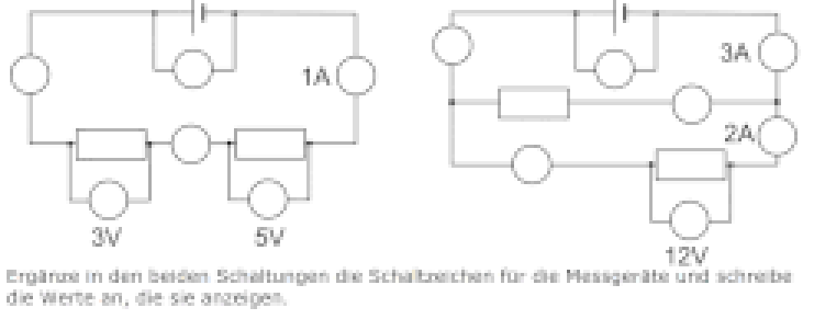

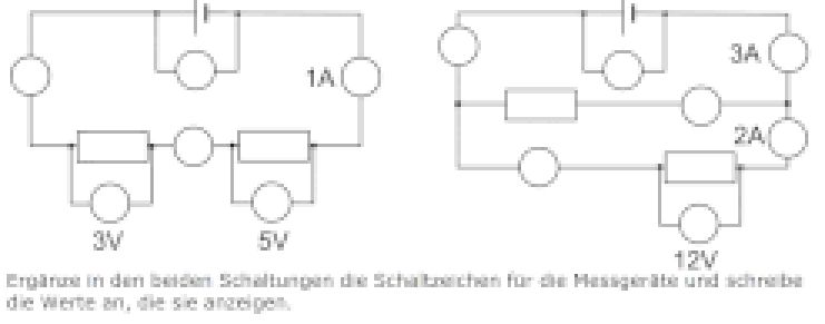

Hallo zusammen, ich studiere Elektrotechnik im 1. Semester und ich komme
bei einer Aufgabe in einem Aufgabenblatt nicht weiter. Ich verstehe das
einfach nicht das macht doch gar keinen Sinn?
Ich soll die beiden Schaltungen ergänzen und die Schaltzeichen für die
Messgeräte in die Zeichnung einfügen. Kann mir das jemand verständlich
erklären?
> erklären?
Lies mal was über Bildformate.
von Heiner B. (karadur)
Welche Geräte messen Strom und welche messen Spannung.
Geräte ideal. Ampermeter Ri=0. Voltmeter Ri=unendlich.

von Heinrich K. (minrich)
> erklären?
Du sollst das jeweilige Schaltzeichen ergänzen, indem Du bei
Spannungsmesser=Voltmeter ein "U" in den Kreis hineinmalst. Beispiel:
Direkt an beiden Polen der Batterie auf kürzestem Wege angeschlossen.
Bei Strommessern=Amperemetern ein "I", Beispiel: Es steht bereits 1A
daneben, für den abgelesenen Messwert "ein Ampere".
Linkes Bild: Die Gesamtspannung der Batterie teilt sich auf in 2
Teilspannungen.
Rechtes Bild: Der Gesamtstrom teilt sich in zwei Teilströme auf.

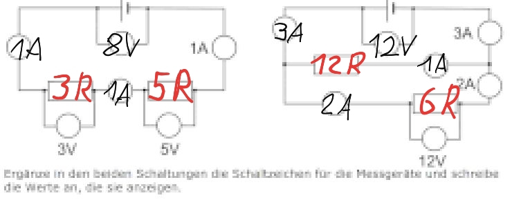

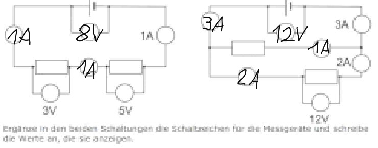

Hier die Lösung, ganz ohne Tra-ra:
Die Teilspannungen in der linken Schaltung von 3Volt und 5Volt addieren
sich zu 8Volt direkt an der Batterie, einzeichnen.
Das eine Ampere, das rechts aus der Batterie fließt, fließt links auch
wieder hinein, einzeichnen. Auch zwischen den beiden Widerständen fließt
ein I von 1A.
Rechte Schalrung: Es fliessen 3Amp aus der Batterie, wovon dad untere
Amperemeter nur zwei anzeigt. Die Differenz von einem Ampere fließt
durch den oberen Widerstand. Beide Widerstände liegen direkt an der
gleichen Spannung, unten ist sie angegeben. Fertig, heiamachen.

Eine DC-Spannungsquelle (Ausgangsimpedanz im Idealfall 0 Ω) wird als
"Stromquelle" bezeichnet und wird zu allem Überfluss noch mit Zeichen
für die Polarität versehen, obwohl das eigentliche Schaltzeichen diese
bereits berücksichtigt (langer Balken = +). Ein Symbol für eine
DC-Stromquelle (Ausgangsimpedanz im Idealfall unendlich) wird
unterschlagen.
Weder dem Symbol für das Amperemeter noch dem für das Voltmeter lässt
sich die Polarität entnehmen, so dass die Angaben von Messwerten dieser
Instrumente um das Vorzeichen unsicher sind.
Lothar M. schrieb:
> Passt doch: das ist eine Linienzeichnung in einem GIF.
Die Auflösung ist grottig und reicht gerade einmal für einen Font mit 4
Pixeln Zeichenhöhe - das Lesen wird zu einem Ratespiel (trotz
zusätzlichem Pixel für die Unterlängen).

Die Widerstandswerte hätte sich Sabrina jetzt auch bequem selbst
ausrechnen können. Strom- und Spannungswerte sind im Threadverlauf
bereits herauskristallisiert worden.

Hm, ich habe ca. 5sek. gebraucht um den Sinn der Aufgabe zu verstehen.
Welch dramatische Verschwendung von Zeit ein Forum bemühen zu müssen,
weil man nicht versteht das die Aufgabe drei Dinge prüft.
1. Ob man A und V schreiben kann.
2. Ob man das ohmsche Gesetz kennt
3. Ob man logische Zusammenhänge erkennen kann
