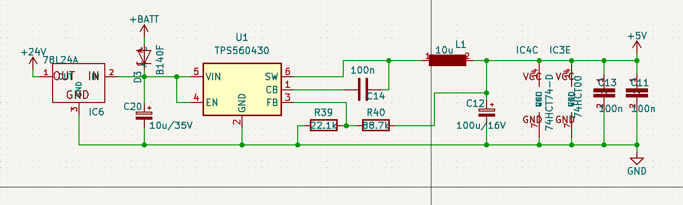

Aktuell habe ich eine Platine samt uC und vielen weiterem Bauteilen
hier,
bei welcher ich kürzlich die 5V Versorgung ändern musste.
Aber im Grunde geht es erstmal um den Step-Down Converter (TPS560430Y).
Prototyp bestückt und durchgetestet. Sehr saubere Ausgangsspannung und
scheinbar alles gut. Allerdings ist mir leider erst spät aufgefallen,
dass bei externer 5V Versorgung (zum flashen des uC) an dem
Abwärtswandler eingangsseitig eine Spannung von 37-38 Volt zu Ground zu
messen sind. Dies ist in so fern bedenklich dass noch weitere Bauteile
in der 24 Volt Leitung hängen, so auch ein Kondensator der bis 36 Volt
ausgelegt ist und auch ein LM324.
Ich habe jetzt im Datenblatt diesbezüglich nichts finden können. Woher
stammt dieses Verhalten und was sind die besten Methoden dies zu
umgehen?
Für freundliche Antworten wäre ich sehr dankbar.
Viele Grüße

von Michael (Firma: HW Entwicklung) (mkn)
> messen sind
Dann würde der TPS ja loslaufen und selber die 5V erzeugen.
Wird ein Messfehler sein.
von H. H. (hhinz)
Mach einen Spannungsteiler an den Enable Pin, so dass der Regler erst
bei deutlich mehr als 5V einschaltet.

von Wolf17 (wolf17)
D3 auf zwei Dioden von C20 nach links und rechts aufteilen. Aber wie
weit steigt die Rückschlagspannung dann an? Ab 38V wird es ja kritisch.
Wird es mit 100k Last am Eingang erträglicher? Wie ist Ubatt max? ZD30+R
am Eingang zur Ableitung im Rückspeisefall?
von Florian L. (muut) Benutzerseite
Ein synchroner stepdown kann umgekehrt auch ein stepup sein.
Warum musst du extern 5V einspeisen zum Programmieren? Bessere
Programmer nehmen die Targetspannung für das Programmieren.

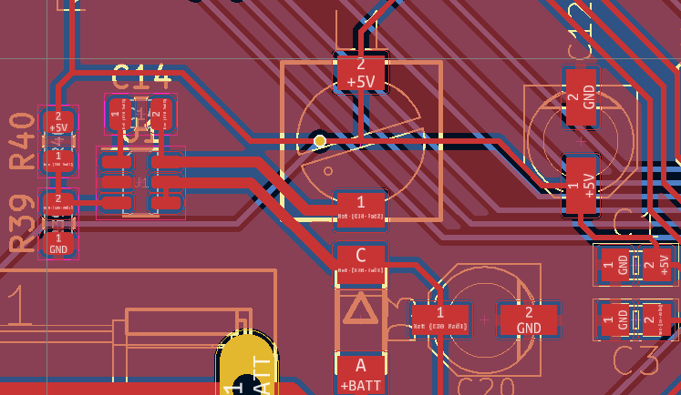

Felix I. schrieb:
> Sehr saubere Ausgangsspannung und scheinbar alles gut
Donnerwetter, kaum zu glauben. Und das trotz des wirklich überaus üblen
Layouts. Schmalere Leiterbahnen kann man kaum machen.
Ein Tipp: sieh dir die Layout Recommendations im Datenblatt an. Und am
besten auch das Layout des EVAL-Boards.

Wann (in welchem Augenblick) kannst du diese hohe Spannung messen? Und
vor allem: wo genau misst du die? Mit welchem Messmittel? Wo ist bei
dieser Messung die Masse und wo ist die Messspitze angeschlossen?
Ich habe mir den Schaltregler nochmal angeschaut: das ist so ein kleines
MHz-Biest und dank glücklicher Wahl gleich der mit 2MHz. Da ist das
Layout mit das wichtigste Bauteil. Und an den Ein- und Ausgang gehören
keine Elkos, sondern möglichst kompakte Kerkos (kurze Zuleitungen =
niedrige Impedanz) mit möglichst viel Spannungsfestigkeit
(Kapazitätsabnahme wegen anliegender Spannung). Und ganz sicher werden
die Bauteile nicht mit Thermals angeschlossen und genausowenig hinterher
die Masse einfach so quer drüber geflutet.
Kurz: deine Schaltung und dein Layout verletzt so gut wie jede "du
musst" Regel in den Guidelines. Die stört mit Sicherheit ganz gewaltig.
Lies das da durch und zeichne die 3 Strompfade mal in dein Layout ein.
Du wirst sehen, dass es da schon gar keinen brauchbaren direkten
Stromweg über GND vom Eingangs- zum Ausgangkondensator gibt:
http://www.lothar-miller.de/s9y/archives/46-EMV-Optimiertes-Schaltreglerlayout.html

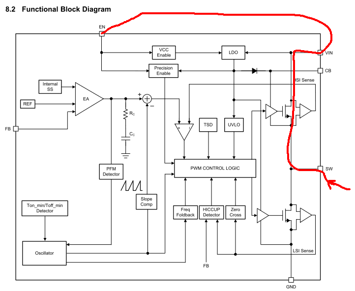

Wie kommt es eigentlich dass der TPS sich eigenständig aktiviert?
eventuell durch die Induktion der Spule? ansonsten kommt EN ja nicht an
eine Spannung ran.
Liebe Grüße
von H. H. (hhinz)
> eine Spannung ran.
Durch die parasitäre Diode des oberen MOSFET der Ausgangsstufe. Siehe
auch im Blockschaltbild.

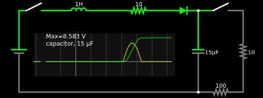

H. H. schrieb:
> Siehe auch im Blockschaltbild.
Rechts oben das Symbol für den Mosfet (ohne eingezeichnete Bodydiode).
Wenn Du Spannung am Ausgang anlegst, dann kann kann durch die
Induktivität und die Diode auch eine etwas höhere Spannung als die 5V
erreicht werden beim transienten Einschaltvorgang, aber nicht über 10V.
Daraus kannst Du ableiten, wie hoch der Spannungsteiler nach Hinz seinem
Vorschlag mindestens ausfallen sollte.
Hier ein Beispiel, wie Überspannungen beim Ein-Schalten entstehen:
https://www.falstad.com/circuit/circuitjs.html?ctz=CQAgjCAMB0l3BWEBmayxgQFgWAnAgBwBseATOmSAstSFrQgKYC0GAUAE4hlaQiF+yYoQH9+YSOwDO9UYPBgqCiSABmAQwA20puwDucngmL1kVMiajsAxmeX8GFq+NjwwWPF+8-fA6ERkAOzICEFg5pB4YIRB1lqKDjx8YlDgICyoyEGQ2UF8ZMRBQcTEwazIWNYAbkaWpljy4mkpSM0wCFz2xqYIZKL1aZJSACYoIqlOqVQjTJoArloALl19TdT9PUNSslMKa6mqmjp6APb0IMRVjlF4dDCQlmlUVcjs57RXLbfgro9IECotDe534XxuXigaCUbVgTwsaTeyFEtAAYhA-vBIBi3NjsRkIABhDQABw0NgAlksNAA7Gx6ZEXdFpB4QMCwCBsEAASRpI3mNmpdIZon4zNUkk5EAASkxpBTpEL6ewABbpV7sIA

Danke für die schnellen Antworten.
Das mit dem Spannungsteiler werde ich auf jeden Fall ausprobieren,
klingt vielversprechend. Die Einschaltspannung liegt laut Datenblatt bei
1.36V, die Ausschaltspannung bei 0.95V. also werde ich mal einen
Spannungsteiler von ca 1/10 testen. Das sollte bei der Betriebsspannung
von 24 Volt mit Toleranz ganz gut passen.
Ist das eigentlich typisch für solche Abwärtswandler oder ist das hier
eher ein seltener Fall wodurch der Wandler auch rückwirkend arbeitet?
Schau ins DB auf S.9.
Du legst 5V an SW an (über L1)
Über die Body Diode des HS Fet wird die auf Vin geführt.
(Nicht eingezeichnet aber bei jedem Fet vorhanden)
D.H. der TPS bekommt nun Vin und läuft los.
Nun wirkt der LS Fet mit L1 als Boost die Body Diode des HS Fet als
Auskoppeldiode.
Wenn weder FB noch EN den Wandler ruhigstellen, passiert das.
H. H. schrieb:
> Das macht der.
Nett. Der Freilauf-Mosfet als Schalt-Mosfet...
Hab gleich mal das EVAL-Board bestellt, ich wollte mir die TPS soweiso
mal näher anschauen ;-)
Da könte man doch "einfach" eine Diode in den Ausgang schalten und den
Feedback danach abgreifen. Probiere ich mal aus, wenn das EVAL-Board da
ist.
von Felix I. (felix_i)
So, mit dem Spannungsteiler läuft alles so wie es soll. Danke für eure
Hilfe!
