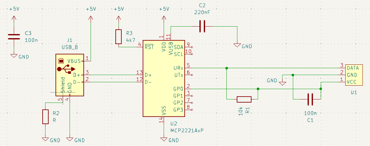

Im Moment sind alle Bauteile bestückt außer R2 und U1. U1 ist ein
Empfänger für ein serielles Signal, das optisch übertragen wird
(SFH551/1-1). Der Empfänger hat einen Open-Collector-Ausgang, an dem R1
als Pullup-Widerstand dient. R2 habe ich eingeplant, um die Masse über
eine Drahtbrücke mit der Schirmung des Kabels verbinden zu können. Das
habe ich bei einer Platine auch gemacht, das Fehlerbild besteht
weiterhin.

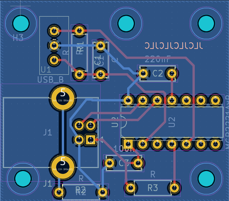

Habe ich irgendeinen offensichtlichen Fehler in der Schaltung oder der
Platine?
Warum wird die Verbindung hergestellt, solange ich die Busspannung
messe?
Was könnte ich noch ausprobieren, um das Problem einzugrenzen?
Viele Grüße und vielen Dank
Michael

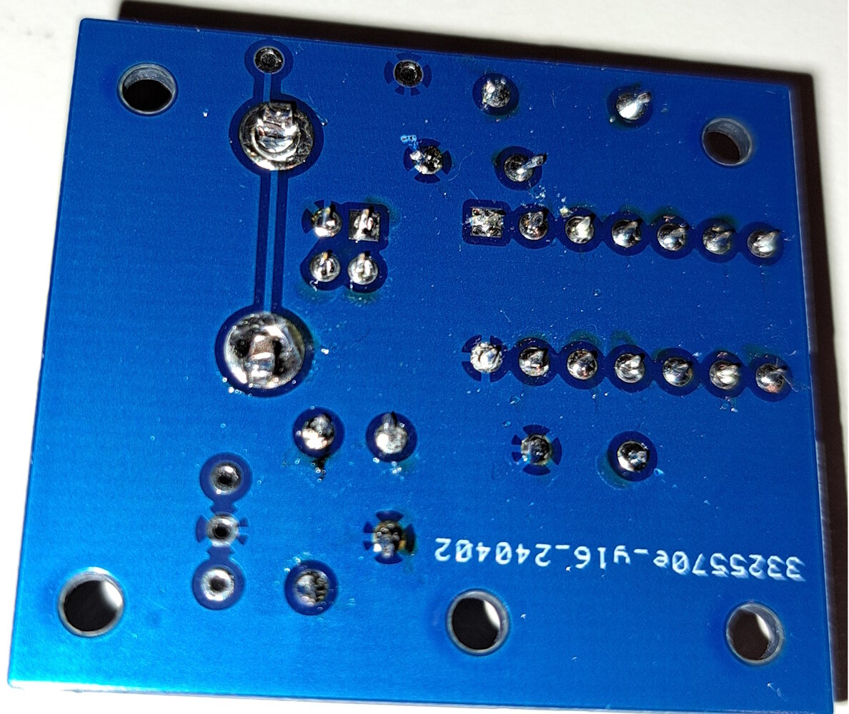

von Jörgen D. (jrgen_d)
Zeig mal deine Leiterplatten von der Lötseite.

Wackelkontakt vor.
Alle Lötverbindungen im Stereomikroskop kontrollieren, ob ein sauberer
konkaver Lotverlauf vom Pin zum Pad erkennbar ist.

An Vbus gehört ein Elko 10uF zum Puffern der Versorgungsspannung
die vom Rechner kommt. Ein Kerko (C3, 100nF) genügt nicht.
von Michael B. (mich_at_el)
Messspitzen ohne Multimeter habe ich probiert. Die Verbindung wird
hergestellt, aber nur, wenn beide Messspitzen die Lötstellen an Pin 1
und 14 berühren. Sobald eine Messspitze nur 1mm neben einer Lötstelle
auf die Platine drückt, wird die Verbindung nicht mehr hergestellt.
Ein Bild der Lötseite habe ich hochgeladen. Eine Stereomikroskop habe
ich leider nicht.

Zu dem Kondensator: Bei der Spannungsversorgung habe ich mich an Abb.
1.3 bzw. 1.4 im Datenblatt (
https://ww1.microchip.com/downloads/en/devicedoc/20005565b.pdf Seite 17)
orientiert. Ich habe im Datenblatt keine Angabe dazu gefunden, wie groß
der Kondensator zwischen VBus und GND sein sollte. Im Text steht aber,
dass die gesamte Kapazität zwischen VBus und GND nicht größer als 10uF
sein sollte, damit es keine Probleme mit hohen Einschaltströmen gibt.
Deshalb habe ich zunächst 100nF, dann 100nF + 4,7uF probiert.
Auf dem Bild sind ungelötete Bauteile zu sehen. Also alles noch mal nach
Löten.
Eure Zweifel an meinen Lötstellen waren scheinbar berechtigt.
Ich habe alle Lötstellen nochmal kurz warm gemacht und etwas Lötzinn
dazugegeben. Jetzt funktioniert es. Solche Probleme hatte ich bisher
sehr selten. Scheinbar habe ich da einen schlechten Tag erwischt.
Zwei Fragen habe ich noch zu der Schaltung:
- Seid ihr alle der Meinung, das zwischen VBus und GND ein größerer
Kondensator muss? Wie wäre ein Kerko mit 1uF? Damit müsste ich das
Platnenlayout nicht ändern.
- Sollte ich bei dieser Schaltung den Schirm des Kabels auf GND legen
oder nicht? Im Internet habe ich oft gelesen, dass das auf die konkrete
Schaltung ankommt. Ich kann dies für meine Schaltung aber nicht
einschätzen.

Die Position des C3, also des Abblockkondensators für den MCP, ist
ungünstig. Der wirkt dann am besten, wenn die Leitungen zu dem
betreffenden VCC-GND Paar minimal lang sind, also nur wenige mm. Denke
daran, dass jede Leiterbahn nicht einfach nur eine Verbindung ist,
sondern auch ein elektrisches Bauteil, das eine Kapazität, eine
Induktivität und einen Widerstand hat. Und in diesem Fall ist es die
Induktivität, die Dich stört.
Lösung: Löte den 100nF auf der Unterseite direkt an die Pins 1 und 16
und setze dort, wo der 100nF vorher war, einen 4.7uF Keramikcondensator
ein.
Heutzutage nimmt man für solche Kapazitäten immer mehr
Keramik-Vielschicht-Kondensatoren und vermeidet Elektrolytkondensatoren,
wo es geht, wegen der Baugröße, des geringeren Innenwiderstands und der
begrenzten Lebensdauer.
> einschätzen.
Über den Schirm sollen keine Ausgleichströme fließen. Daher entweder
einen Widerstand (so 100 Ohm) oder einen Kondensator (so 100nF)
dazwischen schalten. Der Widerstand dient einfach als Strombegrenzung,
der Kondensator sogt dafür, dass hochfrequente Störungen abgeleitet
werden, verhindert aber, dass Betriebsstrom darüber fließt.
