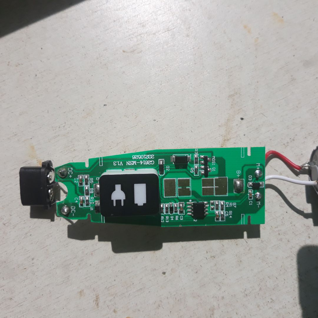

Problem: Ich habe einen Billig-Haartrimmer (Silvercrest), der aber
tadellos seinen Dienst versah, irrtümlich mit 15 statt 5 Volt geladen
(das Haartrimmer-Netzteil hat haargenau den gleichen Stecker wie das
Rasierer-Netzteil, haha).
Der Trimmer hat nach Aufladung super funktioniert, aufgefallen ist aber
sofort, daß beide Kontrolleuchten (bei abgeschaltetem Gerät)
gleichzeitig und dauernd geleuchtet haben (das war der Grund, warum ich
das Ladegerät nochmal angesehen und meinen Irrtum bemerkt habe).
Nach zwei bis drei Tagen (ohne Benutzung [nur 2, 3 mal kurz testweise
aufgedreht], aber unter Beobachtung) waren die Leuchten aus, der Trimmer
tot. Ist weder mit dem eingebauten Akku (Li-ion 14500 3.7V 500mAh) noch
mit dem Netzgerät angesprungen.
Ich habe zuerst den Akku (war auf rund 2 Volt gefallen) mit einem
Li-ion-Ladegerät aufgeladen (hatte dann etwas über 4 Volt) und wieder
eingesetzt; weiters die Platine mit dem Multimeter oberflächlich
durchgemessen, kann aber mangels Wissen nur den Weg vom Akku zu ein paar
Lötstellen verfolgen – da kamen die 4 Volt an.
Frage 1: Was ist da kaputt gegangen? Photos im Anhang.
Deiner Beschreibung nach zumindest das Akkumanagement
(Unterspannungsabschaltung, Ladeschaltung) und der Akku (tiefentladen,
möglicherweise auch vorher überladen)
Die Elektronik. Also alles. Vor allem U1 und schon das Teil wirst du
nicht wechseln können.

von Gerald B. (gerald_b)
Mach mal ein Detailfoto, wo man den Aufdruck des 8 beinigen ICs lesen
kann. Könnte mit etwas Glück der TP4056 sein, der auf vielen Billig
Ladeplatinen verbaut ist.
Den habe ich auch schon in eigenen Projekten eingesetzt. Ist nur etwas
tricky, den auszulöten, denn der hat auf der Unterseite noch ein Thermal
Pad, als 9. Lötestelle. Ohne Heißluft wird der Wechsel dann schwierig.

von Peter D. (peda)
Den 8-beinigen IC und den MOS1 wirds wohl gerissen haben.
Und damit den Akku tiefentladen haben.

von Michael N. (michaelneumann)
Steht nix drauf. Na ja, zumindest taugt das Teil noch zum Aus- und
Einlöten üben.
Michael N. schrieb:
> Steht nix drauf.
Vergleiche mal anhand des Schaltplanes, ob es der TP4056 sein kann.
Soviel ist ja nicht dazu. Es kommt nicht auf die genauen Bauteilewerte
an, sondern ob die Pins mit denen vom Plan übereinstimmen, wie LEDs,
Akku, Spannungsversorgung usw.
https://www.sunrom.com/p/tp4056-li-on-battery-charger-ic-1a
