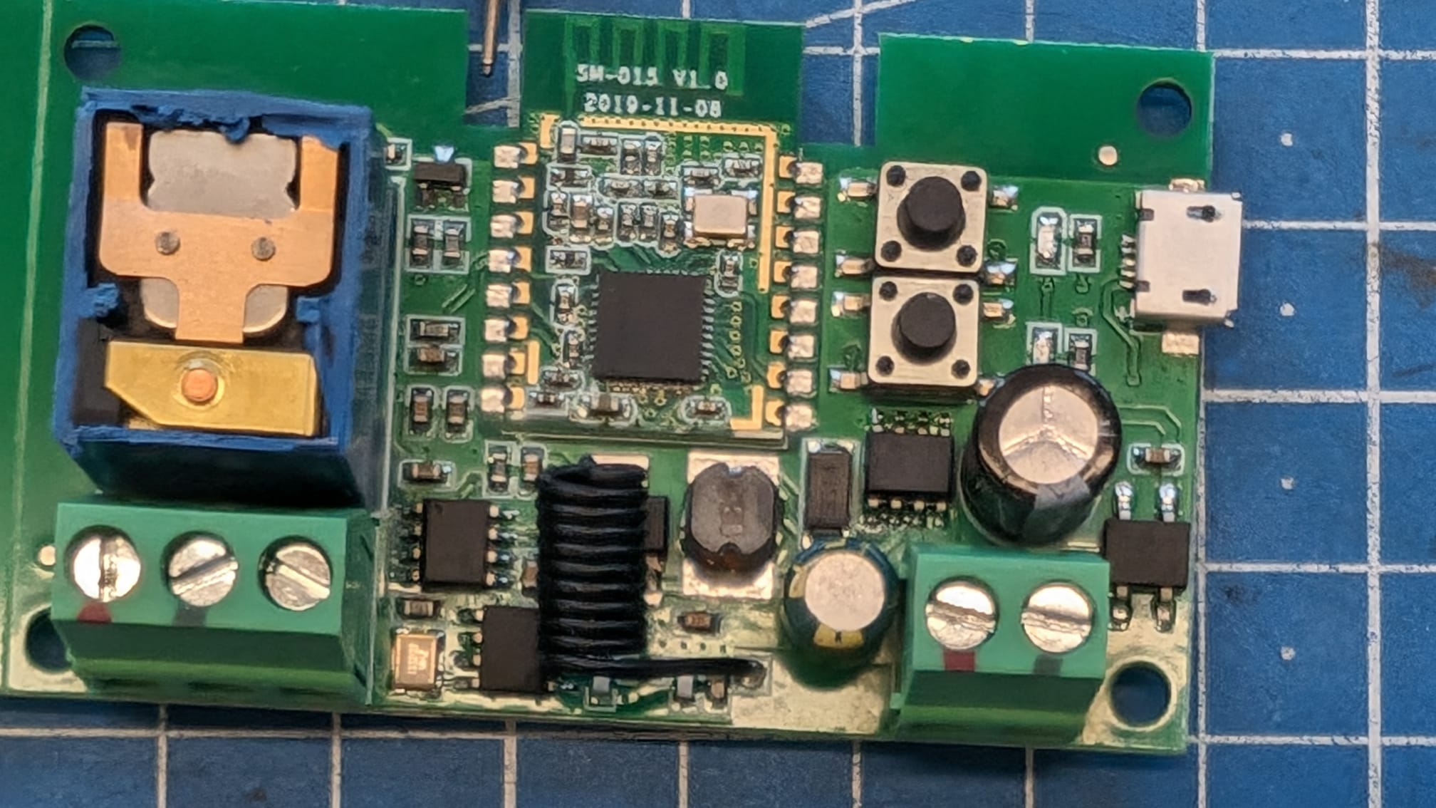

Ich habe mein Garagentor über dieses Modul
https://www.amazon.de/Newgoal-Mikroschalter-Fernbedienung-Lichtschalter-kompatibel/dp/B0B6J39NLS/
 per Zigbee in mein Smarthome eingebunden. Das funktioniert auch gut.
Nun wollte ich auch die dazugehörige Fernbedienung nutzen um diese fest
in mein Auto einzubauen. Auch diese funktioniert nur die Reichweite ist
extrem schlecht.
Nun kann ich mich erinnern, dass ich frührer bei schlechter Reichweite
immer Drähte mit einer bestimmten Länge an die Sender / Empfänger
gelötet habe. Wurde mir damals in einem Forum empfohlen und hat
funktioniert.
Leider weiß ich hier weder am Empfänger noch am Sender wo ich das
anlöten könnte und wie lang diese Drähte sein müssten.
Evtl. gibt es aber auch ganz andere Ideen die Reichweite zu erhöhen.
Würde mich über Tipps (bitte für Laien verständlich) sehr freuen.
Bilder von Sender und Empfänger anbei.
LG Werner

Deine Printantenne siehst du im Bild 3 oben und rechts auf dem PCB.
Du hast ein HF-Problem. Bau dein Modul oder eine externe Antenne direkt
ans Fenster mit ausreichend Abstand zum Rahmen.

von Michael B. (laberkopp)
Ein Draht alleine tut es nicht.
In deinem Sender wird die Antenne durch die gebogene Leiterbahn
gebildet, die durch das obere Befestigungsloch führt. Man sieht Lötpads
für einen nicht bestückten Kondensator, mit dem man die Antenne auf
Maximalleistung abstimmen kann. Dir fehlen die Messmittel, um das
hinzubekommen. Klar kann man probehalber NP0 SMD Keramikkondensatoren
von 1pF, 2pF, 3pF,...220pF dort hinlöten und jedesmal ausprobieren wie
lang die Reichweite dann ist, aber das ist rumdstochern im Nebel.
Beim Empfänger ist die Antenne die Mäander unter dem SM-015 Aufdruck.
Dort sieht man den Anschluss besser. Man sieht aber auch, dass die sich
die abschirmende Metallkappe gespart haben. Entfernt man die Mäander und
lötet stattdessen einen geraden Draht dran, kann man den stückweise
abschneiden bis zu dem Punkt an dem der Empfang am Besten ist,
allerdings hat der gerade Draht im Gegensatz zur Mäander eine stärkere
Richtwirkung und muss in die passende Richtung in die Luft stehen. Da es
eine elektronisch verkürzte Antenne ist, könnte man mit 30cm anfangen
und in 5mm Stücken kürzen bis zur Mäanderlänge. Irgendwo wird der
Empfang am besten sein.
Und irgendwie würde ich versuchen, eine passende Weissblechkappe zu
bekommen.
Nö, das ist 2,4GHz.
Die 433Mhz Antenne ist das schwarze aufgewickelte Dings, was die Herren
geschickterweise direkt neben den Schaltwandler plaziert haben.
Die 'Antenne' kannste abwickeln und direkt nach unten rausführen. Damit
sollten fast alle Reichweitenprobleme gelöst sein. Der abgewickelte
Draht sollte schon die 17cm Länge haben.
Am Sender erstmal nichts ändern.
von Werner M. (werner7272)
habe den Draht mal aufgewickelt. Der hat tatsächlich ca. 17 cm Länge.
Leider hat das aufwickeln aber nichts gebracht.
Muss weiterhin direkt vor der Gararge stehen, dass sich was tut.

Offensichtlich deckt doch der Empfänger zwei Frequenzen ab, 2,4GHz und
433MHz?
Vielleicht mal mit einer passenden App mit dem Handy aus dem Auto auf
2,4GHz versuchen?
von Mario M. (thelonging)
Nein. Der 2,4 GHz Teil ist für Zigbee.
Matthias S. schrieb:
> Nö, das ist 2,4GHz.
Oha, da ist man froh, eine Antenne im Bild gefunden zu haben, und sucht
nicht weiter mach einer weiteren Antenne. Natürlich.
