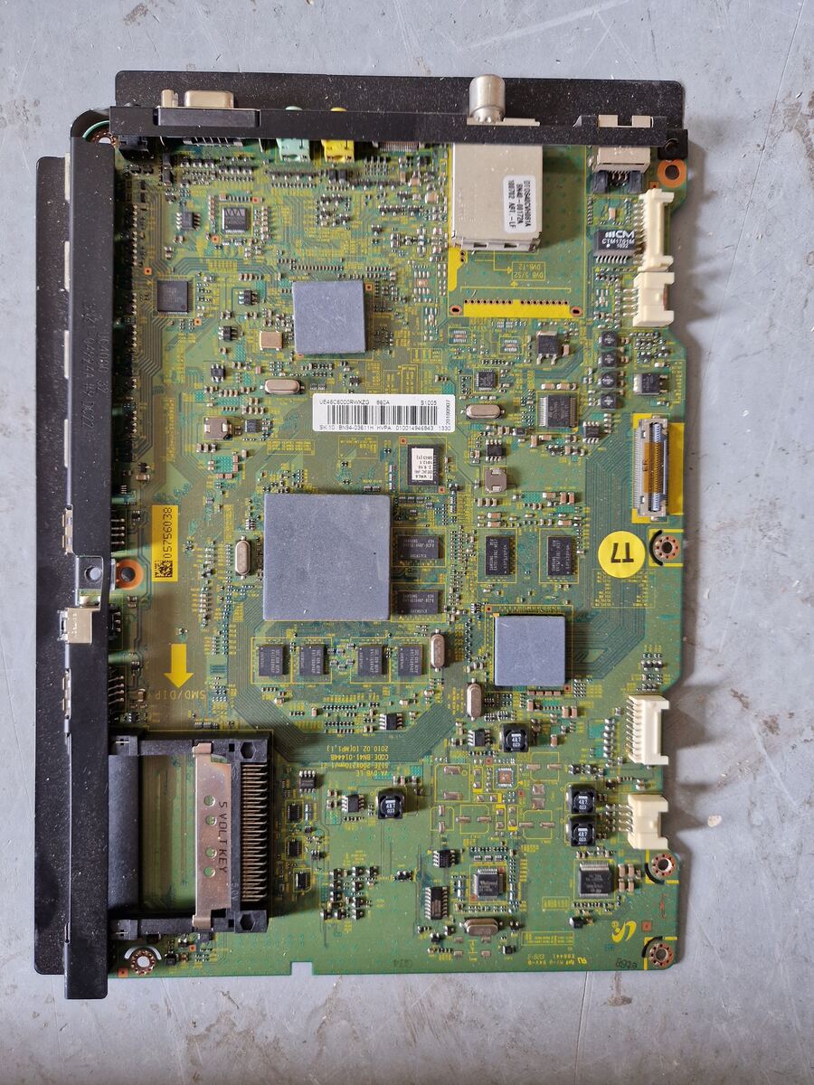

Hallo, leider hat mein TV Streifen im Bild, wenn man hinten leicht
geklopft hat waren die Streifen erstmal für ein paar Stunden weg.
Das Problem ist dann immer häufiger geworden und auf der suche nach eine
Lösung habe ich diese Video gefunden:
https://www.youtube.com/watch?v=THjm6sAdBhE&t=88s&ab_channel=BGTechforYou
(ab min 2:00)
Auch diese Lösung mit der Schraube funktionierte erstmal ( 3 Tage)
.Danach musste ich immer wieder an der Schraube rumdrehen bis die
Streifen verschwunden sind.
Jetzt habe ich die Platine ausgebaut und wollte hier fragen ob sich
einer damit auskennt und mir sagen kann was ersetzt oder repariert
werden muss ....

Siehst du diese ICs ohne Beine? Das sind BGA Bauteile. Und wenn da nicht
alle Balls sauber verlötet sind, dann reißen die durch Wärmeausdehnung
und Abkühlung irgendwann ab. Da bringt dann ein wenig mechanische
Verspannung durch Biegen oder Erwärmen und Abkühlen kurz mal Abhilfe.
Aber letztendlich reißen durch den zusätzlichen mechanischen Streß noch
weitere Balls um so schneller ab und das Ding ist ein Totalausfall.
BGA-Rework heißt das Stichwort. Aber es ist klar: die ersten 50
Reparaturversuche vom Anfänger bis zum Fortgeschrittenen funktionieren
gleich gar nicht oder halten nicht lange. Dann hat man irgendwann den
Kniff heraus, und bekommt eine bessere Ausfallqoute hin.
> oder repariert werden muss ....
Tausche die komplette Leiterkarte oder das gesamte Gerät. Dieser Weg ist
für einen Einzelfall garantiert billiger.

von Pascal B. (pascal_b805)
Kannst DU so etwas ?
Ich habe mal nochmal das Bild markiert , da vermute ich den Fehler, denn
da habe ich Verspannung mit der schraube erzielt.
Nein. Unsere Fertiger können das, die haben ein entsprechende
Rework-Stationen ud die nötigen Tools. Aber da kostet der Tausch so
eines BGAs gleich mal 200€. Plus Material. Und das ist der
Freundschaftspreis.
Besser und genauer als mit "Platine verspannen" geht die Suche nach dem
fraglichen Baustein mit Kältespray, das man punktuell auf die ICs
aubringen kann.
