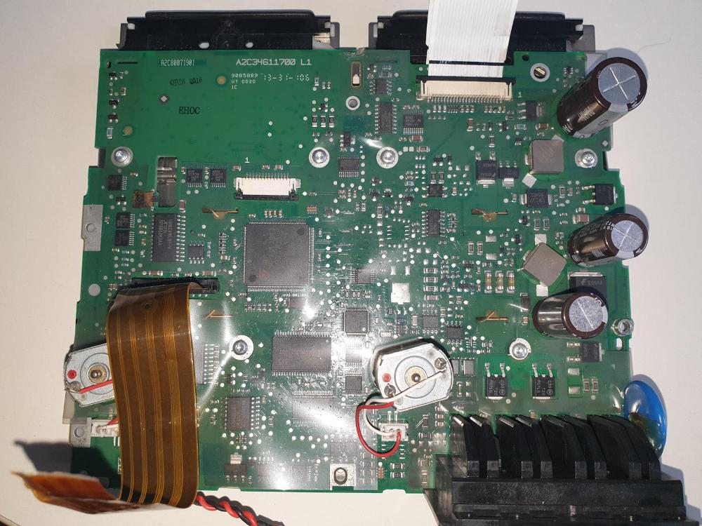

mir ist ein defekter Digitaler Fahrtenschreiber von VDO (1381) zum
Zerlegen zugeflogen. Inseitig befindet sich das in den Bildern
dargestellte Bauteil, zu dem ich auch nach einer Websuche weder
Datenblatt noch sonst irgend etwas gefunden habe. Möglicherweise ein
Speicher?
Vielleicht erkennt Jemand dieses Teil und weiß etwas Genaueres...
Elux
von Rüdiger B. (rbruns)
ein HSM(Hochsicheheitsmodul)?
von Dieter S. (ds1)
Bei der ersten DTCO Generation hat sich Siemens VDO noch richtig Mühe
gegeben und im Prinzip die komplette Elektronik rund um den ST10/C16x
Mikrocontroller (also z.B. externen RAM und Flash) eingegossen. Ein
Datenblatt gibt es dazu nicht.
Reparatur kann man im Prinzip vergessen sobald die Puffer-Batterie leer
ist bzw. einmal entfernt wurde ohne dass der Tachograph auch noch von
der Fahrzeugbatterie versorgt wurde. Die Puffer-Batterie ist nicht nur
für die RTC zuständig sondern auch für den RAM, wenn der RAM Inhalt weg
ist dann war es das. Im regulären Betrieb wird die Puffer-Batterie
normalerweise regelmäßig gewechselt (alle zwei Jahre).
Bei den neueren DTCO Generationen gibt es das vergossenen Modul nicht
mehr, die Puffer-Batterie inklusive Versorgung des RAM aber immer noch.
von Niklas G. (erlkoenig) Benutzerseite
Was hat's denn mit diesem verrückten Kachelmuster auf sich?
Könnte EMV-Abschirmung sein...
Wo ist da der Vorteil von dem Muster gegenüber einer durchgehenden
Fläche? Oder einfach einem billigen Alu-Blech?
von Dieter S. (ds1)
Zu dem Kachelmuster: ich würde eher nicht auf EMV tippen, das Gerät hat
ein Blechgehäuse. Und beim Nachfolger mit fast identischer Elektronik,
allerdings nicht in einem vergossenen Modul, sieht es so wie im Bild
aus.
Die Reflektionen kommen von einer Folie, die über den Bauteilen liegt.
Und die beiden Motoren sind für das Ein- und Ausfahren der Aufnehmer für
die Smartcards.

von Rainer W. (rawi)
Reiner O. schrieb:
> Inseitig befindet sich das in den Bildern dargestellte Bauteil
Ich sehe da nur eine mit Kupfer beschichtete Platinenrückseite, die
strukturiert ist, damit sich die Platine nicht durch unsymmetrische
Kupferverteilung auf Ober- und Unterseite und unterschiedliche
Wärmeausdehnungskoeffizienten von Kupfer und FR4 total verzieht.
Was tut sich auf der andere Seite der Platine?
