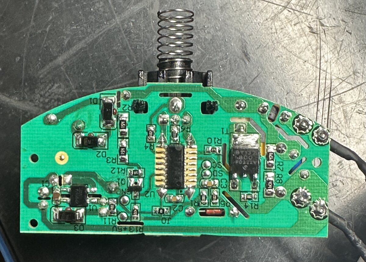

Hallo Forummitglieder,
ich schicke voraus, dass ich ein Laie bin und nur ein paar
Grundkenntnisse in Elektronik habe. Bin aber lernhungrig und
handwerklich geschickt.
Ausgangssituation:
Ich habe eine Elektroheizplatte welche mit 230V versorgt wird und über
einen TouchSchalter 3 Heizstufen hat.
1.Stufe 70-80°C; 2.Stufe 50-60°C; 3.Stufe 40-50°C.
Die Elektronik hat nur zwei Kabelpaare die angeschlossen werden.
230V: Nulleiter, Phase
Verbindung zum Heizelement
Also kein Temperatursensor
Auf der Platine ist ein NTC verbaut. Wenn ich den mit einem Föhn erhitze
ändert sich nichts am Heizverhalten.
Problemstellung:
Ich möchte die Heizplatte bei 30°C betreiben und weiss nicht welche
Änderung an der Elektronik ich dafür vornehmen muss.
Hier der Link zum Produkt:
https://www.amazon.it/dp/B09ZD8YRQ7?ref=ppx_yo2ov_dt_b_product_details&th=1
Ich habe die Bilder der Steuerelektronik angehängt.

von Jens M. (schuchkleisser)
Michael schrieb:
> Wenn sich sonst keine Lösung findet werde ich das trotzdem machen. Wäre
> aber cool wenn sich die Lösung durch einen kleinen Eingriff in die
> bestehende Elektronik lösen lassen würde.
Wenn der NTC tatsächlich nicht zur Temperaturmessung benutzt wird, ist
das letztendlich ein Teil mit 3 festen Stufen, entweder gedimmt (z.B.
30/60/100%) oder mit Pulspaketsteuerung (also z.B. 3/6/10s Ein-Zeit bei
10s Zyklus).
In beiden Fällen machst du da gar nix dran, weil die Steuerung in einem
Controller steckt.
Der NTC dient dann evtl. nur als Übertemperatursicherung, aber das kommt
mir komisch vor.
Wenn der NTC doch irgendwie da mit drin hängt, ließe sich evtl. was
machen mit einem Widerstand.

von Peter H. (rattenfaenger)
Wikepedia:Ein Heißleiter, NTC-Widerstand oder NTC-Thermistor (englisch
Negative Temperature Coefficient Thermistor) ist ein
temperaturabhängiger Widerstand, welcher zu der Gruppe der Thermistoren
zählt. Seine wesentliche Eigenschaft ist sein negativer
Temperaturkoeffizient des elektrischen Widerstands; er leitet also bei
hohen Temperaturen den elektrischen Strom besser als bei tiefen
Temperaturen.
Der NTC verhindert einen hohen Einschaltstrom, er ist in Reihe zum
Heizelement geschaltet. Der hat überhauptnix mit der Temperaturregelung
zu tun.

von Michael (mocki29)
Ich habe jetzt getestet und mir etwas mehr Zeit genommen. Wenn die
Heizplatte nach 10 Minuten ordentlich betriebswarm ist und ich den NTC
anföhne fällt die Spannung am Heizelement auf Null.
Also das mit dem abfälschen des NTC Widerstands könnte klappen.
Der NTC hat bei Raumtemperatur 10k und wäre somit Standard.
Wenn ich die Temperatur auf 10°C senke sollte der Widerstand 20k
betragen jedoch bleibt er immer auf etwa 10k. Ich vermute das ist weil
ich die Schaltung dahinter mitmesse!?
Ich versuche mal parallel einen Widerstand von 20k einzulöten und sollte
so 35° simulieren. Das System sollte also früher abregeln.
Test NTC abgeschlossen:
Wie vorausgeschickt habe ich den 20k Widerstand eingelötet.
Das Heizelement heizt jetzt wie bisher hoch und wird gleich heiß wie
vorher.
Bei Zieltemperatur nach etwa 5-10 Minuten fällt die Spannung am
Heizelement auf Null, und schaltet auch nach 30 Minuten im erkalteten
Zustand nicht mehr ein. Nur wenn ich das Gerät neu starte heizt es
wieder hoch.
Es scheint mir so als ob der NTC nur als Sicherheit eingebaut ist um ein
Überhitzen zu verhindern. Erkennt das Gerät "zu warm" schaltet es aus
und nicht mehr ein.
Auch die Tatsache, dass der NTC nicht nah genug am Heizelement ist
deutet auf diese These hin.
Nächster Schritt:
Die Shelly Lösung läuft nicht, weil im Gehäuse des Geräts null Platz
ist.
Ich gehe mal zum Ansatz von @laberkopp über und teste das ganze mit nem
dimmbaren Zwischenstecker.
Zuerst samt originaler Elektronik der Heizplatte, wenns nicht geht dann
verbinde ich die Heizplatte direkt an 230V und zum Dimmzwischenstecker.
https://www.amazon.de/Steckdosendimmer-Helligkeitsregler-Steckdosen-Dimmer-stufenlos-regelbar-wei%C3%9F/dp/B00BSD766Y/ref=asc_df_B00BSD766Y/
Ich berichte morgen nach dem Test.
Ich habe mir diesen Dimmer bestellt und heute bekommen.
https://www.amazon.de/GAO-EMD201-Dimmer-Adapter-LED-3-200/dp/B072N3FMZY/ref=sr_1_5?dib=eyJ2IjoiMSJ9.sw1gm084_ReDW90tqSE-hpYQD8Hj6yLWigIxdQimK_42LZQiA0_EFLgGE4wvbn8oAgGGsSngCNdk9MeSGd5iB0qaNlv__FC6OU0obHXUd4DDVumJxLF5kDBc53iUuM8UkZWMobQ4J29wepagXI0Y-OT0B4juuSWIDHSz3bO8aQnmHEmZr_NdSwoImkdlLG_p61XCUX5s6JpUC1RUDInoc39EQEV5jTvfXVt02RMqnLyTwvoIDVGgSR5jHrybO9PWcdnrDQmEDJC7Vh6C-7rLWdcguNz2LnltF14hxkFEWYc.AKreGWKXOEeTglJHFJJ0P510G92HAu3FLcViZugxFPY&dib_tag=se&keywords=steckdosen%2Bdimmer&qid=1714940179&sr=8-5&th=1
Leider funktioniert das nicht wie geplant, weil der Dimmer gleich in
welcher Stellung 120V ausgibt und die Elektronik der Heizplatte darauf
nicht anspricht - Kein Lebenszeichen.
Ich vermute dass das so ist weil keine Last anliegt.
Als letzte Lösung bleibt mir jetzt nur die Elektronik zu eliminieren und
das Heizelement direkt an den Dimmer zu hängen. Dabei verliere ich aber
jegliche Sicherheit die die Elektronik bietet: Überhitzungsschutz -
Abschalten nach x Stunden.
Habt ihr vielleicht noch eine elegantere Lösung im Kopf?
Für einen Überhitzungsschutz würde ich eine Thermosicherung verbauen.
Die gibt's als Einmalig trennend und auch als Bimetallschalter, aber die
machen das auch nur ein paar Mal. Hat jede Kaffeemaschine, Fön,
Heizlüfter usw., das sind billige Wegwerfteile. Musst natürlich nach der
Temperatur schauen.
Die Zeitabschaltung wäre besser mit einem Shelly oder Tasmota zu
erledigen gewesen.
Dein Problem, das der Dimmer nicht geht dürfte daran liegen das der nur
einpolig ist, also seine eigene Versorgung über die Last erledigen muss,
und dein kleines Heizplättchen hat einfach nicht genug Power dazu.
Bei der Unterputzversion steht ja sogar dran das der min. 20W braucht.
Mir ist da noch ne Idee gekommen.....
Augenscheinlich regelt die verbaute Elektronik der Heizplatte die
Temperatur anhand der Stromaufnahme des Heizelements das sich wie ein
PTC verhält.
Bei kalter Platte werden 100W aufgenommen, beim erwärmen fällt die
Leistung auf 30-40W und die Elektronik schaltet ab und wartet bis es
abkühlt, dann gehts wieder von vorne los.
Wenn ich in Reihe zum Heizelement eine Lastwiderstand lege (Beispiel im
Link unten), glaubt die Elektronik früher die Temperatur erreicht zu
haben.
Klappt das laut meiner Theorie?

bleiben. Ich konnte dazu im Netz nichts finden.
https://www.amazon.de/sourcing-map-Aluminiumgehäuse-Widerstand-Ersatzwandler/dp/B07L94XZM4/ref=sr_1_6?__mk_de_DE=ÅMÅŽÕÑ&crid=1I77NQIY5ZQKM&dib=eyJ2IjoiMSJ9.FWRrikkj3th2rWlXlZm01vWYI_U4KJ__axXXbEyL6mB1JMMeVz49Jcb1lb-ZvtkIzYzg2_UFKxiX2tIwL-2noCVEdBDYolCBRgQe-m1pPrUYZpsUvwYJUbhcgHXgqxoEwZiV878FrzesJTuAYd2L4CsrEWXWmS5yLqgfCcDx0p_3IFroKY2pVGAasc-zqjHumNaNiY5OqHihJ3mlyIee1vitHMRO9oyE2rXtgI0JyuiyUKjbknpDXky8EJZPyHMLyKb2XUTtvaBfj48Ynr8xlNtkMY4ZDNIF6B-Mqjlqgww.pJnxCvqdq6IJ2Vy7CY-SkZpkqvl_igEH9KV14wBa_4g&dib_tag=se&keywords=widerstand+60+ohm+100w&qid=1714944442&sprefix=widerstand+60+ohm+100w%2Caps%2C126&sr=8-6

von Mathias A. (mrdelphi)
Vielleicht habe ich es nur überlesen dann sorry, aber bist du sicher
dass die Elektronik tatsächlich die Temperatur regelt, und nicht einfach
nur zeitgesteuert arbeitet? also z.B. wenn man die Platte extern kühlt
oder erwärmt, verhält sich die Elektronik dann tatsächlich anders?
Zu Deinem Versuch mit dem Widerstand parallel zum NTC noch: könnte es
auch sein dass dadurch der Gesamtwiderstand in einen unplausiblen
Bereich kommt und die Elektronik deswegen dann abschaltet? bzw andersrum
gefragt, wie kamst du auf die 20 kOhm, war das durch theoretische
Überlegung oder hast ihn mal ausgemessen wie Christian S. vorgeschlagen
hat im Beitrag #7658961:

von Achim H. (pluto25)
Würde klappen. Aber wie wird der Widerstand seine Wärme los? Zumal der
auch kaum ins Gehäuse passt. Die Schaltung sieht nicht aus als würde sie
den Strom erfassen. Nicht elegant aber billig wäre eine Diode in der
Zuleitung zum Heizelement. Vielleicht reicht die schon.
PS Lastwiderstände ändern ihren Widerstand kaum bei Erhitzung. PTCs
(selbstrückstellende Sicherungen) würden das. Aber da die richtige zu
finden.
Startet die Schaltung wieder nachdem der Ntc heiss war? Dann könnte ein
kleiner Heizwiderstand in seiner Nähe vielleicht das gewünschte Ergebnis
bringen.
> PTC verhält.
Es mag sein, das die Platte selbst ein PTC ist, aber zur Strommessung
oder Widerstandsmessung ist nix verbaut.
Die Heizung ist nur mit dem Netz und dem Triac verbunden, keine
sonstigen Anschlüsse.
Schmeiß den Dreck raus, pack einen Smarten Dimmer dran (der kann dann
auch Timer) und dann musst du nur noch auspillern ob 9 oder 12% die
gewünschte Temperatur ergeben.
Wichtig: dein Dimmer braucht ne N-Klemme, die Last ist zu klein!
ich war auf Dienstreise und bin erst jetzt dazugekommen weiter zu
testen.
NTC
Ich habe den NTC ausgelötet und festgestellt, dass es ein 100 kOhm ist
(nicht wie vorher angenommen 10 kOhm.
Laut Kennlinie und Formel Parallelwiderstand sollte ich mit parallel 330
kOhm. je nach Temperatur eine 5-10°C wärmere Umgebung simulieren.
Leider hat sich am Verhalten mit diesem Widerstand nichts geändert.
Auch ist die Temperatur nahe am NTC gemessen komplett losgelöst vom
Temperaturverhalten der Platte. Geschuldet ist das auch der zu großen
Distanz dazwischen. So wird der NTC vermutlich nur für eine Begrenzung
bei Überhitzung verwendet. Dies erklärt auch, dass beim Anheizen des NTC
die Platte ausgeht und erst nach einem Aus-Einschalten wieder geht.
Stromaufnahme
Es muss also doch irgendwie die Stromaufnahme überwacht werden, denn
wenn ich nichts auf die Platte stelle habe ich regelmäßige Ein-Aus
Phasen was eine Zeitschaltung vermuten lässt. Stelle ich aber einen Topf
Wasser drauf, heizt die Platte durchgehend und pendelt sich auf 50W ein.
(Start ist mit 150W dann beim Erwärmen wirds immer weniger)
Wenn ich den Topf wegnehme sinkt die Leistung auf 32W ab und der Strom
wird abgeschaltet.
Mechanische Lösung
Wenn es keine Minimalinvasive elektrische Lösung gibt habe ich eine
mechanische Lösung gefunden. Ich lege eine Keramikplatte mit Luftspalt
zwischen Platte und Topf. Dadurch erreiche ich 35-40°C anstatt der
50-60°C. Ist nicht sehr elegant gelöst aber funktioniert. 😉
Energiesparend ist das gleich wenig wie die Glühbirne als
Reihenwiderstand aber weniger gefährlich, dass etwas verbruzzelt.
Lasst mich gerne wissen wenn jemand noch ne innovative Idee hat.
Inzwischen mal ein großes Dankeschön an der zahlreichen Beteiligung bei
der Lösungsfindung.
Ein echt lebendiges und kompetentes Forum 👍🏻💪🏻
von Carypt C. (carypt)
Das Heizverhalten klingt ja so als wäre eine PID-Regelung implementiert.
