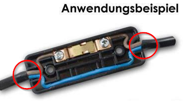

Habe eine ältere Lampe mit schiebbarem Schnur-Zwischenschalter und
Eurostecker geerbt.
Das Plastik des Zwischenschalters bröselt an einer Ecke sichtbar weg,
der jetzt aus Sicherheitsgründen gewechselt werden soll.
Als Ersatz habe ich entweder wieder einen Schiebeschalter...
https://www.ebay.de/itm/154058617271
...oder einen Kipp-Schalter...
https://www.ebay.de/itm/234743104500
...im Auge.
Frage: der Schiebeschalter (erster Link) hat ja nur eine
"Labyrinth"-Zugentlastung.
Ist sowas überhaupt "comme il faut"?
Ich habe ein wenig die Sorge, dass sich die Kabel irgendwann an den
Labyrinthkanten durchreiben und brechen. Oder mache ich mir da zu viele
Gedanken und das ist genauso solide und zulässig wie eine geschraubte
Zugentlastung?

von Rainer W. (rawi)
Die Außenisolation des Kabels schon außerhalb des Gehäuses enden zu
lassen, ist wohl nicht wirklich im Sinne des Erfinders. Das untergräbt
jegliche Knickschutzfunktion der äußeren Isolation und konzentriert die
Biegebelastung auf die Stelle, wo das Kabel ins Gehäuse führt.
Solange sich die Aderisolation nur an den Labyrinthkanten durchscheuert,
passiert nichts. Das Gehäuse ist aus isolierendem Material hergestellt.
Wenn, dann bricht das Kupfer nicht an den beiden Labyrinthkanten, weil
dort so gut wie keine Ermüdung durch Biegevorgänge statt findet, sondern
es reißt ggf. durch Zugbelastung.
Bei der geschraubten Zugentlastung gibt es auch "Experten", die es
schaffen, mit der Kante die Isolation durch zu drücken.
von Harald K. (kirnbichler)
Das ist einfach nur Müll. So etwas sollte man nicht kaufen, geschweige
denn einsetzen. Tatsächlich sollte auch der Händler daran gehindert
werden, so etwas zu verkaufen, denn so etwas ist übelster Pfusch und
gefährlich.
Das ist erstaunlicherweise ein in Deutschland ansässiger Importeur
("World Trading Net GmbH & Co. KG" in Bleichenrode), was eine
Außerdienststellung dieser lebensgefährlichen Schalter leicht möglich
machen sollte.
Der Händler kann ja mal gefragt werden, ob er für das angebrachte
CE-Symbol wirklich haften möchte, und ob es auch ernstgemeinte
Prüfsiegel wie GS, VDE, TÜV etc. gibt.
So aber erst mal:
Finger weg!
von Rolf (rolf22)
Ja. Aber dann muss der Kabelmantel eingeklemmt werden, nicht - wie auf
dem Bild - die Einzeladern.
Wenn das nicht geht, gehört der Schalter verboten.
von Michael G. (kittycat)
Das dürfte schwerlich machbar sein, da die Leitungen ja in
unterschiedliche Richtungen gehen.
Werde mir wohl die Variante #2 (Kippschalter) holen. Wurde auch schon
mal hinter einem USB-Ladegerät mit Kleingerätekupplung verbastelt und
machte einen guten Eindruck.
Naja, ein, zwei Zentimeter werden sie schon parallelgeführt. Und wenn
das Gehäuse da irgendeine Klemmvorrichtung hat, kann, wenn Kabel /mit
dem passenden Durchmesser/ verwendet wird, schon so eine Art
Zugentlastung angedeutet werden.
Das ist aber auf den Bildern nicht erkennbar.

von Andreas B. (bitverdreher)
Stimmt, das Bild dazu habe ich mir gar nicht angesehen. Ich dachte bei
der Beschreibung des TOs daran, daß das komplette Kabel innen um eine
Ecke herum geführt wird.
Kann aber auch sein, daß das Bild von einem Verkäufer gemacht wurde und
das Kabel eigentlich mit eingeklemmt gehört.
Da bei solchen eher ramschigen Zwischenschaltern die Leitungen exakt zu
der Zugentlastung passen müssen, ist es manchmal ratsam, gleich eine
neue vorkonfektionierte Leitung zu kaufen.
