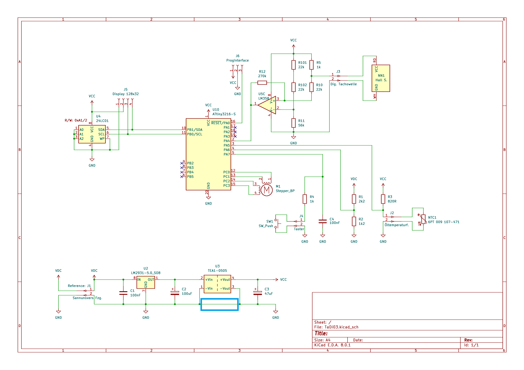

So nun auch bei meinem aktuellen Projekt, der Digitaltacho für mein
Motorrad, eine BMW R26.
Die Nadel wird über einen X27 Stepper bewegt und im kleinen Display
werden GesamtKM, TagesKM, Öltemp., und Bordspannung ausgegeben.
Durschaltbar mit einem kleinen Taster am Lenker in Daumenreichweite.
Das Programm Läuft auf einem ATtiny 3216, welchen ich anfangs mit BASCOM
programmieren wollte, dazu aber dann ein Addon benötigt wird und dazu
wiederum eine gekaufte und registrierte Version von BASCOM von Nöten
ist.
Gekauft habe ich sie, nur damals im Eifer das registieren vergessen.
Nun hatte ich den Salat und hab dann alles mit der ArduinoIDE nochmal
gemacht.
Läuft jetzt und das Flashen mit dem UPDI ist einfach genial.
Den Schaltplan dazu habe ich mal angehängt, weil ich dazu mal etwas
Hilfe brauche.
Ich weiß nicht woher, aber ich bekam einst mal den Tip, die
Spannungsversorgung wie unten im SP dargestellt, aufzubauen.
Teile bestellt, gerade mal aufm Steckbrett zusammengebastelt und siehe
da, der LM2931 (angeschlossen an 6,4V) gibt unter Last seine ~5V raus.
Dann den TEA1-0505 dazu gesteckt, bringt der LM2931 nur noch ca 1,1
Volt, die dann am TEA1 auch am Ausgang anliegen.
Hab dann mal einen Draht (im SP blau gerahmt) gesteckt, gleiches
Ergebnis.
Jetzt kommt Ihr ins Spiel... Ich würde gerne wissen warum das so ist und
eventuell habt ihr je ein bessere Idee, wie ich den Tacho universell für
6 und 12 V auslegen kann. Der LM2931 sollte das ja packen, eine
Schutzschaltung gengen die Transienten habe ich gerade hier erlesen,
wird noch eingebaut, sowie die zugehörige Sicherung.
Habe ich sonst noch was vergessen? Gerne könnt Ihr meine Schaltung
auseinandernehmen und was hinterfragen oder gar verbessern.
Ich danke Euch fürs "zuhören" und wünsche euch noch ein schönes
Wochenende!
LG Dennis

von Rainer W. (rawi)
Du hast entweder ein Problem mit der Stromaufnahme deiner Schaltung, zu
der du leider nichts schreibst oder mit deinem Steckbrettaufbau. Bist du
sicher, dass die Ausgangsstufe des ATtiny kräftig genug ist, um deinen
Schrittmotor anzusteuern oder läuft das jenseits aller Spezifikationen?
Du hast ein Problem mit deiner Spannungsversorgung oder sonstiger
analoger Eigenschaften deiner Schaltung. Mit dem Mikrocontroller in
seiner Eigenschaft als Digitalschaltung hat das eher nichts zu tun.
p.s.
Wozu soll der TEA1-0505 gut sein, wenn du die galvanische Trennung dann
doch wieder aufhebst?
von Dennis D. (tipoff6712)
Moin!
Den SP habe ich mal eben etwas bearbeitet, damit ich hier nicht gebannt
werde ;)
Vielleicht hätte ich hier n och anführen sollen, dass dies zwar eine
funktionierende Schaltung ist (ausgenommen der Spannungsverorgung),
jedoch nicht der finale entwurf ist. Ja, ich weiß, blöde Ausrede :-D
An die Abblockkondensatoren hatte ich nicht gedacht, hoffe das ist jetzt
so richtig oder zu viel?
Hatte mal gelesen, dass 100nF ausreichen, ohne die sonderlich zu
berechnen ausser es steht was im DB.
Der Stepper wird bei 5V mit 15 bis 20 mA angegeben, der Tiny schafft
40mA pro Pin, 100mA pro Pingruppe und 200mA Gesamt. Sollte also alles im
grünen Bereich liegen. Die Freilaufdioden fehlen hier wohl noch, da muss
ich den Hirnschmalz nochmal umrühren. Wenn ich mir recht erinnere gab es
da mal was von Rückfallzeit usw?
Jedenfalls ist die Spannungsversorgung nicht überlastet, da diese noch
nicht aktiv eingebunden ist. Ich hab anfangs nur mit USB 5V gearbeitet
und probiert und programmiert. Jetzt soll das aber alls so langsam
autark werden und an ein Bordnetz. Dazu hab ich jetzt nur die
Spannungsversorgung diskret aufm Brett gesteckt und mit einer LED und
einem Vorwiderstand "belastet". Daraus resultiert das beschriebene
Fehlerbild.
Der TEA1-0505 war ursprünglich dazu gedacht, die Schaltung von der
Bordspannung zu isolieren... Ist aber eigentlich völliger quatsch oder?
Weil wenn ich die Bordspannung messen will und die Masse vom Motorrad
als GND nutze um die zweite Ader zum NTC und zum Hall-Sensor zu sparen,
brauche ich ja ein gemeinsames Bezugspotential. Also ist der TEA1
eigentlich über.
Was müsste ich denn veranstalten, damit die Versorgung durch den LM2931
gesichert ist und eventuelle Störungen durch die Transistorzündung
(keine Unterbrecherzündung mehr) ausgeschlossen sind? Da hört mein
Wissen leider so langsam auf und hoffe auf Eure Hilfe...
LG Dennis

von Manfred P. (pruckelfred)
Eine Verschandelung.
Das bekommst Du mechanisch so hin, dass es nicht mechanisch zerrüttelt
wird?
> werde ;)
Im Gegensatz zu anderen hast Du einen lesbaren Schaltplan erzeugt, sehr
gut!
Das ist widersprüchlich und unlogisch. Wenn Deine Schaltung an USB
läuft, wird sie keinen groben Fehler haben, aber wieviel Strom braucht
sie denn? Bedenke, dass Dein Reglerchen nur 100mA liefern kann.
Es kommen 5 Volt und bei Last brechen die weg - primär denke ich da an
Überlast. Eine andere Variante wäre ein ungeschickter Aufbau, fängt an
zu schwingen.
Wenn ich Steckbrett lese, denke ich immer an Vorsatz, wackelige
Kontakte, windige Verbindungskabel etc. Baue das anständig per Lötkolben
auf!

Dennis D. schrieb:
> universell für 6 und 12 V auslegen kann.
Da würde ich einen kleinen DCDC-Wandler einbauen.
Sowas wie dieser, aber die einfachere Version, die nur die 5V am Ausgang
hat:
https://www.distrelec.de/de/dc-dc-wandler-18v-5v-5v-300ma-300ma-3w-xp-power-itu0312d05/p/30185920
Oder so etwas nachbauen, da es dafür einige ferige Wandler-IC gibt, die
auch SEPIC-Wandler können oder es läuft über einen Übertrager. Vorteil
dabei ist, dass im Falle des Spannungsabfalles unter 6V beim Starten,
dadurch die Versorgung nicht kurz in Drop-Outs verfällt. Außerdem kann
häufig ein Widerstand und ausreichende Elkos vor dem Wandler ausreichend
Energie zur Überbrückung der kleinen Drop-Outs gewährleisten und fängt
auch möglicherweise die kurzen Überspannungsspikes im ms-Bereich auf.
Im Bild habe ich skizziert, welche nicht so übliche Art der
Störsignaleinstreuung einen linearen Spannungsregler zum Schwingen
veranlassen kann. Gerade Steckbrettaufbauten sind dafür empfänglich.
von Frank O. (frank_o)
Ich finde den auch ein bisschen klein. Auch wenn der erst bei 300mA
Kurzschluss erkennt. Der Controller kann schon bis zu 200mA ziehen.
Muss der Low Drop sein?. Wenn du von der Batterie 12V bekommst, dann
nimm doch einen 7805. Da hast du dann absolut keine Probleme mit dem
Strom.
Mit diesen Steppern kenne ich mich nicht aus, aber direkt am Controller
würde ich den nicht betreiben.

von Knut B. (Firma: TravelRec.) (travelrec) Benutzerseite
Trotzdem wirken die Wicklungen induktiv. Freilaufdioden sollten schon
noch dran, 1N4148 reichen aus.
von Nicht Joachim B. (roehrmond)
Knut B. schrieb:
> Freilaufdioden sollten schon noch dran
Ich würde mich auf die internen ESD Schutzdioden im Mikrocontroller
verlassen.
von H. H. (hhinz)
Steve van de Grens schrieb:
> verlassen.
Sehe ich auch kein Problem.
Die Dioden im Portpin können... warte mal... was steht da im
Datenblatt... 1mA. Hmm, wenn der Stepper gut mit Speed arbeitet, wie
lange machen das die parasitären Substratdioden wohl? Natürlich hängt es
auch etwas von der Art der Ansteuerung ab. Man kann jeden Schritt auch
aktiv bremsen, bis die Induktionsspannung abgebaut ist. Aber bewegt sich
der Zeiger dann noch so schön soft? Was ist bei Pulsbreitenansteuerung
für Microstepping? Immer noch keine externen Dioden?

> Datenblatt... 1mA
Ich habe in Erinnerung, dass die Datenblätter von Atmel nichts zur
Belastbarkeit der Dioden aussagen. Habe im aktuellen auch keine Angabe
gefunden. Wo hast du die 1mA her?
> wie lange machen das die
Ewig, schätze ich. Ich habe denen schon viel mehr zugemutet.
von Spess53 .. (hardygroeger)
Hi
AVR182: Zero Cross Detector
'It is not recommended that the clamping diodes are conducting more than
maximum 1 mA and 1 MΩ will then allow a maximum voltage of approximately
1,000V.'
MfG Spess
Guck mal auf das Datum der App Note! Da gab es den ATtiny3216 noch
nicht. Wie gesagt, ich bin (bei Kleinspannung) mutiger - aus Erfahrung.
Ein ATtiny3216?
Selbst bei 20MHz Clock und 5.5V Versorgung liegt der Controller noch
unter 12mA (DS Figure 37-1: Active Supply Current vs. Frequency, Figure
37-3: Active Supply Current vs. Temperature).
> unter 12mA
Vermutlich. Ich würde die Stromversorgung immer möglichst an das Maximum
legen. Dann ist auch noch was da für andere "Spielerein".
Hier geht es nicht um Stückzahlen, sondern um ein privates
Bastelprojekt.
Industriell gesehen, da hast du recht.
> legen.
Das ändert nichts daran, dass so ein ATtiny3216 als Controller nie und
nimmer 200mA zieht. Wo hast du diese Zahl her?
Datenblatt.
Frank O. schrieb:
> Datenblatt.
Lesen üben.
Die Angabe "200 mA" unter den Absolut Maximum Ratings ist die maximale
Belastbarkeit des Bonddrahtes für VDD bzw Gnd, d.h. inklusive sämtlicher
Ströme, die über GPIOs an irgendwelche angeschlossenen Verbraucher
fließen, darf dieser nicht überschritten werden. Das bezieht sich aber
nicht auf den Controller selbst.
Bei tatsächlichen 200mA und einem Linearregler im TO92, der von 12V auf
5V runter regelt, würde ich mir erstmal gehörig Gedanken über
Verlustleistung und Kühlung des Reglers machen. Und auch das SOIC-8
steht da nicht viel besser da und verträgt bei 40°C Umgebung noch nicht
einmal 700mW (DS Fig. 29). Mit TO220 sähe es dann besser aus (Fig. 30).
Knut B. schrieb:
> Freilaufdioden sollten schon noch dran, 1N4148 reichen aus.
Nein - jedenfalls nicht, wenn man sich an das Datenblatt hält.
Im Datenblatt ist in den Absolute Maximum Ratings explizit angegeben,
dass die Spannung am GPIO nicht mehr als 0,5V außerhalb der Versorgung
liegen darf. Das garantiert bei 20mA keine 1N4148. Bei 20mA liegt die
eher bei 0,8V.
Und wer würde dem Strom ggf. sagen, dass er nicht durch die ESD-Dioden,
sondern durch deine 1N4148 fließen soll. Wie wäre es mit
Schottky-Dioden, die bei dem Strom unter dem maximal zulässigen Wert
bleiben.
> verlassen.
Die werden sich bedanken, wenn die mit 20mA belastet werden. Hast du
irgendeine Zusage des Herstellers, dass die internen Dioden an den GPIOs
diesen Strom vertragen? Wo?
Ich mess morgen die 4148 mal durch. Natürlich wären Schottky-Dioden in
dem Fall besser, die Rückwärtsströme spielen hier nicht so die Rolle.
Zitat aus der Appnote:
The series input resistor is a 1MΩ resistor. It is not recommended that
the clamping diodes are conducting more than maximum 1mA, and 1MΩ will
then allow a maximum voltage of approximately 1,000V.
von H. H. (hhinz)
> Datenblatt... 1mA.
Da steht weit mehr, siehe Anhang.
Aber es um auf Nummer sicher zu gehen kann man natürlich externe
Schottkydioden spendieren.
... aber in keinem Fall etwas von Strömen über 15mA.
von H. H. (hhinz)
Rainer W. schrieb:
Also noch einen Vorwiderstand vor den Schrittmotor...
Andererseits würden die 20mA ja eh nicht kontinuierlich duch die Dioden
fließen.
1. Grill den Controller.
2. Nimm einen neuen.
3. Mach externe Dioden dran.
Rainer W. schrieb:
> Hast du irgendeine Zusage des Herstellers, dass die internen Dioden an
> den GPIOs diesen Strom vertragen?

von Marcel V. (mavin)
> Das ist meine persönliche Waghalsigkeit.
Deine Waghalsigkeit ist nur vorgeheuchelt, es ist ja nicht dein
Controller 😂
Nee im Ernst, ich würde die Dioden auch weglassen, es ist ja schließlich
nur eine Kompassnadel mit geringem Drehmoment die nur ihr geringes
Eigengewicht von geschätzt 10 Gramm inklusive Rotor, mit niedriger
Drehzahl durch die Luft rudern muss. Mehr ist das nicht.
> Controller
Stimmt. Ich allerdings schon zweimal Relais direkt mit zwei parallel
geschalteten Ausgängen angesteuert (70 mA ohne Freilaufdiode).
Da das gut geklappt hat (wenn auch grenzwertig, ist mir klar) wird es
mit dem Tacho sehr wahrscheinlich auch gut gehen. Ist meine
Einschätzung.
Schön dass es dazu inzwischen konkrete Angaben im Datenblatt gibt. Das
war und ist bei älteren Modell leider immer noch nicht der Fall.
Wie kommst du auf Kompassnadel?
Es geht um einen Schrittmotor und bei dem ist der Strom weder von dem
Anzeigewert noch von der Last abhängig.
Rainer W. schrieb:
> Dazu kommt noch, dass der Strom bei einem Schrittmotor nicht von der
> Last abhängt.
Na gut, wenn man Angst hat, dann kann man ja trotzdem noch zusätzliche
Angstdioden reinmachen, um die Angstzustände zu minimieren.
Das wären dann aber immerhin 8 Stück Klemmdioden, also pro Ausgang 2
Stück (von PC0 bis PC3)!
Ich meinte natürlich Tachonadel.
Gibt es als IC https://my.centralsemi.com/datasheets/CMXESD70-4.PDF
von Markus M. (Firma: EleLa - www.elela.de) (mmvisual)
So eine 8-Fach Diode gibt es auch gleich mit Supressor Diode:
STS234050UL30
https://www.mouser.de/datasheet/2/87/eaton_sts234xxxuxxx_tvs_diode_array_esd_suppressor-1903436.pdf
Es ging um deine Argumentation mit dem geringen Drehmoment der Nadel.
Das spielt überhaupt keine Rolle, solange der Motor mit dem
eingestellten Strom ausreichend Drehmoment aufbringt. Der Strom ist
lastunabhängig.
Rainer W. schrieb:
> Der Strom ist lastunabhängig.
Das stimmt, aber das hängt vom Schrittmotor ab. Der TE wird wohl kaum
einen Schrittmotor mit einem Haltestrom von 5A einsetzen.
Der Haltestrom braucht auch nur so groß zu sein, dass bei einer Fahrt
über Kopfsteinpflaster die Nadel nicht springt.
von H. H. (hhinz)
Die Nadel ist ausbalanciert.
