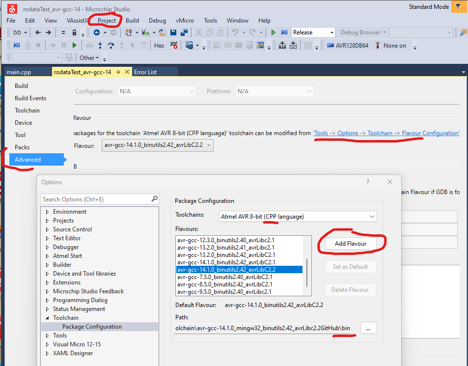

@ Georg:
Den avr-gcc 14.1.0 kann ich dir geben, dass ist nicht das Problem. Außer
du möchtest das selbst bauen. Die eigentliche Frage lautet jedoch wie
man das in MPLAB-X einbindet. Da wird auch keine Installation auf OS
Ebene helfen, nehme ich stark an, weil die IDE ihre Toolchain mitbringt.
In Microchip Studio ist es relativ einfach. Man muss einen neuen Eintrag
anlegen und den Pfad bis zum 1. bin Verzeichnis konfigurieren. Ob das in
MPLAB-X ähnlich einfach ist weiß ich nicht. Kannst das auch mit der
13.2.0 von Zak Kemble ausprobieren.

von Veit D. (devil-elec)
habe die Toolchains auch mit Microchip Studio getestet, mit dem gleichen
Programm wie hier
Beitrag "Re: GCC v14 Release"
Ich kann heute mit keiner Toolchain diesen Fehler provozieren. Der ist
einfach weg.
Device Spec File ist bei allen nicht gepatcht.
a) cannot find LINK_RELAX_SPEC: No such file or directory
Damit ist die reine AVR bzw. Microchip Studio aus dem Rennen.
Jetzt bin ich wirklich mit meinem Latein am Ende wo die -r Option
herkommen soll im Zusammenhang mit Arduino. Der Betrachtungszustand hat
sich damit geändert. Man sieht die -r Option nirgends, könnte dennoch
irgendwo vorhanden sein oder irgendwo ist Voodoo im Spiel. :-) Da muss
ich bei dem avr-gcc 8 den Spec File Patch verwenden.
Ich würde sagen wollen das WE und Feiertag ist erstmal Ruhezustand.  :-)
Grüße und bis später ...

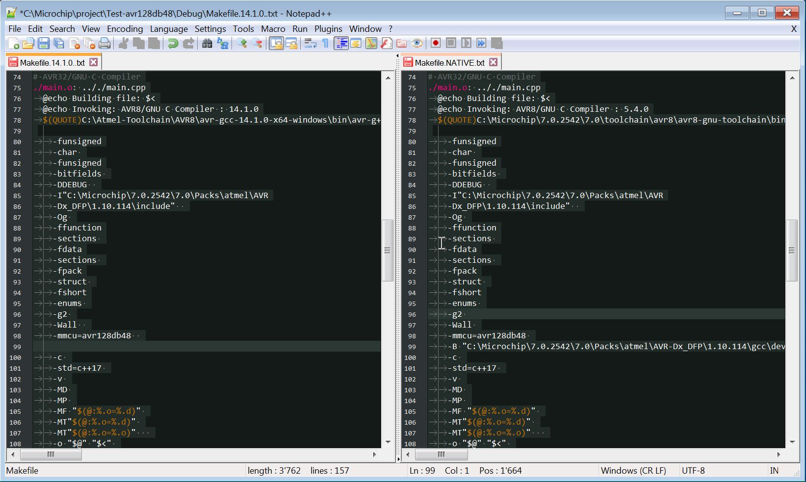

von A. B. (Firma: ab) (bus_eng)
Hallo Veit,
es ist alles aktuell und funktioniert auch.
mit  -B "$(PackRepoDir)\atmel\AVR-Dx_DFP\1.10.114\gcc\dev\avr128db48"
werden die device-spezifischen Dateien ins Projekt eingefügt.
Das funktioniert bei Toolchain="NATIVE" auch out of the box.
Anders bei Toolchain="avr-gcc-14.1.0-x64-windows".
Da fehlt der entsprechende Eintrag im Makefile, obwohl
-B"$(PackRepoDir)\atmel\AVR-Dx_DFP\1.10.114\gcc\dev\avr128db48" unter
|Toolchain|AVR/GNU Common|General| automatisch korrekt eingetragen wird.
Workaround siehe oben. Patch weiss ich nicht. Makefile wird immer neu
generiert.
wie hast du die Toolchain eingebunden?
Der schnellste Weg ist irgendein Projekt öffnen.
Projekt > Properties > Advanced > Flavour > Add Flavour
Name ausdenken und Pfad inkl. \bin angeben.
Danach steht es alle Projekten zur Verfügung.
@Veit
In meinen Augen ist das ein Studio7-Bug beim generieren des Makefiles.
Die All-Options Felder von Compiler und Linker zeigen den -B "pfad", im
Makefile fehlt er jedoch.
Wenn der -B "pfad" händisch im Compiler- und im Linker-Feld eingetragen
wird, dann wird alles korrekt eingebunden.
A. B. schrieb:
> @Veit
Ich denke nicht.

@Veit: ich denke schon.
