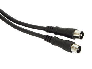

Rein logisch betrachtet ist der Einwand berechtigt:
Bekannt vom Grundig Elite Schwarzweiß-Fernseher 1974 sind diese
supermodernen Koaxialstecker wie im Bild. Das war bei uns der erste mit
Koaxialeingang 75 Ohm. Der Grundig 4395 hatte natürlich noch
symmetrisch.
Stammt von
https://www.pollin.de/p/antennenanschlusskabel-gerade-1-5-m-schwarz-75db-570015
Davor hatte man generell die symmetrischen Kabel am SW-Fernseher der
60er Jahre oder Radio. Auch der Grundig RR1140SL von 1980-84 hat hinten
eine Buchse für symmetrische Antenne. Für den mußte ich mir einen
Wurf-Dipol mit passendem Anschluß besorgen.

von Soul E. (soul_eye)
Das sind Belling-Lee 9,52 Stecker. Bei uns heissen sie auch
"IEC-Stecker", genormt in der IEC 61169.
