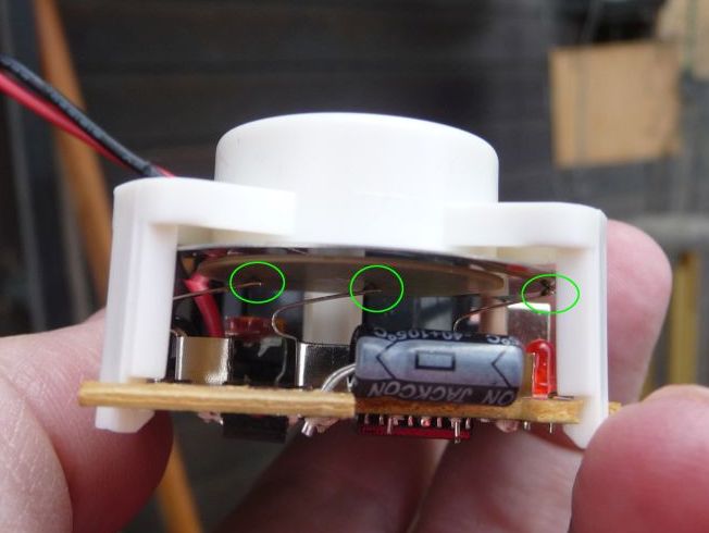

Alte Rauchmelder sind ja sehr beliebt, weil in ihnen laute
Piezo-Scheiben verbaut sind. Ich habe jetzt einen Rauchmelder gefunden,
da hat die Piezo-Scheibe 3 Anschlüsse, wozu denn das?
von Vanye R. (vanye_rijan)
Ich glaube mich dunkel zu entsinnen als Rueckopplung damit
du genau auf der Resonanzfrequenz schwingen kannst.
Hab ich aber schon lange nicht mehr gesehen.

von Michael B. (laberkopp)
Weil sie damit simpelst auf akustischer Resonanz und daher maximal laut
zu betreiben sind

von Arno R. (arnor)
Damit wird die Rückkopplung auf der Resonanzfrequenz in
selbstschwingenden Schaltungen gemacht, siehe Anhang.
von Manfred P. (pruckelfred)
Absolut übliche Schaltung mit dem Motorola-IC bzw. dessen Kopien /
Nachbauten.
