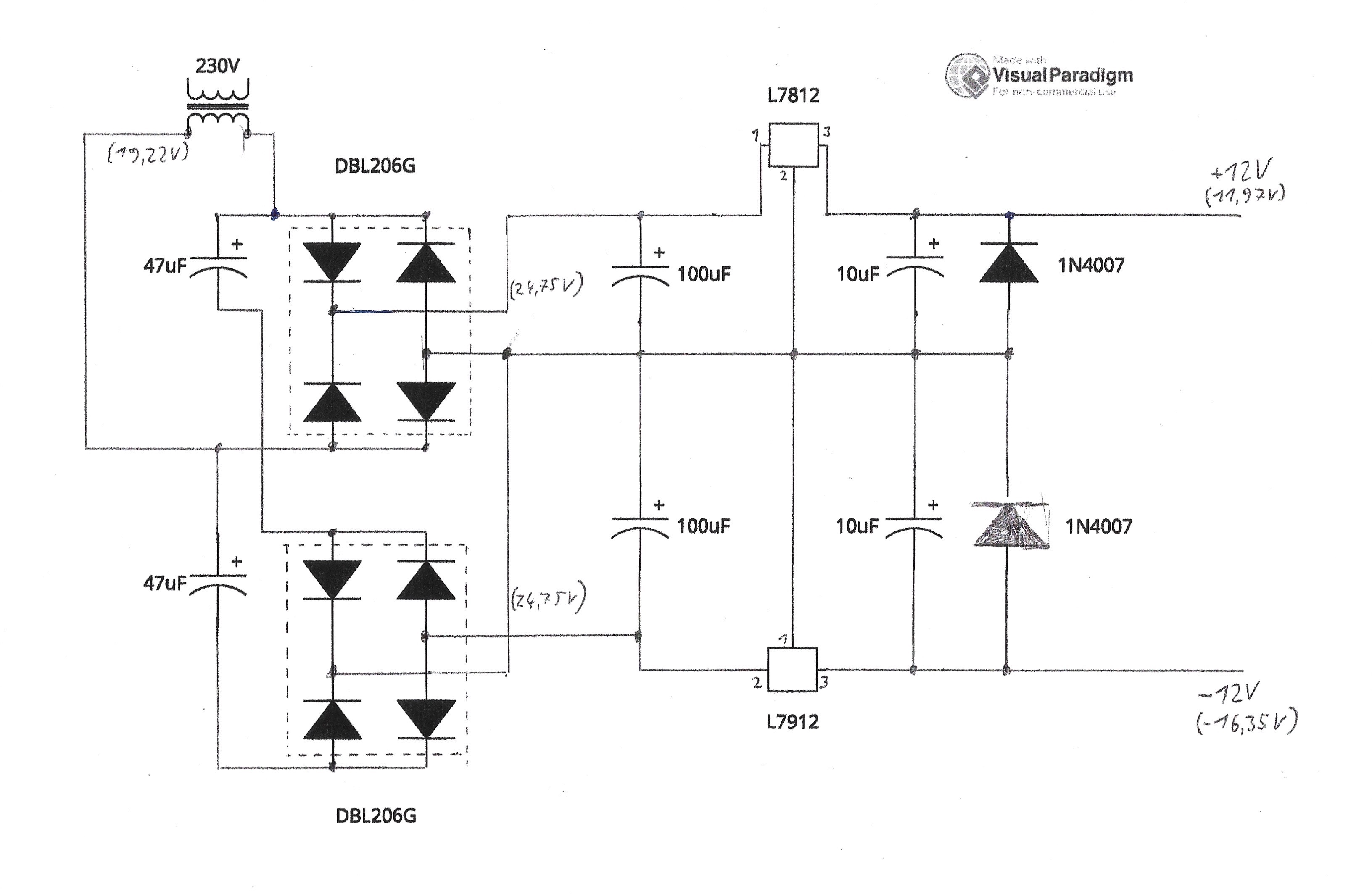

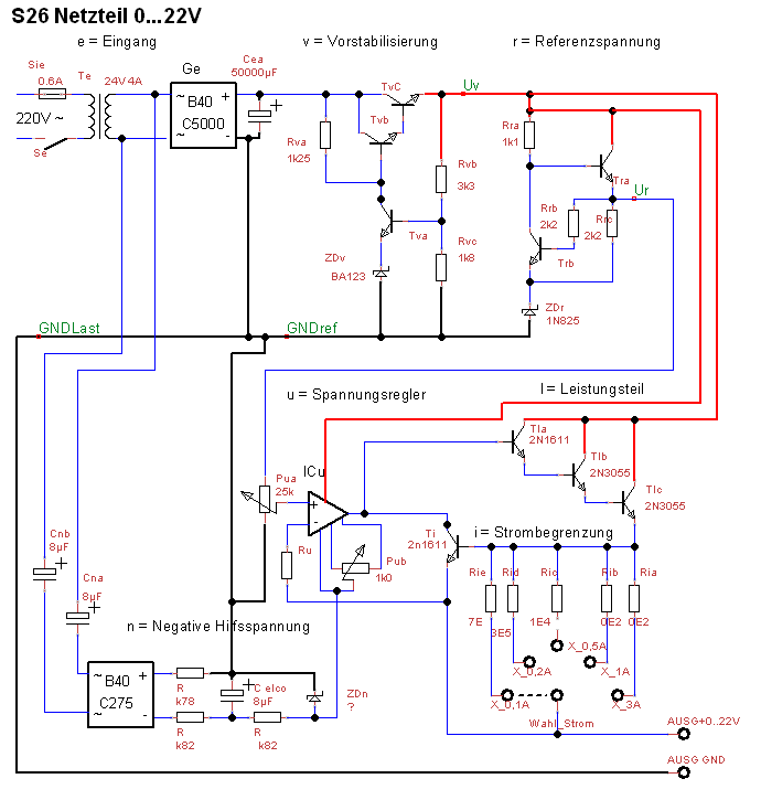

Hallo Gemeinde,
ich weiß nicht mehr weiter und wende mich daher an die Profi's.
Ich möchte eine positive und eine negative Spannung mit den
Spannungsreglern L7812 und L7912 erzeugen(siehe Schaltplan).
Auf der positiven Seite funktioniert das einwandfrei, bei der negativen
Spannung sind es immer -4V zu viel !?
Ich habe 2 andere Spannungsregler vom selben Typ getestet und jedes mal
das gleiche Ergebnis.
Ich habe kein Plan, was es sein könnte :/
(ich habe gerade bemerkt, das ich GND in der Zeichnung nicht zu den
beiden anderen Ausgängen rausgeführt habe, sorry)
Vielen Dank im voraus !

von Michael B. (laberkopp)
Mark schrieb:
> der negativen Spannung sind es immer -4V zu viel !?
Erstaunlich, da deine Elkos eigentlich VIEL zu klein sind.
Aber du misst wohl ohne jede Last. Da ist es normal, dass der 7912 nicht
regelt. Du musst ihm mindestens 5mA entlocken, also 2k4 anschliessen.
Und dann mach aus 47uF besser 4700uF und aus 100uF zumindest 1000uF wenn
du mehr als die 5mA rausholen willst.
Beachte auch den zulässigen Ripplestrom der Elkos damit sie nicht
kurzlebig werden.
https://dse-faq.elektronik-kompendium.de/dse-faq.htm#F.9

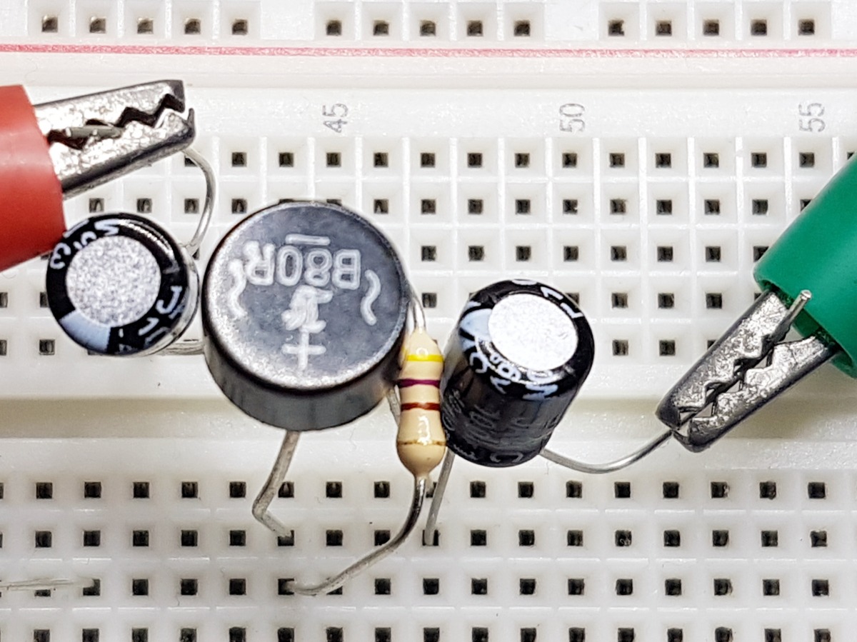

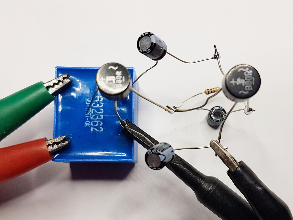

von Mark (mark77)
H. H. schrieb:
> Zeig auch deinen Aufbau.
Da sieht man nur Kabel, da Breadboard Aufbau.

Ja das stimmt, ich habe ohne Last gemessen.
Ich habe jetzt mal einen CPU Lüfter mit 65mA angeschlossen und zumindest
nach dem Gleichrichter die 1000uF und für die 10uF 100uF verbaut, zur
Zeit habe ich keine anderen Kapazitäten da.
Zumindest liegen wir jetzt schon mal bei ca. -10,7V.
Wenn ich den Lüfter an die +12V klemme, wird der Regler nach kurzer Zeit
ziemlich warm, Spannung bleibt aber stabil bei 12V, kann das an den zu
kleinen Kondensatoren liegen !?

von Marcel V. (mavin)
Deine beiden 47uF Elkos vor dem unteren Gleichrichter werden ständig
verpolt umgeladen!
Nimm lieber diese Schaltung

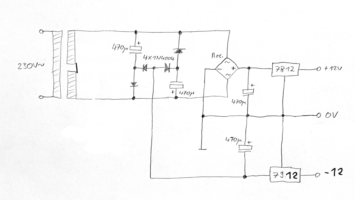

von Alfred B. (alfred_b979)
Wenn Du wenigstens Elkos mit genügend Kapazität und auch
Ripplefestigkeit hättest, täte es tatsächlich der simple
Uwe schrieb:
> https://rn-wissen.de/wiki/index.php/Spannungsverdoppler
Das wär' vielleicht was, wenn schon EIN Trafo eh viel zu
hohe Belastbarkeit für die (bzgl. Strom leider unbekannte)
Anwendung hätte.
Erklär' bitte mal, wozu man da all diese Teile bräuchte.
UND/ABER:
Udo S. schrieb:
> Gibt es eigentlich einen Grund warum du genau diesen Trafo nehmen musst
> und nicht einen passenden mit 2 x 15V Sekundär?
Ja... oder halt einfach ZWEI seiner 5 Trafos (ohne "'").
- Entweder baute man aus zwei Trafos szsg. eine "Pseudo-
Mittenanzapfung", indem man die korrekten Trafo-Anschlüsse
verbände (= nur eine Graetz-Brücke nötig, dafür 7812+7912).
- Oder zwei Graetz-Brücken, dann reichten sogar zwei 7812
(wenn man erst die jeweils geregelten 12VDC verbände).

von Bernhard (bernhard_123)
Die beiden Schaltungen von Mark und von Marcel V. sind doch gleich, nur
anders gezeichnet, oder täusche ich mich?
Ich sehe auch keine Verpolung.
Zur Originalschaltung von Mark:
Die beiden Kondensatoren 47 µF liegen elektrisch in Reihe, ihre
Kapazität wirkt damit nur zur Hälfte. Damit die Welligkeit an diesen
Kondenstoren etwa gleich groß ist, wie an dem Glättungs-Kondensator nach
dem Brücken-Gleichrichter (100 µF), sollten sie die doppelte Kapazität
haben in Relation zum Glättungs-Kondensator. D. h. 2 x 47 µF -> 2 x 220
µF. Dann ist die Spannung vor dem Spannungsregler auch wieder
ausreichend hoch.
Bei der einfacheren Delon-Schaltung fließt etwa der doppelte Impulsstrom
durch den Trafo und die Dioden. Am Ausgang müssten für gleiche
Welligkeit etwa die doppelte Kapazität sein, d. h. genauso groß wie auf
der Wechselstromseite von Marks Schaltung (2 x 220 µF). Die 2 x 100 µF
würden gespart werden. Dafür werden die Dioden und der Trafo mehr
Verluste erzeugen.
Bernhard
das wirkprinzip ist gleich, aber einmal werden bei Mark die
Kondensaotoren gegen Mass (Minuspol) des Gleichrichter ausgangs geladen
und bei Marcel gegen den Trafo, im ersten Fall lädt der dann über 2
Dioden in Reihe.
Das Potential ist damit etwas verschoben, aber nicht zum Nachteil.
Und natürlich die Dimensionierung der C, welcher Wert ok ist hängt vom
Strom ab, ich schätze der Lüfter mit 65mA ist ein Testobjekt, wie groß
der Strom sein soll weiß man nicht.
die wirken abwechselnd als Ladungspumpe, wirken also nicht zur Hälft
sondern doppelt
zum eigentlichen Problem, -4V zuviel verstehe ich so, am 7912 sind nicht
-12V sondern -16V, habe ich das richtig verstanden.
Mal ne ganz dumme Frage, das der 7912 eine andere Anschlussbelegung hat
ist bekannt, klingt für mich wie falsch angeschlossen
H. H. schrieb:
> Du täuschst dich.
Nochmal Lesen mach Ah!
In der zweiten Schaltung werden die Kondensatoren auf der
Wechselstromseite aber ziemlich "hart" aus dem Trafo geladen. Dieser
Ladestrom fließt nicht durch den Glättungs-Kondensator, dient also nicht
zum Laden des Kondenstors.
Wenn am Ausgang -12 V viel Strom fließt, der untere
Glättungs-Kondensator also geringere Spannung hat, wird doch das
DC-Potential der Trafowicklung durch die beiden mittleren Dioden
angehoben und Masse ist nicht mehr in der Mitte, d. h. die Spannung an
+12 V steigt, oder?

ja richtig, der Startvorgang von Marcels Schaltung ist ziemlich
asymmetrisch, in der andren Version deutlich besser. Deswegen würde ich
die Variante von Mark auch vorziehen, diese hat keine Nachteile soweit
ich das hier sehe. Dimensionierung der Kondensatoren ist ein anderes
Thema, das hängt aber vom benötigten Strom ab
H. H. schrieb:
> Dann betreibe die Schaltung mal ohne Last an der positven
> Ausgangsspannung.
Die Schaltung läuft bei mir seit 29.08.1994 rund um die Uhr als Netzteil
für eine Mutteruhrsteuerung. Damit mache ich aus einem 24V Trafo ca. 60V
DC am Ladeelko, allerdings symmetrisch belastet.
Das hast du richtig verstanden,
Ich habe in meiner Zeichnung die Pin Belegung mit notiert, sie sind
richtig angeschlossen.

Die Schaltung von Mark habe ich mal fluxartig auf dem Steckbrett
aufgebaut und im 5 Sekundentakt die Polarität gewechselt, dabei wird
immer ein Elko komplett verpolt! Mit dem DMM selbst nachgemessen.

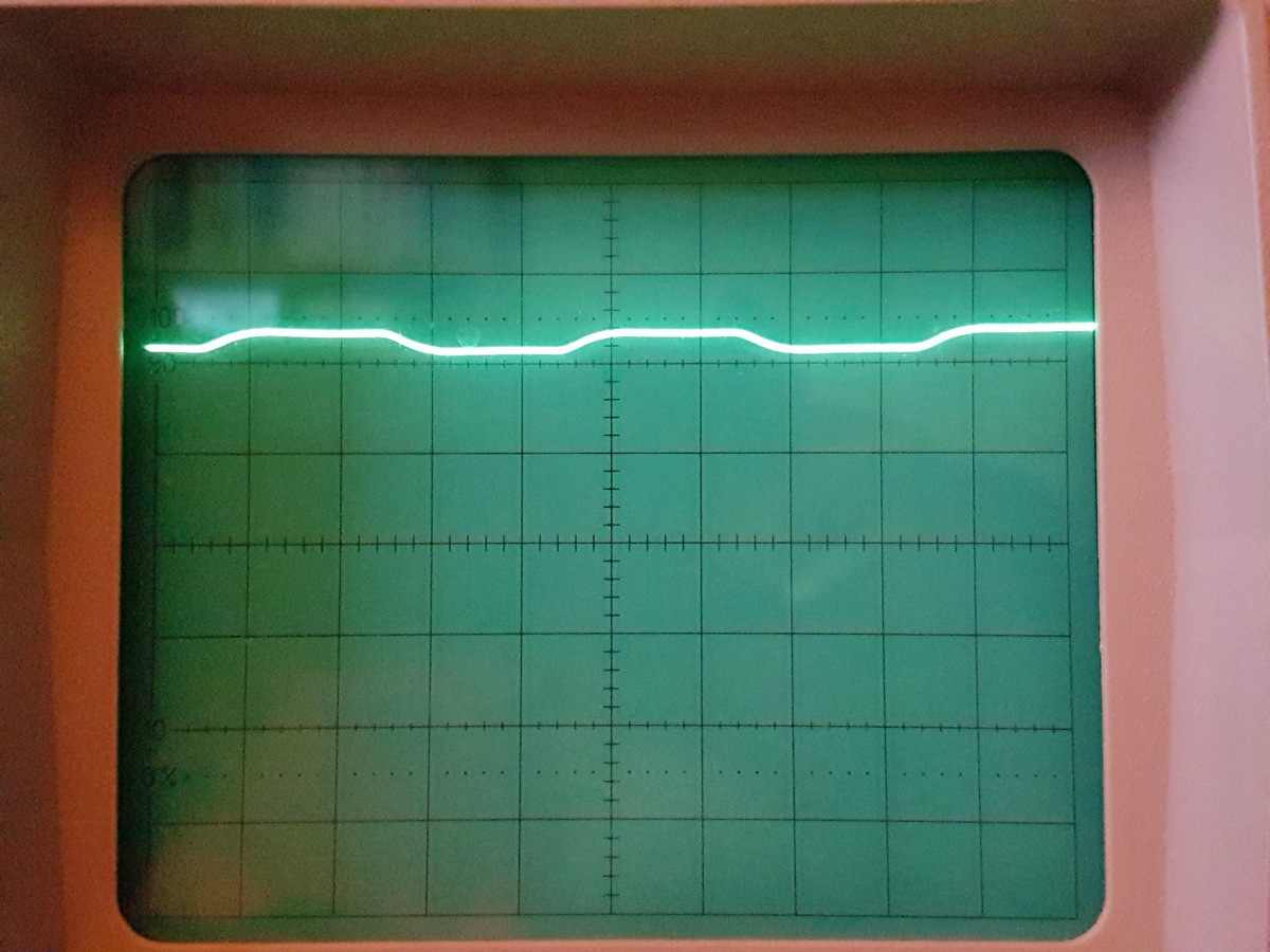

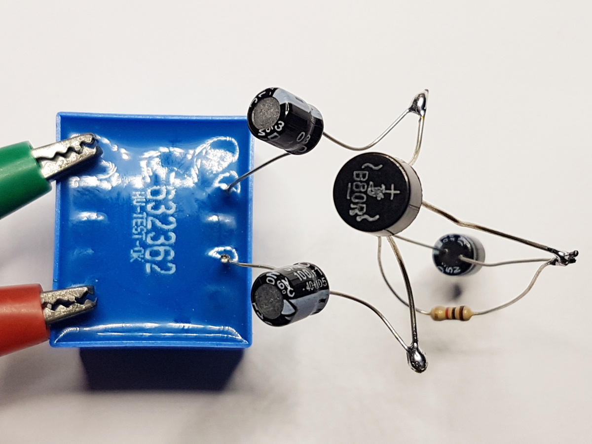

Nachdem Herr Hinz mich regelrecht zum realen Aufbau mit einem echten
Trafo genötigt hat, habe ich auch genau das festgestellt. Selbst wenn
man beide Elkos mit dem Minuspol an den Trafo klemmt (Bild 2) macht das
keinen Unterschied. Also hat Herr Hinz mal wieder wie immer Recht
gehabt. Ich habe mich sowieso schon gewundert wieso er so hartnäckig
darauf rumpocht? Jetzt weiß ich es, weil er es kann (Siliziumstaub auf
mein kahles Haupt 👴).
Die Elkos wabern immer knapp um den Nullpunkt drum rum. Auf dem
Oszilloskopbild entspricht eine Kästchenhöhe gleich 1 Volt.
Bei meiner Schaltung von 11:38 Uhr haben die Elkos immer ein klares
Potential. Das gefällt mir unterm Strich doch irgendwie besser.
Außerdem stützt sich die negative Spannung sowieso vernünftig gegen GND
ab, egal ob die positive Seite belastet wird oder nicht!

von Lothar (Firma: HZB) (analog_art)
Hallo und nochmal (- Klaus schrieb es ja bereits):
Der 7912 hat eine andere Anschlussreihenfolge als der 7812!
Bei Dir sind im ersten Beitrag im Schaltbild beide Regler gleich
beschaltet mit:
Pin 1 = Eingang
Pin 2 = Ausgang
PIN 3 = Ausgang
Beim 7912 ist aber folgende Reihenfolge richtig
Pin 1 = GND
Pin 2 = Eingang
Pin 3 = Ausgang
Hier gibt es auch ein Bild dazu:

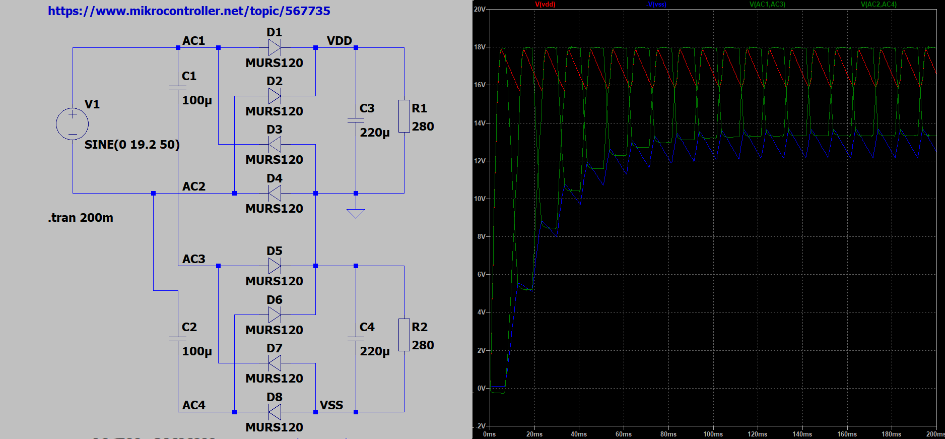

> Potential...
Das ist bei der Schaltung von Mark auch der Fall, sie werden auf ca. 20
V geladen. Dafür sorgen zwei Dioden im anderen Brückengleichrichter, der
in deinem Aufbau noch fehlt.

von Mark (mark77)
Die zu kleinen Elko‘s mit 47uF vor dem Gleichrichter waren das Problem,
jetzt regelt er sauber.
Vielen Dank für die Anregungen und Tipps zur Fehlersuche, einmal mit
Profis Arbeiten🍺 !

Aufbau kann da überhaupt nichts für.
Guck dir die Spannung über den beiden Kondensatoren an. In der
Simulation (z.B. mit LTSpice) kannst du auch ohne großartiges Kramen in
der Bastelkiste beliebig an den Werten drehen (Spannungen über C1/C2 in
dunkelgrün). Um die Asymmetrie deutlicher zu zeigen, ist VSS (blau)
gegenüber VDD (rot) invertiert dargestellt.
von H. H. (hhinz)
Rainer W. schrieb:
> Das eigentliche Problem bei der ersten Schaltung, die unsymmetrische
> Spannung nach dem Gleichrichter, hängt an den Kondensatoren C? und C?
> (47µF) im Verhältnis zum Strom durch die Last. Das es dann nicht mehr
> für die Spannungsregler reicht, ist ein sekundäres Problem und der
Der TE ist da längst selbst drauf gekommen, nach kleinem Wink mit dem
Zaunpfahl.
Rainer W. schrieb:
> ... (Spannungen über C1/C2 in
Und man sieht hier gut, dass über C1 und C2 mehr Spannung abfällt, als
an Welligkeit über C4. C1 und C2 sind im Verhältnis zu C4 zu klein.
Schaltungen mit so vielen Dioden sind halt etwas anfällig für
Denkfehler.
Jetzt habe ich mir von der Arbeit noch einen zweiten
Brückengleichrichter "geborgt". Die beiden Elkos werden jetzt
tatsächlich vernünftig mit 20V polungsrichtig vorgeladen. Also ist Mark
seine Elkoschaltung, für die Erzeugung der negativen Spannungsversorgung
im Wesentlichen einwandfrei!
von H. H. (hhinz)
Wer weiterhin Bedenken hat, der kann den Elkos auch Dioden parallel
schalten, Kathode an Plus.
von Hans-jürgen H. (hjherbert) Benutzerseite
Nach dem Bild von Rainer W. (rawi) 2024-05-18 09:10
sind: dem Elko C2 bereits D6-D4; dem Elko C1  bereits D5-D3
parallel geschaltet.
von H. H. (hhinz)
Eben zwei Dioden in Reihe, pro Elko.
Mit nur einer Diodenstrecke ist man sicher unterhalb der
Gasungsspannung.
