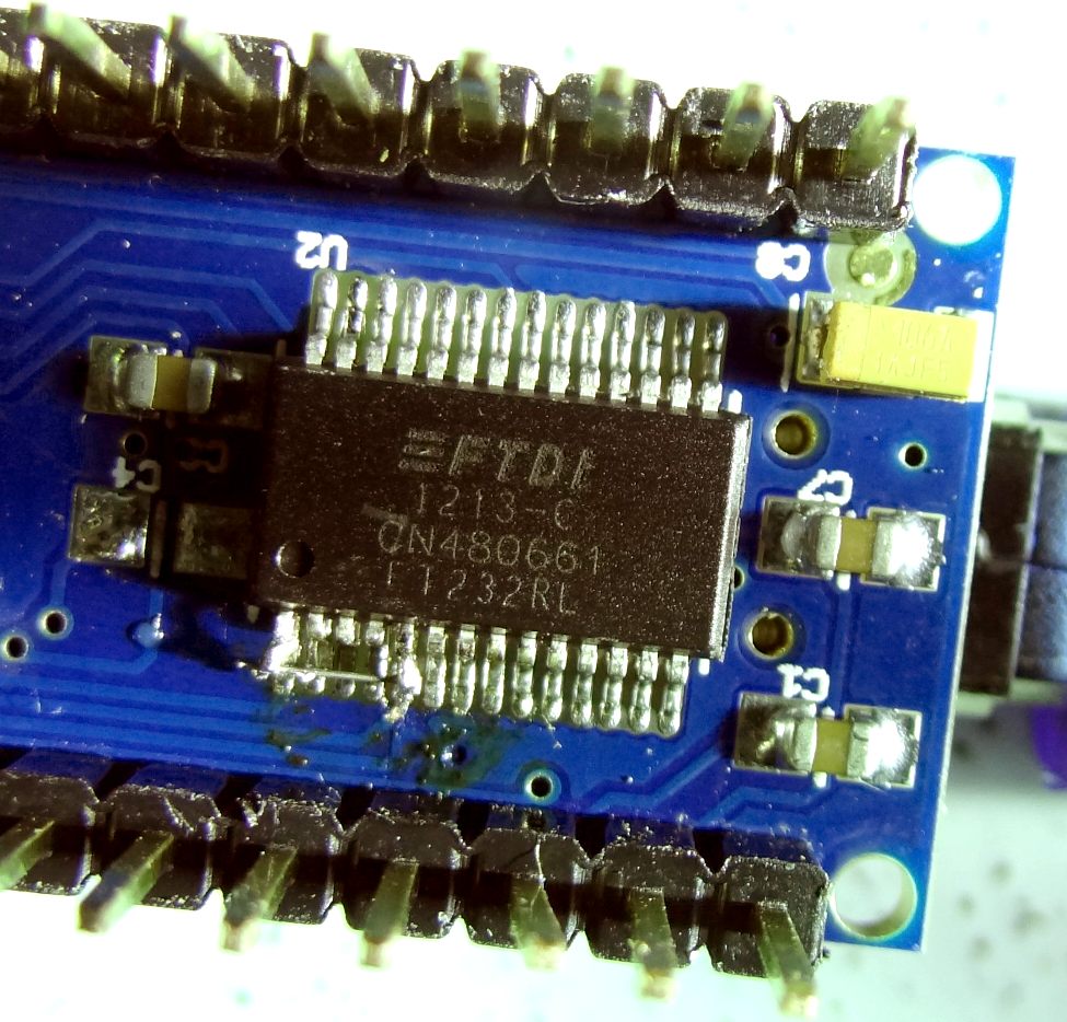

Moin, Vielleicht wäre die Info im Markt besser aufgehoben - aber ich stell's mal hier rein. Am Wochenende habe ich mich mit einem Arduino Nano Klon herumgeschlagen. Die serielle Kommunikation über den FTDI Chip wollte einfach nicht funktionieren. Es kamen immer nur null character <00> am PC an (Windows7/64). Mit FTprog habe ich die Einstellungen des Chips geprüft - alles OK. In meiner Verzweiflung habe ich dann TX und Rx am FT232 hochgebogen und verbunden: Im Loopback kamen trotzdem nur Nullen an. Google brachte dann die Erleuchtung: http://axotron.se/blog/non-functional-arduinos-from-banggood-com/ Es sind offensichtlich gefälsche FTDI Chips auf dem Markt. Nach dem Tausch des FT232 funktioniert jetzt alles. Und dabei habe ich den Klon nicht direkt aus China, sondern aus Europa geordert. OK - ist wohl ein Chinese mit Lager in Deutschland. Also, wenn jemand Probleme mit FTDI Chips hat: Sie könnten gefälscht sein. Gruß Einhart ...und bevor die Arduino Diskussion losbricht: Ich benutze die Umgebung nicht - ich brauchte die Hardware ;-)

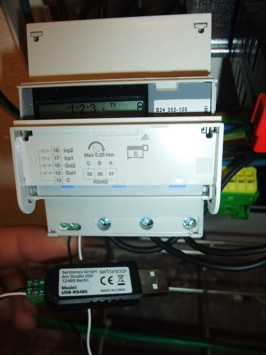

Dieses Thema hat mich jetzt 3 Wochen und 3 Tage sowie 10 untersuchte Exemplare gekostet. Bei 9k6 laufen die Teile in der Regel problemlos. Bei 38k4 nur noch in Sonderfällen. Eines davon sogar eine ganze Woche und dann war Schluss. In meinem Fall RS485 zum Anschluss von ABB Stromzählern. Die USB Treiber von FTDI merken gar nichts und die Enumeration funktioniert grundsätzlich tadellos. Der Datenstrom der dann kommt ist aber Schrott und die Probleme liegen immer auf der seriellen Seite. Die Chips sind im Übrigen abgeschliffen oder waren gar nie bedruckt. Sie sind noch immer im Handel und werden für den Raspi beworben. Die Fehlersucher ist aber definitiv nichts für Anfänger oder gar als Lehrspielzeug: Eine Charge gekauft bei Reichelt: https://www.reichelt.de/haus-und-sicherheitstechnik-c2712.html der Rest der Exemplare wurde vom Chinesen selbst verkauft: https://eckstein-shop.de/QITAUSBRS485KonverterBusAdapterSeriellSchnittstelleRaspberryPi Die deutsche Geiz ist Geil Mentalität ist halt genauso hohl wie die Unverfrorenheit der Chinesen.

Ja, Quarz ist bei mir auch nicht bestückt. Zwei Dinge sind noch bemerkenswert: Reichelt schreibt im Artikel, daß das Kabel funktionieren soll und sie es selbst an einem Raspi ausprobiert haben. Offensichtlich hat es also schon häufiger Reklamationen gegeben bis sowas in die Artikelbeschreibung kommt. Es gibt natürlich schon Fälle wo mit dem Teil irgendwas funktioniert. Bei mir hängt aber die gesamte Stromversorgung vom Gebäude dran. Der SW Regler der daran läuft, liest die Modbus RTU Daten des Stromzählers aus um eine Nulleinspeisung auszuregeln. Im aufgezeichneten 24 Stunden Betrieb fallen da natürlich alle Unregelmässigkeiten sofort auf. Natürlich kann man behaupten daß der Raspi nur ein Lehrspielzeug ist aber gerade da hat es problemlos zu funktionieren. Es ist auch komisch, daß andere vergleichbare USB Kabel (ebenfalls mit FTDI) um vielleicht 10 Euro in der gleichen Situation und der gleichen Hardware problemlos funktionieren.

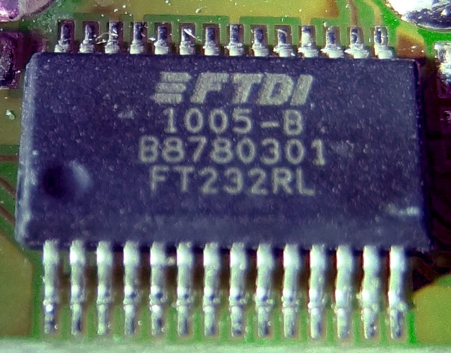

Ingo W. schrieb: > Hier geht es nicht um FT232, wie im ursprünglichen Faden, sondern um > ch340/ch341. Dann mach dafür einen neuen Thread auf. Dieser (alte) Thread hier heißt "Gefälschte FT232RL" J. V. schrieb: > Das oben abgebildete USB Kabel ist das von Reichelt. Was auch immer das zeigt, einen FT232 zeigt es nicht. Zu sehen ist ein Chip im SO-16-Gehäuse, keine Variante des FT232 wurde jemals in diesem Gehäuse hergestellt. Der FT232RL hat 28 Pins. Welche VID/PID rückt denn der Chip auf dieser Platine raus? (Die kann Dir der Gerätemanager anzeigen)
Wenn man sich das Foto genau anschaut, kann man tatsächlich die Aufschrift "FTDI" erkennen, was natürlich bedenklich ist, weil FTDI keine ICs mit dieser Gehäuseform herstellt. Die Anschlussbelegung (soweit man diese erkennen kann) entspricht der eines CH340B oder CH340C. Lt. Reichelt ist es ein CH340C, was dann wohl stimmen wird. Wenn die RS-485-Kommunikation mit dem ABB-Zähler Probleme macht, muss die Ursache dafür nicht unbedingt in einem gefälschten IC liegen. Es kann genauso gut ein Problem in der Verkabelung oder ein Fehler in der Anwendungssoftware sein. Verkabelung: RS-485 arbeitet zwar differentiell, dennoch dürfen die absoluten Pegel an den A- und B-Leitungen bezogen auf das jeweilige Bezugspotential gewisse Grenzen nicht überschreiten. Im Foto mit dem Zähler ist der GND-Anschluss (C) unbelegt. Damit ist nicht unbedingt sichergestellt, dass die Differenz zwischen den Bezugspotentialen von Zähler und USB-RS-485-Interface innerhalb der Toleranz liegt. Auch eine nur kurzzeitige Überschreitung der Toleranz, bspw. durch Störspitzen, kann zu Problemen führen. Wenn die Kommunikation mit einem anderen USB-RS-485-Interface besser funktioniert, kann dies daran liegen, dass der verwendete RS-485-Treiber toleranter ist. Software: Einer der kritischen Punkte bei der RS-485-Kommunikation ist das korrekte Timing beim Umschalten von Senden auf Empfangen. Einerseits darf die Umschaltung erst erfolgen, wenn das letzte gesendete Bit die Schnittstelle verlassen hat, andererseits muss die Umschaltung schnell genug erfolgen, um beim Empfang keine Daten zu verpassen. Ist man sich dieser (eigentlich trivialer) Punkte nicht bewusst, kann das zu Übertragungsfehlern führen. Wenn die Kommunikation mit einem anderen USB-RS-485-Interface besser funktioniert, kann dies daran liegen, dass das interne Timing in diesem Interface ein anderes ist und damit den Softwarefehler kaschiert.

dein problem mit dem usb-rs485 suchst du besser bei der terminierung/bias auf dem bus sowie der tx/rx umschaltung. der arme USB Uart chip macht sicher nichts falsch.
übrigens sendet der aktuelle ftdi windowstreiber so etwas wie 'warning counterfit part' und nicht mehr 0x00 0x00
Yalu X. schrieb: > Einer der kritischen Punkte bei der RS-485-Kommunikation ist das > korrekte Timing beim Umschalten von Senden auf Empfangen. Warum der Adapter dann keinen CH340T, -R oder -B verwendet, verstehe ich nicht, denn diese besitzen das Signal "TNOW" (CH340T/E/B: Ongoing data transmission status indicator, active high), zu welchem der Hersteller schreibt: "The TNOW pin can be used to control DE (high active send enable) and RE# (low active receive enable) pin of RS485 transceiver." Der CH340B kann auch programmiert werden, so dass jede Anwendung eine eigene Seriennummer, Produktbeschreibung oder gar Product- und/oder Vendor-ID erhalten kann. Damit hat dann das Ratespiel des zugehörigen Devices ein Ende (zumindest unter Linux :-). Wie der CH340B unter Verwendung der libUSB programmiert werden kann, habe ich hier beschrieben: https://www.dr-bosch.com/volker/reparatur/index.html#CH340B Grüßle, Volker

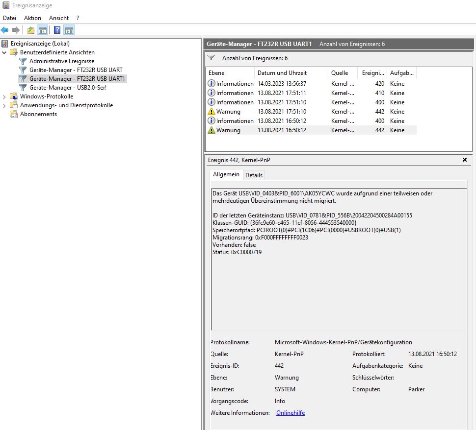

Der Chip war mal mit FTDI gestempelt. Das Logo ist schlampig abgeschliffen und FTDI stellt kein einziges IC im SO16 Gehäuse her. Der FT220 ist im SSOP16 was deutlich kleiner ist. Vermutlich haben die Teile riesen Ärger gemacht und deshalb wurden sie abgeschliffen und jetzt als CH340 verkauft. Tatsächlich kann man den WCH Treiber unter W10 laden. >dein problem mit dem usb-rs485 suchst du besser bei der >terminierung/bias auf dem bus sowie der tx/rx umschaltung. der arme USB >Uart chip macht sicher nichts falsch. Nein, ich habe terminiert und auf dem Foto der Leiterplatte siehst du auch den zusätzlichen GND den ich angelötet habe weil der nicht rausgeführt ist.
Bearbeitet durch User
J. V. schrieb: > Vermutlich haben die Teile > riesen Ärger gemacht und deshalb wurden sie abgeschliffen und jetzt als > CH340 verkauft. Tatsächlich kann man den WCH Treiber unter W10 laden. Wenn sich eine Device mit VID0403 meldet, wird Windows keinen WCH-Treiber akzeptieren, WCH hat 1A86. Dann ist da noch etwas mit VID0781 zu sehen, die gehört SanDisk für USB-Speicher. Du weisst nicht, was Du tust und Dein Screenshot gibt keinen Sinn.
