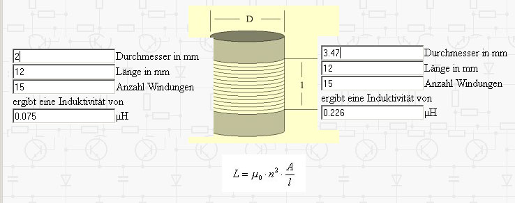

Hallo, Ich stehe grade vor einem kleinen Rätsel. Ich möchte eine luftspule wickeln, von etwa 220nH. Ich wickel also einem 0,6mm kupferlackdraht auf einer kleinen rundstange mit 2,00mm Durchmesser auf. Auf dieser Website hier http://www.b-kainka.de/bastel95.htm Habe ich die Werte eingetragen. Spulendurchmesser 3,47mm auf Länge 12mm mit 15 Windungen. Raus kommt 226nH. Passt auch. Solange die Spule auf dem Rundstahl von 2,00 mm Durchmesser ist, messe ich den tatsächlichen Wert von : 0,27 MikroHenry. Gemessen habe ich mit einem LC messgerät von ebay. AE20204 LC-Messgerät mit USB, als bausatz selber gelötet. Ist auch eigentlich genau, wenn ich Festinduktivitäten messe, zeigt es mir die Werte + / - 10 nH an. Wenn ich aber die Spule runternehme, dann sinkt der Wert auf 80nH Ist das normal? Danke und Grüße

Jan Peters schrieb: > Ich wickel also einem 0,6mm kupferlackdraht auf > einer kleinen rundstange mit 2,00mm Durchmesser auf. ..sinkt der Wert auf > 80nH Jan Peters schrieb: > Habe ich die Werte eingetragen. Spulendurchmesser 3,47mm seht ihr den Unterschied? 2mm Durchmesser auf Länge 12mm und 15 Windungen ergibt rechnerisch als Luftspule auf genannter Seite 75nH mit D= 3.47mm ergibt sich die gewünschten 220nH also sollte man doch einen Holzspiess oder Metalldraht mit 3,5mm zum wickeln nehmen und danach die Spule ohne vermessen.

Jan Peters schrieb: > Spulendurchmesser 3,47mm Ist das auch der gemittelte Durchmesser? Bei einem Wickelkern von 2mm müßte der Draht dann ja 1,5mm haben. Das wäre ein ganz schöner Prügel.

Achso Joachim, danke für das Foto !! Dann weiß ich jetzt wo der Fehler liegt. Ich habe den Spulenaussendurchmesser genommen. Ich muss dann wohl den innendurchmesser angeben. Dann ist der Fehler klar
Jan Peters schrieb: > Ich muss dann wohl den innendurchmesser angeben. Genau genommen den mittleren Durchmesser. Also sozusagen die Mitte des Drahtes. Wenn du also wie in deinem obigen Beispiel als Wickelkörper ein Rundmaterial von 2mm hast und wickelst 0,6mm Kupferlackdraht drauf, hast du einen Spulendurchmesser von 2,3mm. Alles klar?

> Spulenaussendurchmesser genommen. Ich muss dann wohl den > innendurchmesser angeben. Also die Meisten Formeln die ich kenne benutzen den Mittleren Durchmesser. Also die Mitte vom Kupferlackdraht also Durchmesser Draht/2. Also Innendurchmesser + (Drahtdurchmesser/2) oder Außendurchmesser - (Drahtdurchmesser/2)

> 0,6mm kupferlackdraht > Rundstahl von 2,00 mm Durchmesser macht 2,3mm Mittleren Durchmesser und > Länge 12mm > 15 Windungen =0,099µH
npn schrieb: > Jan Peters schrieb: >> Ich muss dann wohl den innendurchmesser angeben. In der Literatur ist es üblich , den mittleren Durchmesser zu verwenden. Welchen Durchmesser man auf der Seite von B. Kainka tatsächlich angeben muss, bleibt wohl sein Geheimnis, denn das steht nirgends. Zumindest habe ich die Angabe nicht gefunden. Ich würde in der Tat den mittleren Durchmesser eingeben; da ist der Fehler am geringsten, falls es doch nicht stimmt :) > Genau genommen den mittleren Durchmesser. Also sozusagen die > Mitte des Drahtes. Richtig. > Wenn du also wie in deinem obigen Beispiel als Wickelkörper ein > Rundmaterial von 2mm hast und wickelst 0,6mm Kupferlackdraht > drauf, hast du einen Spulendurchmesser von 2,3mm. Alles klar? Neee. Meiner Meinung nach nicht. Wickeldorn von 2.0mm und Drahtdurchmesser 0.6mm gibt einen mittleren Spulendurchmesser von 2.6mm. Die 0.3mm Drahtradius kommen links UND rechts dazu.

Ja sehr richtig, Habe nochmal nachgemessen, der Wert der Spule ohne kern, liegt Bei 0,12 MikroHenry ( Messegerät bleibt da stehen) Durchmesser 2,6mm ; Länge 12mm ; 15 n Alles ok, bin bestens bedient :))
