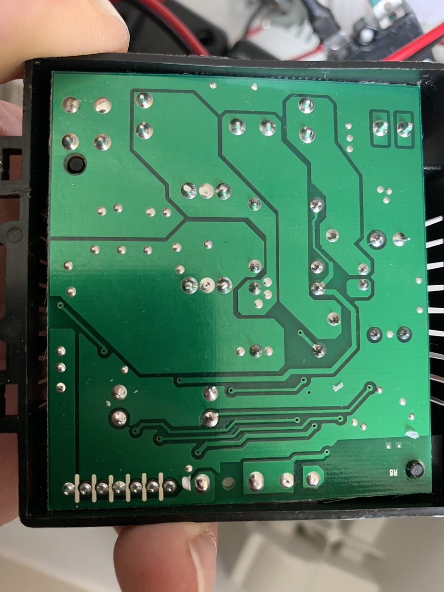

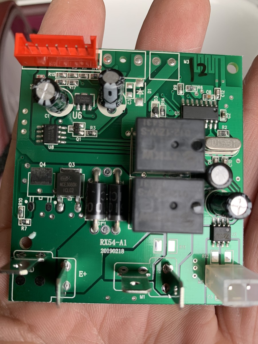

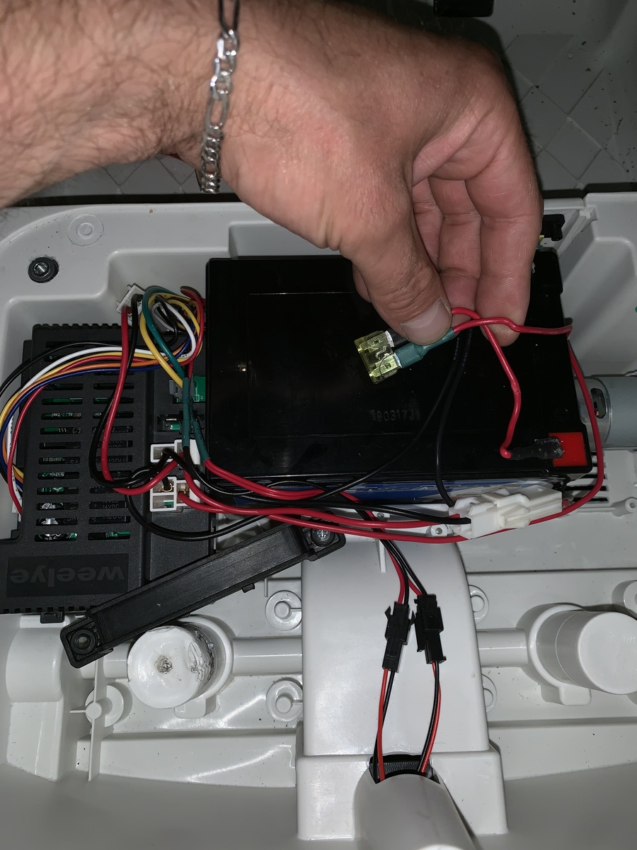

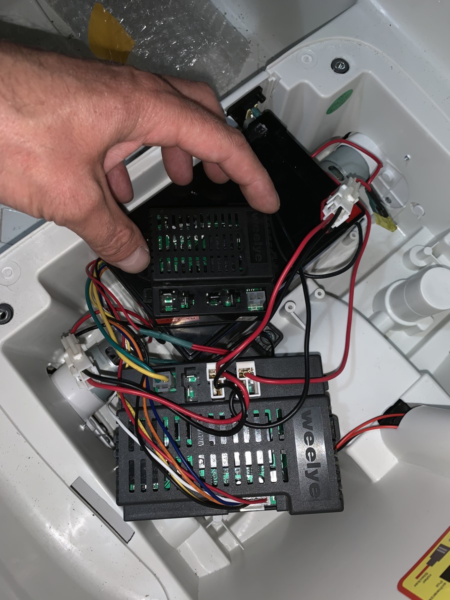

Ich mach bald Bilder , ich muss bald zu Arbeit davor mache ich die Bilder , mir ist noch was aufgefallen wenn ich das Auto hoch hebe dann kann ich in allen 3 Gängen voll Gas fahren so bald ich das Auto auf den Boden stelle geht es gleich aus nach 3 Meter
Die letzten Bilder sind denke ich Kontrollor auf dem Akku ist nichts
Bearbeitet durch User
so wie es aussieht sind beide Motoren parallel angeschlossen, die Relais sind für die Richtung zuständig, Q3 macht die Geschwindigkeit, die Dioden sind Freilaufdioden für den Motor. Schutzschaltung sehe ich da absolut keine, weder für Temperatur noch Strom (der Mosfet könnte als shunt genutz werden, ist jedoch eher unwahrscheinlich). Daher gehe ich stark davon aus, dass die Akkuspannung einbricht. Dies könnte der Kontrollchip erkennen und dann wegen leerem Akku abschalten. -> Häng mal ein Multimeter direkt an den Akku und miss die Spannung bevor, während und nachdem aus Auto kurz gefahren ist und dann stehenbleibt. -> steck einen Motor ab und miss den Widerstand über diesen, dann kann man den Anlaufstrom den der Akku liefern muss abschätzen und einen passenden Akku wählen. Der Anlaufstrom bzw. Blockierstrom ist 14V (voller Akku) * 2 (2 Motoren parallel) / Widerstand Motor (in Ohm), dieser sollte unter 80A sein, besser noch unter 50A. wenn kein Mutlimeter vorhanden teste den Rollerakku. Der Mosfet (Q3) schafft gut gekühlt 80A, heiß noch 50A laut Datenblatt. der sollte nicht abrauchen, trotzdem mal testen ob der mit neuem Akku heiß wird (Fingerprobe reicht, warm ist ok, wenns schmerzt ist nicht gut, wenns brutzelt ist das nicht mehr in Ordnung).

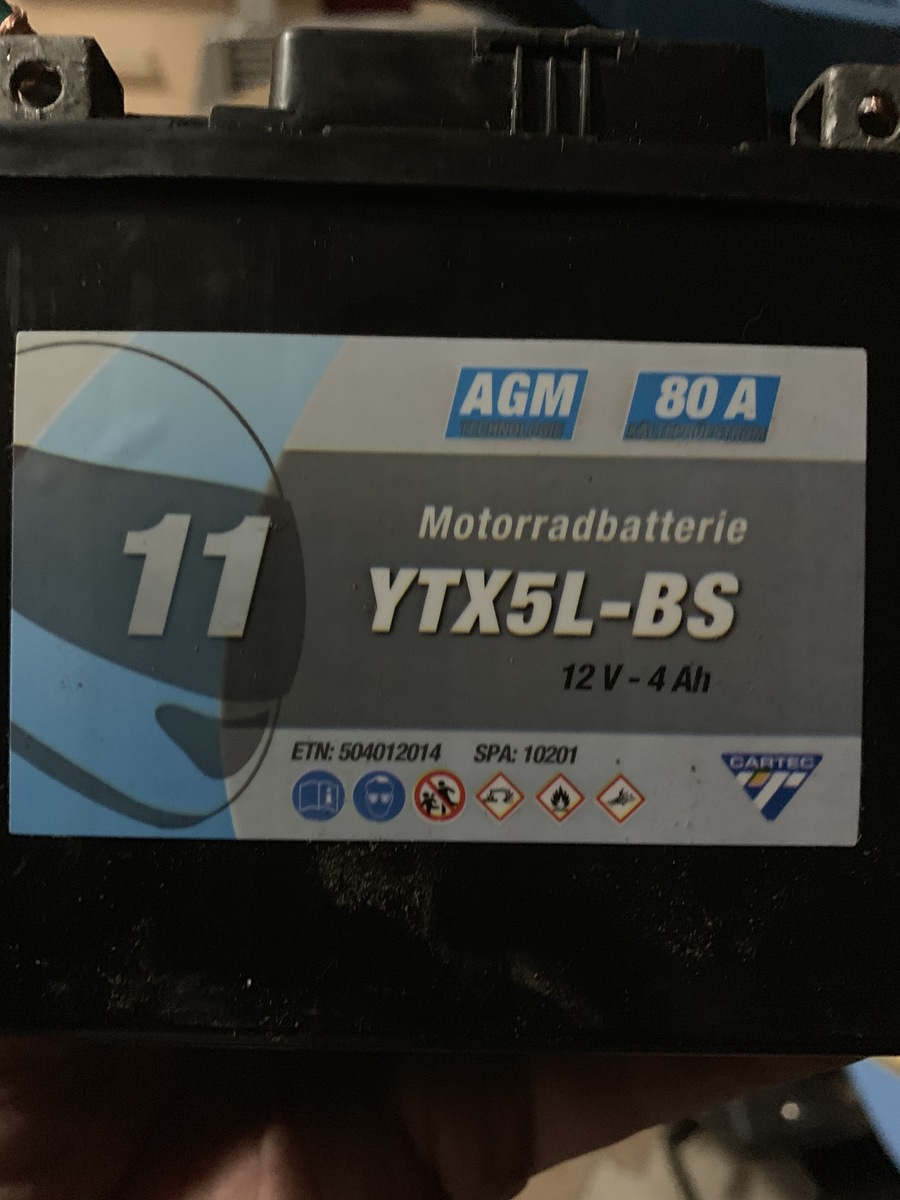

Hi ich meine ich hab einen Roller 50ccm Akku von meinem 2 takter, Multimeter hab ich ich werde das nach der Arbeit messen , soll ich trotzdem den 50ccm Roller Akku testen ?
Ich habe gerade mal so ein Test mit dem Akku gemacht , Multimeter an den Akku 12.90v dann eine Runde fahren fällt auf 11.90 bis er stehen bleibt , dann zeigt der Multimeter von 12v bis 12.90v dann bei 12.90v geht das Auto wieder an , nur das hinter laufen ist schwer um genau zu sagen wie die Spannung fällt. Aber wenn die Räder in der Luft sind bleibt die Spannung fast gleich
Thomas S. schrieb: > wenn ich das Auto hoch hebe dann > kann ich in allen 3 Gängen voll Gas fahren so bald ich das Auto auf den > Boden stelle geht es gleich aus nach 3 Meter Den Teil hatte ich schon wieder völlig vergessen, Probleme mit dem Akku sind sehr wahrscheinlich. Thomas S. schrieb: > 50ccm Akku Hat beides nichts miteinander zu tun, 50ccm ist der Hubraum vom Motor, der Akku hat 12V 3Ah (hattest du oben geschrieben). Könnte besser sein (bessere Qualität), einen etwas größeren (mehr Ah) wirst du wahrscheilich trotzdem wollen, da die Fahrtzeit sonst zu kurz ist. Miss mit dem Multimeter, wenn du dann siehst dass die Akkuspannung sehr schnell fällt beim Fahren, teste den anderen Akku. die verbauten Akkus werden einen zu großen Innenwiderstand haben, dann fällt die Spannung sobald du die Motoren belastest, danach steigt sie wieder. Die Akkus sind wahrscheilich alt, recycled und/oder zu billig gebaut.
Eher billig das Auto ist gerade ein Monat aus der Verpackung raus also neu
Also ich hab es gerade mit der Roller Batterie probiert , da passiert genau das selbe , nach 3 Meter geht alles aus die hat sogar 80A 12V

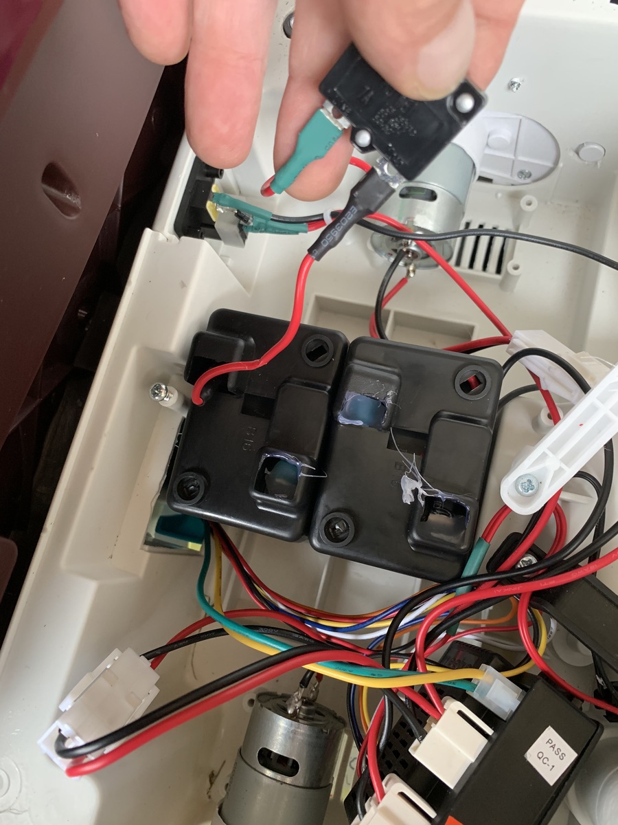

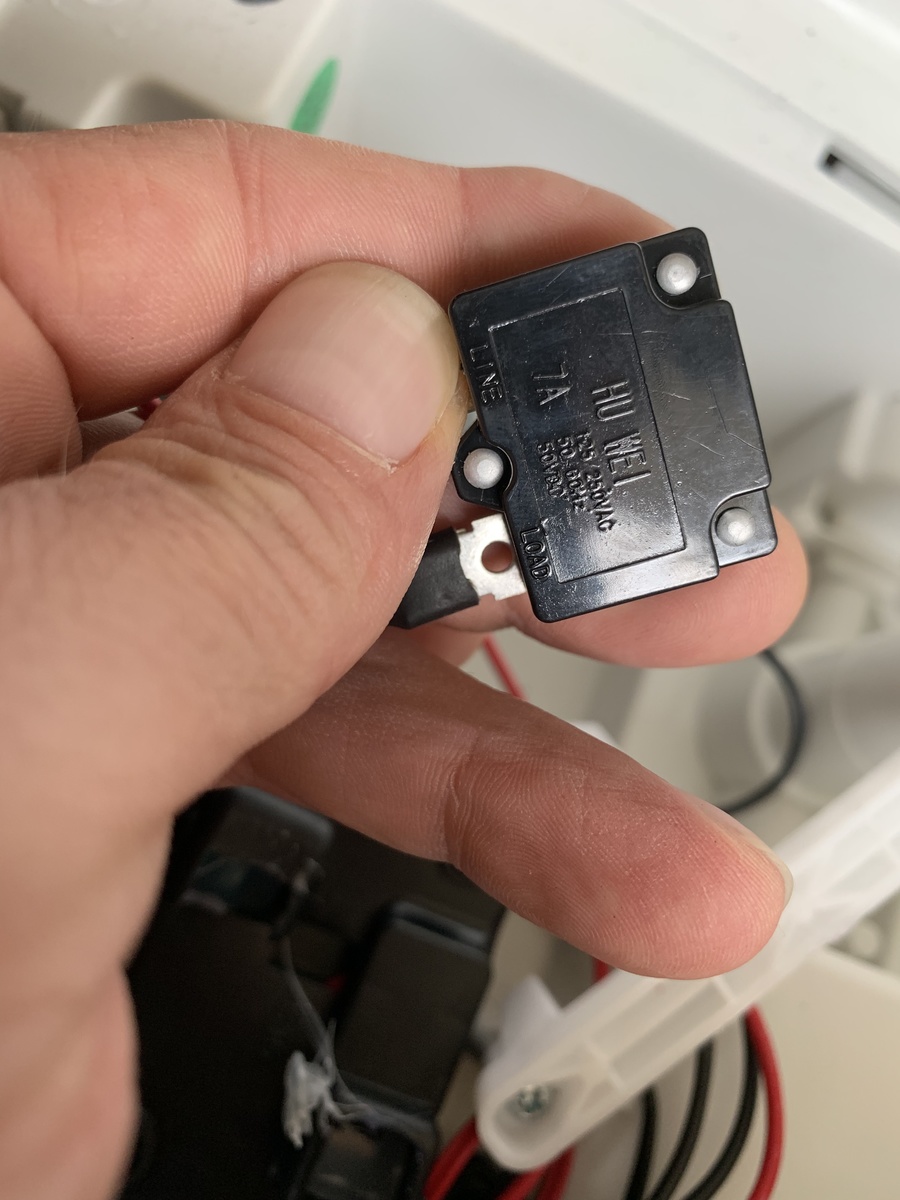

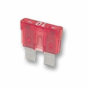

Die 7A Sicherung ist mit Temperatursicherung ausgestattet. Fließt zu viel Strom wird das Metall zu heiß und verformt sich. Kühlt das Metall in der Sicherung wieder ab fährt das Auto wieder weiter. Tausche die Sicherung gegen eine 10A Schmelzsicherung aus und Versuche es erneut. Die Kabel sollten 10A aushalten. Das Steuergerät sieht dem meines Autos sehr ähnlich. Das hat's problemlos verkraftet.
Wird das nicht auch mit einer Auto Sicherung 10a gehen ? Weil die Stecker da super passen würden auf einer Glas Sicherung müsste ich entweder löten oder extra die Vorrichtung kaufen wo eine glassicherung rein passt ? Gruß Thomas
Hans D. schrieb: > Die 7A Sicherung ist mit Temperatursicherung ausgestattet. Da bin ich durch Anschauen nicht drauf gekommen, der Rest ist so billig konstruiert dass ich fest von einer Schmelzsicherung ausgegangen bin. wenns mit einer 10A funktioniert, ist gut. Wenn die Sicherung durchbrennt miss bitte mal den Widerstand zwischen den Anschlüssen von einem Motor, nicht angesteckt an den Rest. Daraus ergibt sich dann was die Sicherung aushalten muss. Wie gesagt schafft der Mosfet ca. 50A, da ist eher die Frage was die Kabel und Stecker auf Dauer halten.
Mach ich heute Abend auf was soll ich den Multimeter einstellen ? V ? Wenn ich ein Motor abstecke und an der Leitung Messe ? Aber erstmal versuche ich die 10a Sicherung Gruß Thomas
Ok Test mit der 10a Sicherung gemacht, das Auto ist viel länger gelaufen als sonst hab es erst im 1 Gang versucht bin ne Weile rumgefahren dann 2 Gang und der ging gut ab , dann im 3 Gang sind die Räder richtig durchgedreht Straße etwas nas aber dann ist auch die 10a durchgebrannt nach ca alles zusammen 1 min fahrt. Gruß an alle
1Min fahrt mit oder ohne Kind? Ich hatte die Querschnitte der Motorsteuerleitungen vergrößert denn 1mm Kupfer-Leitungen sollten nicht mehr als mit 10A belastet werden. Das Problem ist das Anfahren und das Bremsen. Da fließt am meisten Energie. Ich habe Wochen mit dem Umbau des Autos verbracht. Und für mehr Traktion 12Zoll Laufradreifen auf die original Bereifung gezogen. Letztendlich habe ich hunderte € reingesteckt und auf 24V umgerüstet. Auch die Getriebe verstärkt doch die Zahnräder aus Plastik waren der Knackpunkt.
Ohne Kind nur das Auto ca.1 min . Wäre also 15a Sicherung zu viel ? Also liegt es doch nicht an der Batterie?

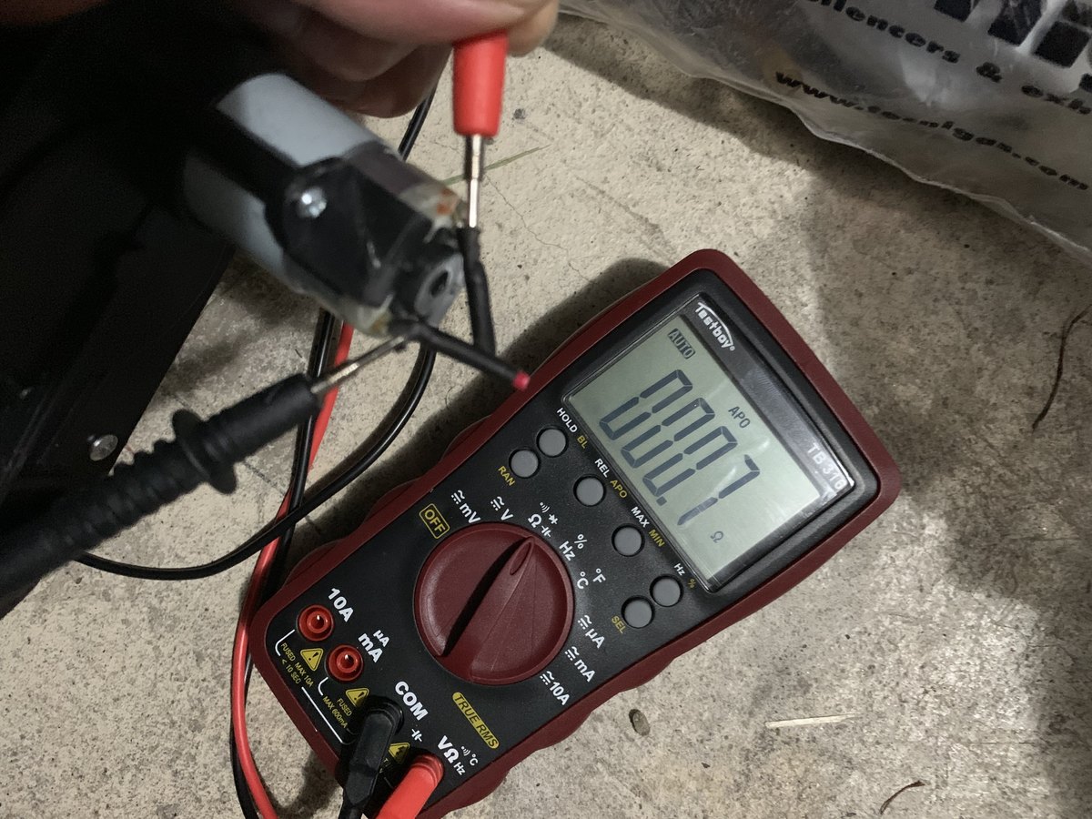

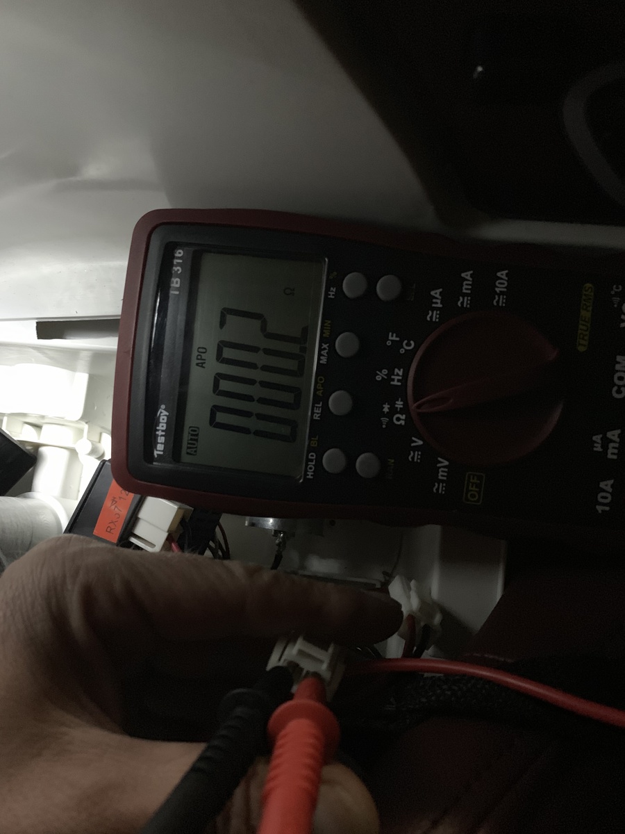

Thomas S. schrieb: > Wenn ich ein Motor abstecke und an der Leitung Messe ? Stell das Mutlimeter auf Ohm oder wenn es einzelne Bereiche für den Widerstand hat auf 20 Ohm. Da steht Ohm oder das Zeichen:
Thomas S. schrieb: > Wäre also 15a Sicherung zu viel ? Also > liegt es doch nicht an der Batterie? Scheint nicht an der Batterie zu liegen. Miss den Widerstand des Motors so wie beschrieben, dann kann man dir sagen was für eine Sicherung da rein muss und ob der Rest der Elektronik das auch aushält.
Ok das mache ich heute nach der Arbeit, also ein Motor abstecken , da wo Motor dran war den Multimeter anstecken Räder in der Luft und Vollgas geben, schauen was der Multimeter Ohm anzeigt? Gruß Thomas auf dem Foto ist mein Multimeter
Thomas S. schrieb: > also ein Motor abstecken , da wo > Motor dran war den Multimeter anstecken Räder in der Luft und Vollgas > geben, schauen was der Multimeter Ohm anzeigt? anders rum. am Motor messen, nicht am Auto. Ich will wissen welchen Widerstand der Motor hat. Daraus ergibt sich der maximale Strom und damit welche Sicherung du brauchst. Bei deinem Multimeter ist dass die Dritte Position, die Zwischen "V" und "Hz". Die Strippen müssen an die zwei Leitungen vom Motor, nachdem der abgesteckt wurde. Am besten direkt am Motor, dort wo das schwarze und rote Kabel angelötet ist. Ich nehme an dass das Ergebniss unter 2 Ohm sein wird.
Gerade gemacht der Motor direkt und am Kabel ergibt beides das selbe 000.2 Ohm und die Motoren die drin waren also die alte Motoren haben 000.7 Ohm . Ich stelle hier ein Bild von neuen Motor mit Ergebnis rein Bild 1 mit 000.2 und alter Motor Bild 2 mit 000.7
Dann Probiers mal mit ner 25A Sicherung, der Motor hat ca. 3.5 mal weniger Widerstand, also 3.5 mal mehr Strom. wenn 7A für den Alten gereicht haben sollten hier ca. 25A reichen. wenn das nicht reicht probier mehr, nur über 40-50A zerstörst du die Platine vor der Sicherung. Der Anlaufstrom des alten Motors ist 14V/0.7Ohm * 2 = 40A, alles gut. Der Anlaufstrom des neuen Motors ist 14V/0.2Ohm * 2 = 140A, der Motortreiber kann nur 170A sehr kurz (ca. 0.001s), dauerhaft 80A kühl und 50A warm. Das sollte noch in Ordnung sein, nur falls doch mal irgendwann das Auto nicht mehr fährt und die Platine leicht verkohlt ist nicht wundern. Solange die Räder nicht blockieren bei Vollgas dürfte aber nichts passieren.
Also soll ich jetzt doch anstatt 7a eine 25a Sicherung nehmen ? Und was ist mit dem Akku ? Kann ich den original Akku nehmen oder brauche ich doch ein anderen Akku ? Gruß an alle
Hi , ich hab gerade noch vor der Arbeit den original Akku dran gemacht mit einer 15a Sicherung, weil ich keine 25a mehr da habe aber es hat funktioniert Probefahrt leer ca 2 min ohne Probleme
Hallo Freunde soll ich mir so eine Sicherung kaufen ? Gruß https://rover.ebay.com/rover/0/0/0?mpre=https%3A%2F%2Fwww.ebay.de%2Fulk%2Fitm%2F381675256676
Das Problem wird sein, dass die Sicherung ihrer Aufgabe nicht mehr gerecht wird. Die Kabel schmelzen und das Ding fängt Feuer. 25A hätten die auf keinen Fall aus.

Wie ihr es sehen könnt ist auf dem 2 Bild der Controller sogar größer als die Fernbedienung das sind Bilder in Original Größe

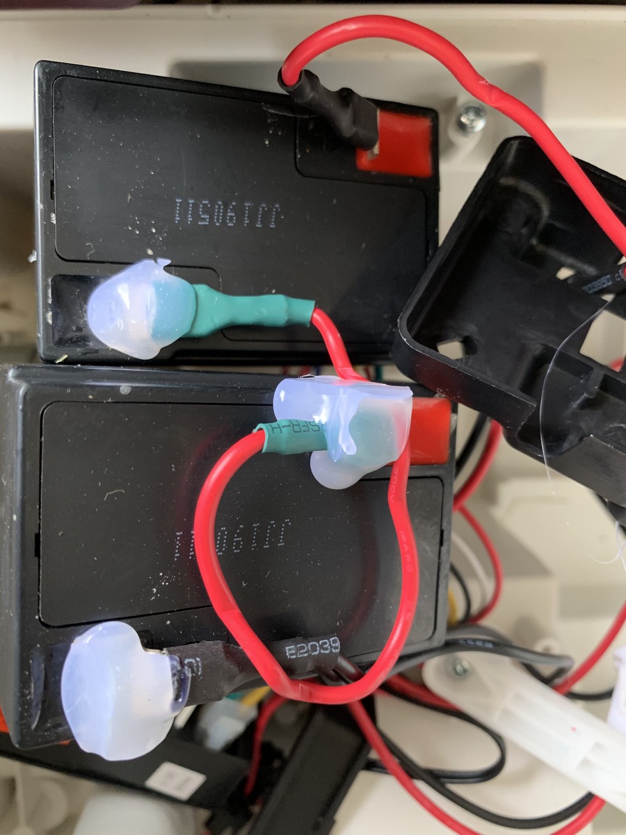

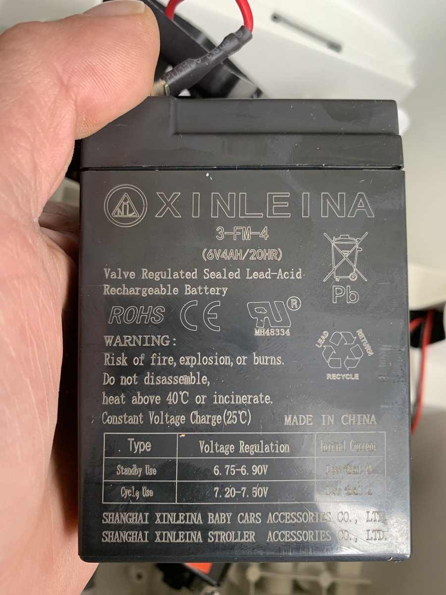

Hallo miteinander. Bin grad am Umbau eines Miweba-Beetle und beim Infos sammeln über diesen Thread gestolpert. Kommt halt bei Google ganz weit oben. Erst mal ein Kompliment an K.S. und Hans D. für Eure Geduld. In vielen anderen Foren wäre dieser Thread aus dem Ruder gelaufen. Hier haben sich zwei gefunden, die mit der Beantwortung auch der dümmsten Frage eine Anleitung geschaffen haben, die auch 10 Daumen-Menschen ein Erfolgserlebnis verschaffen kann. RESPEKT und Danke dafür. Ich möchte diese perfekte Basis jetzt um ein Praxisbeispiel ergänzen, muss aber vorab gestehen, dass meine knapp 4-jährige Tochter während der erfolgreichen Testläufe durch einen etwa gleich schweren Werkzeugkoffer ersetzt wurde. Der Beetle ist ab Werk etwa genauso langsam wie die Mitanbieter und auch der Tesla des Nachbarjungen (daher meine Motivation ;-) ). Der Beetle ist ab Werk mit zwei 540/8000er Motoren ausgestattet. Versorgt werden diese von einer 12V/7Ah Batterie. Ziemlich spontan habe ich mit diesem Wissen zwei 550/23000er bei wish bestellt und innerhalb von 10 Tagen aus Estland geliefert bekommen. Während dieser Wartezeit wurden die Zweifel, dass ich mich da in ein Loch ohne Boden stürze, auch nicht geringer. Ich habe nämlich diesen Thread gefunden. Egal, probieren geht über studieren. Mittlerweile war mir auch klar geworden, dass der Controller das Zünglein an der Waage ist. Rx37 sollte schon sein. Also bin ich heut Abend in die Garage und habe mal nachgesehen. Rx23..., häää, noch nie davon gelesen. Technische Daten von dem Teil..., keine Chance. Aber dann, auf aliexpress bietet einer genau diese Kombo an. Rx23 mit 550/23000er Motor. Sollte also passen. Motoren incl. Getriebe ausgetauscht, Werkzeugkoffer montiert.... Es funktioniert, und ja, es ist deutlich zügiger, aber nicht verantwortungslos. Ich liebe meine Tochter!! Gruss vom Andi
Sooo, heute kam die Stunde der Wahrheit. Ca. 13kg schweres Kind, an einem total vernebelten Tag mit sicher 1kg Klamotten auf Testfahrt. Medium Steigung vor der Garage, sonst relativ ebene Asphaltstrasse, kein Problem. GPS sagt 9km/h. Wenn das aber wirklich 9 sind, dann ist die Kiste mit 540/8000 maximal 5km/h gelaufen. Wo vorher der Spazierschritt reichte, muss ich jetzt schon hektisch laufen, fast omajoggen um dran zu bleiben. Die Kleine hat nen Megaspass, und das ist eh das Wichtigste. Also zusammenfassend: 2 mal 550/23000 mit RX23, originaler 10A Absicherung und 12V 7Ah Batterie funktioniert bis 4 Jahre zuverlässig im normalen Wohnquartier. Viel Reserve ist aber nicht vorhanden, das haben die zahlreichen Fahrversuche mit unterschiedlichen Gewichten ergeben. Ich wohne in der Schweiz und der Wohnort fängt mit Berg an. Sollte meine Tochter also mal aus versehen nach der Garagenausfahrt rechts statt links abbiegen, wird sie sicher nach 40 Metern stehenbleiben. Deshalb habe ich gestern noch einen 18A Sicherungsautomat bei Ali bestellt und auch gleich noch eine 12Ah Batterie. Mit der Kombo kann sie dann ganz sicher auch mal durchs Gras oder etwas berghoch (kabelquerschnitt wird natürlich angepasst). Für Hannover, Leipzig oder Tiraspol langt aber ganz sicher die einfache Variante. Gruss und viel Erfolg wünscht der Andi
