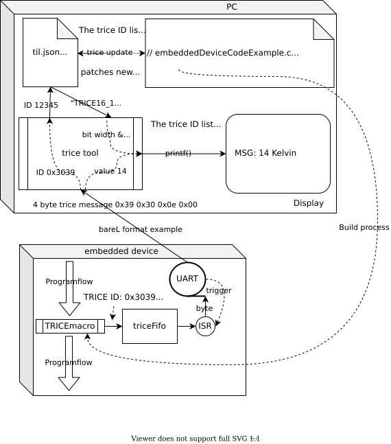

Hallo, ich finde das Projekt sehr interessant. Gefällt mir ^^ Das Blockdiagramm ist auch sehr gelungen. Schade, dass sich hier nur so wenige gemeldet haben. Ich hätte da eine Frage. Bei folgender Signatur:

Sorry David, habe Deine Frage eben erst gesehen. Zunächst: Es ist **kein** STM32 spezifisches Projekt, sondern sollte auf jedem Mikrocontroller laufen. Variadic Arguments habe ich aus zwei Gründen vermieden: 1. Laufzeit: So ein TRICE Makro soll schnellstmöglich ausgeführt werden. Jegliche variadischen Argumente würden dies verlangsamen. Initial kannst Du einfach schreiben ```Trice8i( "sig:task %d -> %d: ", previousTaskID, nexTaskID );``` oder ```Trice8( "sig:task %d -> %d: ", previousTaskID, nexTaskID );``` und `trice u` wird `_2` automatisch einfügen zusammen mit der generierten Id(123). 2. CompileTime Check: Wenn Du z.B. im Code hast ```printf( "%d", a, b ):``` oder ```printf( "%d%d", a);``` bemerkst Du das Problem normalerweise erst zur Laufzeit, also beim Debuggen/Testen. Ein ```TRICE8( "%d%d", a);``` wird mit `trice u` zu ```TRICE8_2( Id(123), "%d%d", a);``` da ```trice u``` nur die Formatspezifier auswertet. Der Compiler wird aber einen Fehler melden, da die Parameterzahl nicht stimmt und Du kannst es korrigieren.

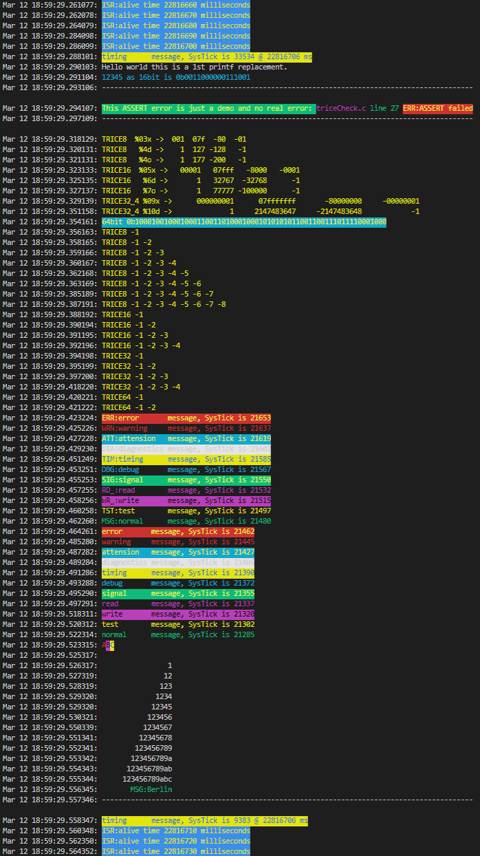

Danke Klaus für den sehr hilfreichen Hinweis diesbezüglich!!! Per default werden nun unique IDs generiert und shared IDs nur mit entsprechendem Schalter. Eine Referenzliste von jeder ID in den Source Code lässt sich relativ einfach bauen nur habe ich noch keine klare Vorstellung wie man eine solche effektiv nutzen kann. Auch ist bei unterschiedlichen Firmwareversionen diese Info entsprechend zu verwalten. Es wäre auch möglich die jeweils erste ID am Zeilenanfang optional auszugeben, was vielleicht ausreicht zur schnellen Lokalisierung im Code. Falls jemand TRICE einsetzt freue ich mich über Rückmeldung. Es sollte weitgehend hardwareunabhängig nutzbar sein

Eine optionale Ausgabe der Trice IDs ist jetzt ab v0.29.3 möglich.
1 | -showID string |
2 | Format string for displaying first trice ID at start of each line. Example: "debug:%7d ". Default is "". If several trices form a log line only the first trice ID is displayed. |
Übrigens sind die Zahlen an den Zeilenenden des Screenshots der jeweils aktuelle Prozessorclock. Der Abstand 12 oder 13 bedeutet bei einer 48 MHz Taktrate eine Zeitdifferenz von ca. 250ns. Licht schafft es in dieser Zeit etwa 80m weit. Ja, und Trice hat nun ein Gesicht Dank meinem Töchterchen. Hie nochmal der Link: https://github.com/rokath/trice
