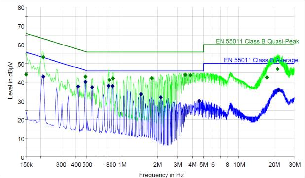

Hallo, Ich habe mir ein RelaisBoard mit für eine Haussteuerung entwickelt und habe an dem Board die Abstrahlung ca. 600 kHz bei -22,80dBm gemessen. Nun die Frage, wäre dieses Board erlaubt in ein Schaltschrank zu verbauen? Oder , was sind die Richtlinien? wo sind die Grenzen? VG Heino

Heino Kellmann schrieb: > Hallo, > > Ich habe mir ein RelaisBoard mit für eine Haussteuerung entwickelt und > habe an dem Board die Abstrahlung ca. 600 kHz bei -22,80dBm gemessen. Anbei ein Messprotokoll mit den Grenzwerten für Class B nach EN55011. Da du weder angegeben hast zu welcher Klasse (A(Industriegebiet),B(Wohngebiet)) dein Gerät gehört, noch wie du die Abstrahlung gemessen hast (Antenne, Richtung, Avergae/Peak) lässt sich deine Messerei nicht im Geringsten bewerten. Vielleicht fängst Du mal damit an, dir von einem Funkamateur die Basics erklären zu lassen. https://www.bundesnetzagentur.de/SharedDocs/Downloads/DE/Sachgebiete/Telekommunikation/Unternehmen_Institutionen/Frequenzen/Amateurfunk/AmtsblattverfuegungenAFu/Vfg332007Ver246ffentlicId10701pdf.pdf?__blob=publicationFile&v=4 http://archiv.swisstmeeting.ch/tl_files/images/EMV%202014/2_3_Maschinenindustrie_Herbert%20Blum.pdf
