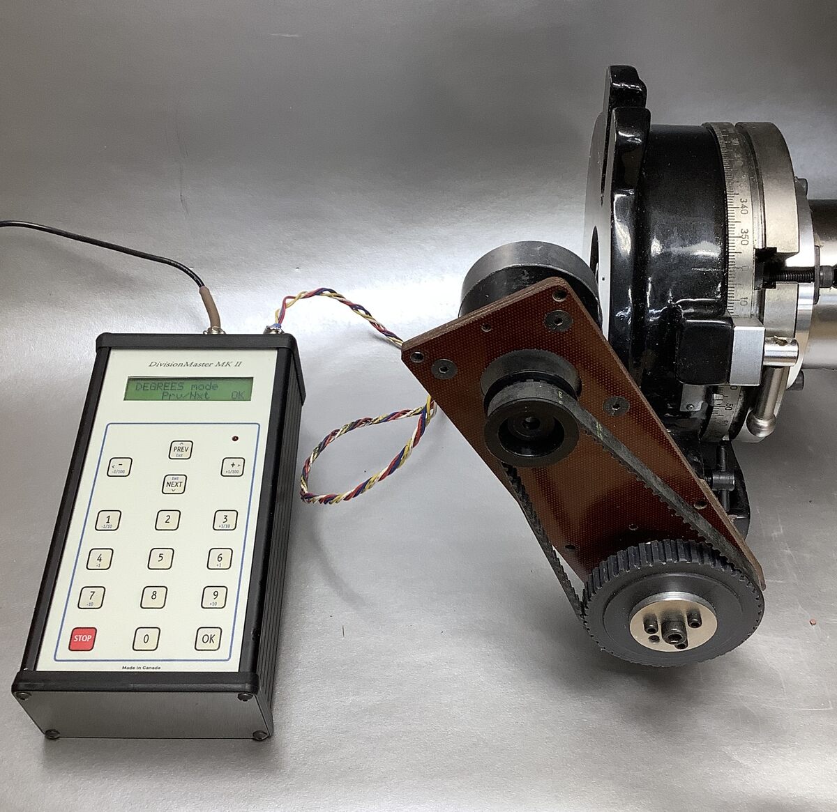

Heute kamen zwei 160XL037 Ersatzriemen (aus China) mit der Post an. Neugierig wie ich war, probierte ich einen der neuen aus und musste zu meiner Überraschung feststellen, dass die Neuen etwas länger sind und deshalb der Riemen sich zu weit durch biegt bei der Standard-Riemenzugprüfung. Der alte Riemen passt genau nach Vorschrift und ich war sorgfältig die berechneten Räderabstände genau einzuhalten. Die Chinesischen haben "LDA MACH" Herstellerbezeichnung drauf. Wer hat Erfahrungen damit? Haben die mir Ausschussware gesendet? Ist der alte Riemen geschrumpft? Ich werde mal versuchen einen (Marken) Riemen (Gates?) in der Stadt zu finden. Jetzt interessiert es mich doch ob ich etwas übersehen habe. Mit den neuen Riemen müsste ich ein Spannrad einfügen um die Riemenspannung genau einstellen zu können. Wenn ein neuer Gates Riemen auch länger bzw. gleich lang wie der LDA Riemen ist, dann müsste demzufolge der Alte geschrumpft sein oder die Neuen nicht masshaltig. Ohne Vergleich mit einem Marken Riemen lässt sich das nicht wirklich feststellen. Wenn ich die Riemen mit den Fingern spanne, dann sind die Neuen mindestens 2mm länger. Comments Invited;-)

bla schrieb: > Chinaschrott. Selber Schuld. Viel Spaß damit. > Aber heul hier nicht rum. Sind wir heute aber grantig;-) So schlecht sind die China Sachen nun aber auch nicht alle. Die Timing Räder die inzwischen eintrafen sind immerhin von einwandfreier Qualität. Da gibt es nichts zu beanstanden. Für mich ist es umständlicher solche Sachen zu intern zu Sourcen weil ich nicht in dieser Branche arbeite. Abgesehen davon war das Risiko nicht groß. Waren ja sowieso nur als Ersatzriemen vorgesehen und kann eine Neubestellung besser planen.
Gerhard O. schrieb: > Wenn ich die Riemen mit den Fingern spanne, dann sind die Neuen > mindestens 2mm länger. Bei HTD, das ja für diese Antriebszwecke gedacht ist, stimmt der berechnete Achsabstand so genau, dass ich gar keine Langlöcher zum Spannen vorsehe. Bei XL-Profil müsste das ähnlich sein. Das Datenblatt von Optibelt gibt 0,2mm Wirklängentoleranz an. https://service.optibelt.com/fileadmin/extranet/power_transmission/technische_Unterlagen/Datenblaetter/ZR/Datenblatt_Data_sheet_optibelt_ZR_XL_2018-10-18.pdf (Auf die Normtoleranzen habe ich momentan keinen Zugriff - sie sind nicht in meinem Tabellenbuch.) Ich traue Dir ja zu, dass Du die korrekte Riemenspannung mit den Fingern abschätzen kannst. Also wäre meine Deutung: Riemen zu lang. Gerhard O. schrieb: > Ich werde mal versuchen einen (Marken) Riemen (Gates?) in der Stadt zu > finden. Und hier hast Du meinen Neid. Eine "echte" Stadt ist manchmal durch nichts zu ersetzen.

Moin, Beim gezeigten Antrieb verwendete ich einen gebrauchten, alten 160XL037 Riemen. Die Radabstände für 18/45 Zahnriemenräder berechnete ich in üblicher Weise. Alles war perfekt. Auch die Riemenspannung war nach der Berechnung mit 2mm Durchbiegung innerhalb des zu erwarteten Werts. So weit war alles gut und ich brauchte kein Spannrad zur Einstellung vorsehen. Die Abstände lassen sich sonst nicht einstellen weil der NEMA 23 Motor in der 38mm Lochaussparung genau sitzt. Also, zu diesen Zeitpunkt war alles perfekt. Bei den neuen Riemen ist die Durchbiegung mindestens um 8mm und fühlt sich einfach locker an und wenn man das Rad mit der Hand in Spannung bringt, hängt der Riemen auf der ungespannten Seite sehr sichtbar durch. Wie gesagt, wenn ich den neuen und alten Riemen beidseitig nebeneinander mit den Fingern anspanne, ist der Neue 2mm geschätzt länger. Ich habe es nicht mit dem Schneidermaßband gemessen. Mit den neuen Riemen wäre ein Spannband notwendig. Da der alte Riemen berechnungs- und ausführungsmässig exakt funktioniert muß ich annehmen, daß die neuen Riemen außer Toleranz sind. Ich habe gestern mit einer lokalen industriellen Spezial Firma telefoniert und sie könnten mir den gewünschten Riemen innerhalb einer Woche besorgen. Preis ist übrigens um $6. (Edmonton hat wegen unserer Energietechnik Industrie viele Unterstützungsfirmen und man bekommt so ziemlich alles. Was Werkzeuge betrifft ist das Angebot reichhaltig, wenn auch nicht billig. Gute Industriequalität hat seinen Preis. Fräser und sonstiges Zubehör gibt es reichhaltig) Mit HTD habe ich noch nichts gemacht obwohl ich in einen HTD Schneider zur Zahnriemenanfertigung habe. Um Unklarheiten zu beseitigen, war es nur meine Neugierde die mich zu diesen (Riemen) Beitrag motivierte. Daß ich mit den China Riemen Schwierigkeiten bezüglich Maßhaltigkeit hatte, war für much überraschend weil ich sonst noch nie Probleme mit China hergestellten Mechanik Komponenten hatte und deshalb den vorherigen negativen Beitrag nicht akzeptiere. Ohne fairen Grund verteufliche ich prinzipiell nicht Chinaprodukte. Millimeter genau Zahnriemen zu messen traue ich mir mit meinen Mittel und Erfahrung noch nicht zu, obwohl ich es schaffte einen 5M-730 Riemen auf 1mm mit einem Schneidermaßband zu messen. Ich habe übrigens seitdem die bestellten Alu Zahnriemenräder erhalten und alles ist Bestens. Muß nur noch für die elektrische Anschlußmethode entscheiden. Gruß, Gerhard Nachtrag, Deinem verlinkten Datenblatt nach (Danke) sind die Neuriemen ohne Zweifel ausser Toleranz. Um 0.3mm lasse ich mir ohne Zweifel gefallen. Der alte Riemen ist zweifellos maßhaltig.

Gerhard O. schrieb: > Millimeter genau Zahnriemen zu messen traue ich mir mit > meinen Mittel und Erfahrung noch nicht zu, Das wundert mich. Ich hätte es Dir zugetraut. Variante A: Die Riemenscheiben beweglich auf einen Nutentisch spannen. Riemenspannung nach Gefühl richtig einstellen. Über den Achsabstand und die Teilkreisdurchmesser kommst Du auf die Riemenlänge. Variante B: Wenn Du keine Lust hast, die Riemenscheiben aus Deiner Konstruktion auszubauen: Drück den Riemen mit einer dritten Rolle mit bekanntem Durchmesser im eingebauten Zustand zusammen und miss die Eindrucktiefe, bis die Riemenspannung gefühlt stimmt. Haben alle drei Rollen den gleichen Wirkdurchmesser, wird die Formel sogar recht einfach. Und da Du die berechnete Wirklänge schon kennst, wird die Formel auch für Riemenscheiben mit unterschiedlichen Durchmessern einfach, wenn Du nur die Differenz zur berechneten Wirklänge berechnest. Variante C: Spar Dir die dritte Rolle aus Variante B. Drück den Riemen einfach symmetrisch mit dem Meßschieber zusammen. Solange der Winkel nicht zu groß ist, ist der Durchmesser der dritten Rolle nämlich fast egal und hat fast keinen Einfluß auf die berechnete Länge (wird ja mit einem sehr kleinen Umschlingungswinkel multipliziert). Also kannst Du sie praktisch einfach weglassen und den Rundungsradius schätzen. Edit: Bild für Variante B vergessen.

Danke für Deine guten praktischen Hinweise. Ich habe jetzt mal die Riemen mit dem Maßband außen gemessen. Der alte hat 40.9cm oder 16.102 Zoll Der Chinesische Riemen hat 41.5cm oder 16.34 Zoll Ich habe noch einen alten Powergrip Riemen gefunden und der misst auch 40.9cm. Die Riemen amerikanischer Herstellung sind also zumindest gleich. Die Messungen nach Deiner Methodenbeschreibung mache ich heute noch. Allerdings besteht noch das Problem den Messdruck amateurmaessig festzulegen. (Federwaage?) Mit maessigen Fingerdruck war die Ablenkung rund 2mm. Der Berechnung nach sollten es 1.94mm sein. https://www.mitsuboshi.com/english/product/catalog/pdf/V832-E_timingbelt.pdf (Seite 2-22)

Nachtrag: Ich erhielt heute die bestellten Ersatzriemen aus neuer amerikanischer Produktion und musste feststellen, dass der Umfang mit denen aus China genau übereinstimmen. Demzufolge müsste also mein alter amerikanischer Riemen im Vergleich nicht maßhaltig sein oder mit der Zeit etwas geschrumpft sein. Das Komische ist, wenn ich den Umfang des alten Riemen maß, dass der genau mit den Tabellenangaben übereinstimmte und mein berechneter Radabstand genau die beabsichtigte Riemenspannung hatte. Die neuen brauchen dagegen ein genau eingestelltes Spannrad und sind um rund 3mm länger im Umfang. Dieser 3mm Unterschied ist genug um aus der Riemenspannungstoleranz zu sein. Rätsel über Rätsel;-) Wie ist diese Diskrepanz erklärbar? Die Konsequenz dieser Sachlage ist, dass ein zukünftiger Riemenaustausch mit dem Einbau eines Spannrads verbunden sein wird. Ist blöd, dass ich nicht von vornherein mit neuen Riemen recherchiert habe. Naja. Ist nicht mehr zu ändern. Was einfach sein soll, ist nicht immer einfach;-)
